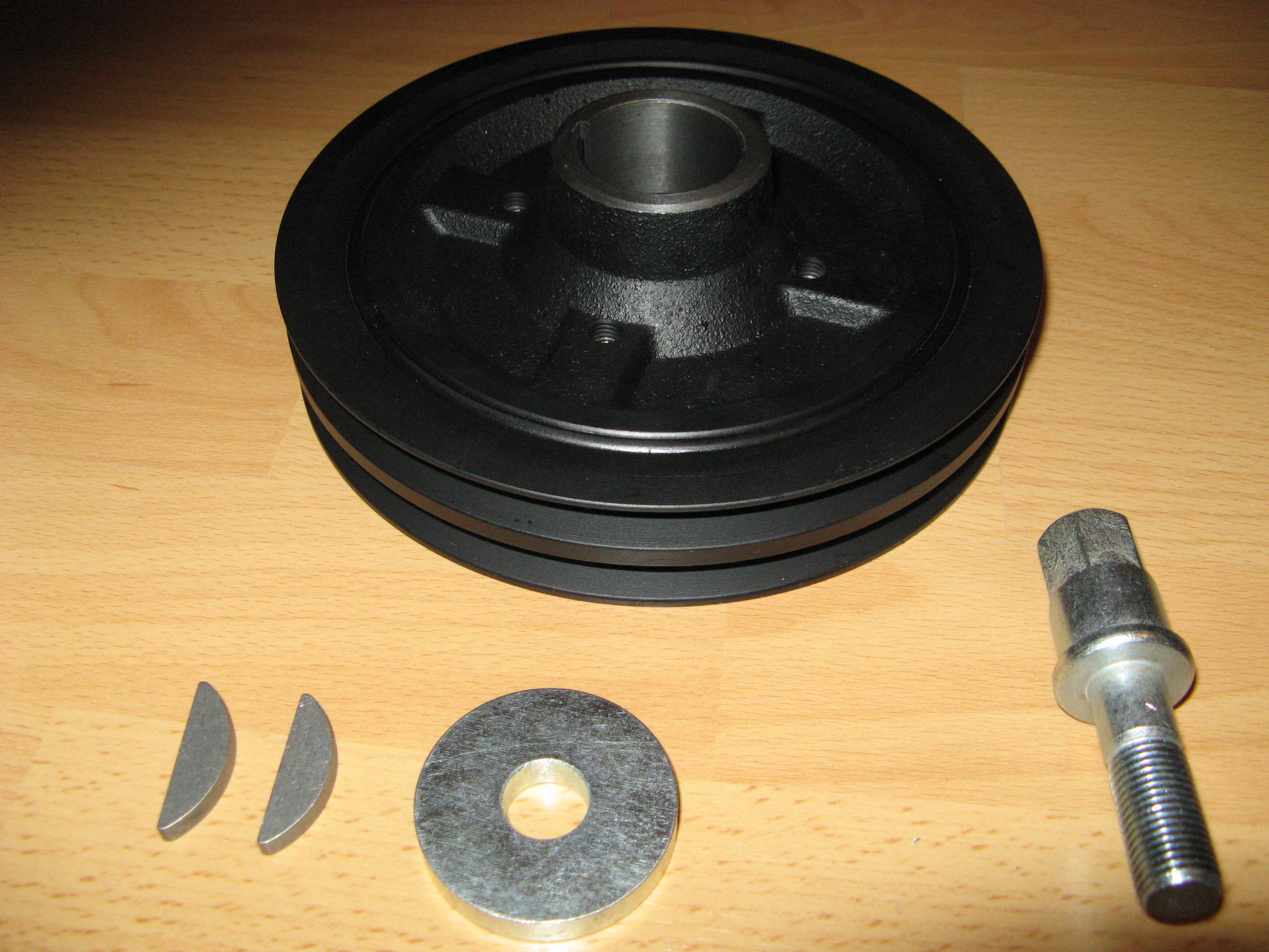

Всё, подтянул - завтра поставлю назад турбокомпрессор и перейду ко второму - завершительному этапу: Замена шкива коленвала. Я как машину завёл - он К-аааа-к засвистел. Он у меня состоит из мет.корпуса, 2-3мм резины вокруг него и металлической части вокруг него с пазами для ремней. Так вот эта резина у меня стёрлась и свистит -соседей пугает. Вообщем деталь я купил (приложена на фото) - осталось её заменить. Ещё до случая с ТНВД раскручивал всё, доходил до него и всё - сидит мёртво, я даже горелкой маленькой грел болт (больше не было ничего под рукой). Сидит. И двигаться не собирается.
Я уже смотрел на форуме - там вскользь упоминалось о 4D56 но у меня 4D56Т - детали отличаются. Не хотелось бы делов наделать. Может и с этим поможете разобраться :) ? Или если такая-же модель уже обсуждалась - переадресуйте меня пожалуйста туда. Я искал на форуме, но ничего по моей модели не нашел. Хотя я бы с Вами и новую тему открыл - удачно получилось, ато я уже и отчаиваться начал. :) Спасибо большое !

tristan писал(а):Всё, подтянул - завтра поставлю назад турбокомпрессор и перейду ко второму - завершительному этапу: Замена шкива коленвала. Я как машину завёл - он К-аааа-к засвистел. Он у меня состоит из мет.корпуса, 2-3мм резины вокруг него и металлической части вокруг него с пазами для ремней. Так вот эта резина у меня стёрлась и свистит -соседей пугает. Вообщем деталь я купил (приложена на фото) - осталось её заменить. Ещё до случая с ТНВД раскручивал всё, доходил до него и всё - сидит мёртво, я даже горелкой маленькой грел болт (больше не было ничего под рукой). Сидит. И двигаться не собирается.
:=-O: :=-O: :=-O:
Таки мы ещё и без турбины заводили............... О какой работе мотора тогда можно говорить ::-(:
Болт можно открутить и при помощи стартера. Только чтоб мотор не завёлся. А вот прикручивать надо с помощью динамометрического ключа. Усилие затяжки 177н/м
Вообщето разницы не 56 или 56Т. тем болие сейчас у Вас турбина не стоит............ ::-D:
Короче всё есть на форуме, тоесть абсолютно.............
