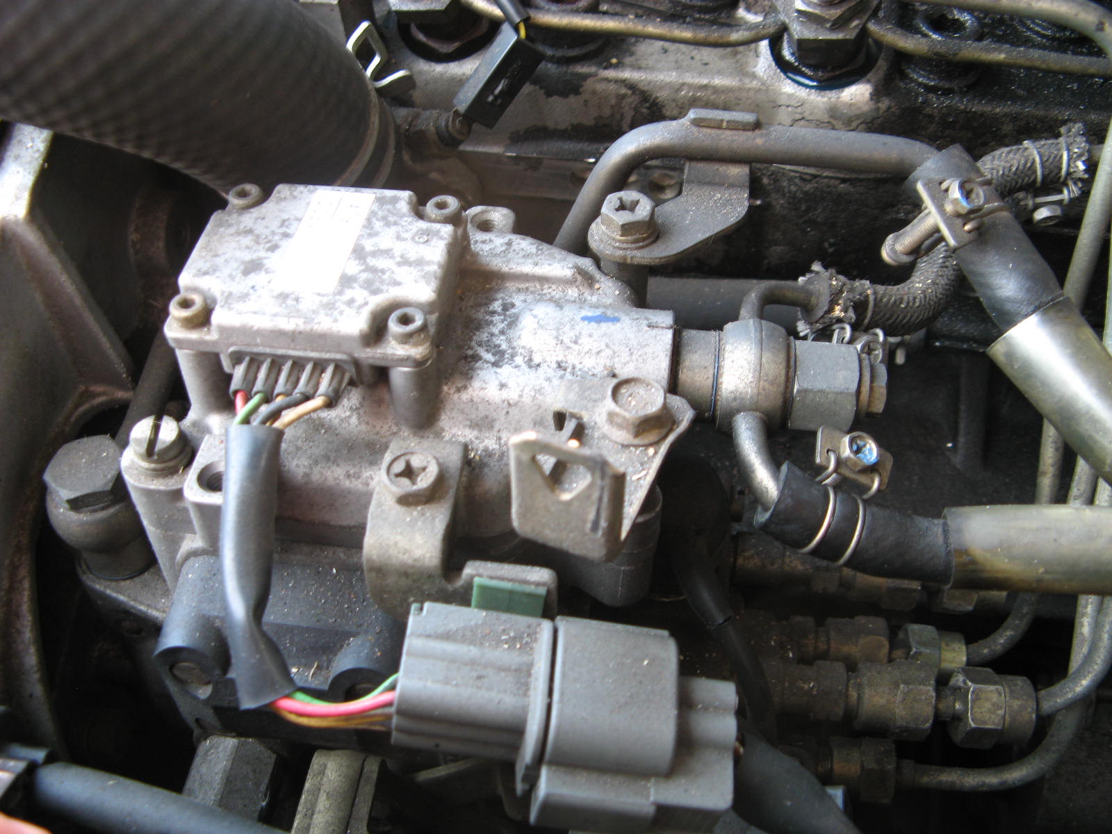

Я в принципе всё так и делал - до момента "Не прикручивая трубок на форсунки прокрутить стартером ,должно быть много солярки." Там солярка еле капала, а напор должен быть сильным. Начал проверять насос - а он не шумит - ну и как бы сделал вывод что это насос виноват. Если солярка вообще капает - значит проходит через трубки, значит клапан отсечки топлива работает. Тут подсказали что есть ещё один клапан - вроде от иммобилайзера (он действительно работает с ТНВД) - но где его искать и как проверить ума не приложу. Ни одной схемы питания ТНВД в сети не нашел.

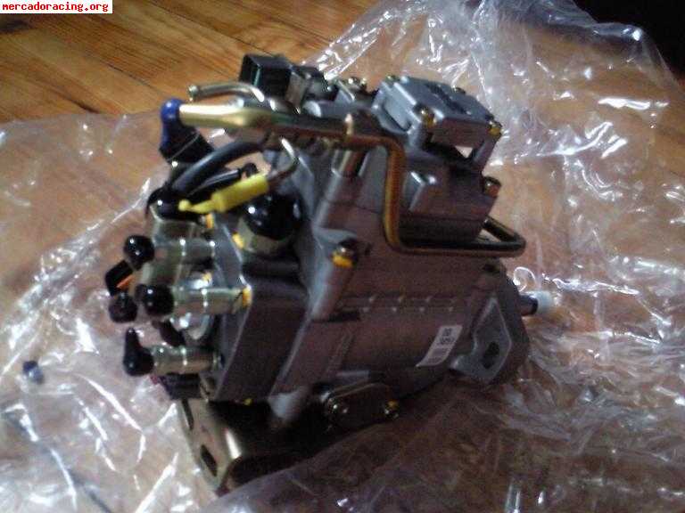

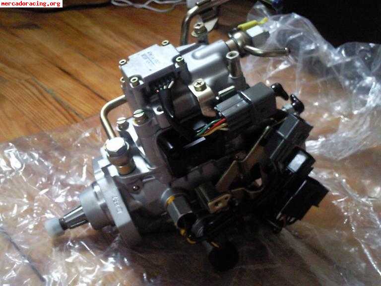

Вот он кстати, мой красавец. Это фотки такой же модели (MR577077) , мой пока стоит, не трогаю - раз не знаю что делать и схем нет.
Может кто подскажет что от чего идёт и как протестировать.

На ТНВД сзади где прикручиваются трубки стоит клапан .На фотографии на нём надета чёрная резинка.При подачи на него + он должен щёлкать,но это не паказатель его работы были случая когда слышен щелчек он не открывается. Как вариант это его отрутить вытащить из него клапан и поставить назад, единственное если заведётся глушить предётся включением скорости. А имобилайзер как раз и должен стоять ( Это черная коробочка) на этом клапане.

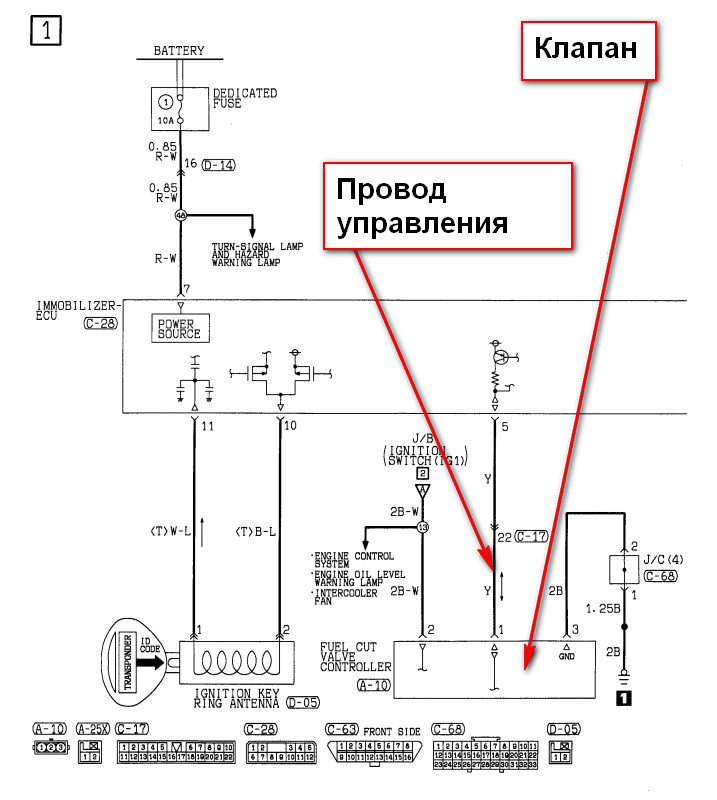

Не так все просто. Клапан имобилайзера - часть противоугонной системы. Управляется от блока управления имобилайзера путем посылки управляющих цифровых кодовых импульсов по проводу управления. Можно конечно раскурочить (корпус клапана не разборный) или вообще демонтировать с вытекающими последствиями. Но лучше проверить на соответствующей станции тех.обслуживания.tristan писал(а):......... Вроде при включённом зажигании на клапан нужно плюсовой провод от мультиметра поставить а "-" провод "куда-то" и должно быть 12 Вольт. Так вот куда"-" - на корпус машины, на корпус ТНВД или на "-" батареи ?

Так на первом фото коробочки имобилайзера и нету вроде. Там просто провод виден. Надо у автора спросить .Есть или нет коробочка на клапане? На фото не очень видно.

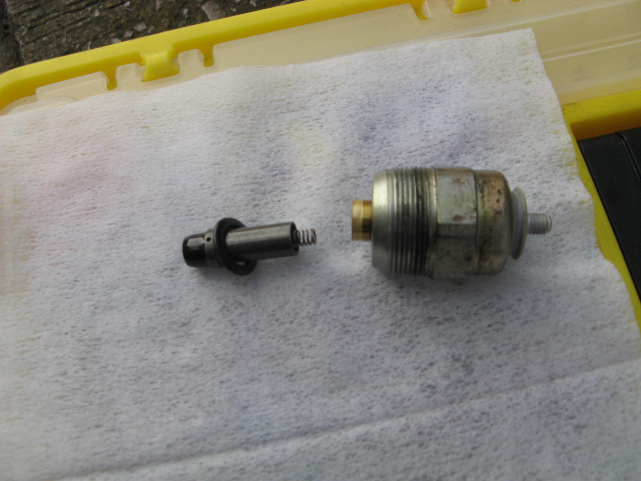

Только что клапан снимал - пробовал как Жека советовал. Снял головку(корпус клапана) - потом из образовавшейся полости вытащил палец с пружинкой внутри и резиновой прокладкой на нём. Обратно головку закрутил( чтобы дизель не хлестанул) и попробовал завести. Эффект тот же - солярка еле еле капала. Пришлось монтировать всё обратно. (Клапан в разборе на приложенном фото).
Кстати проверил вольтаж (при включённом зажигании) и обнаружил что на клапане всего 9.5-10 Вольт вместо предполагаемых 12. Заодно проверил самую верхнюю фишку (на первом фото) . Там из 5-ти выходов 3- давали "0" , один 4.8-5 Вольт, а один 10 Вольт.
Я не электрик, но может здесь собака зарыта ?
Коробочки НА клапане у меня нет, там просто резиновая накладка, НО иммобилайзер насколько я знаю именно так у меня и работает - перекрывает подачу топлива. Я первым делом подумал, что в нём и загвоздка. До сих пор надеюсь что это так.
Vadym за схему спасибо, буду изучать. Вот в понедельник-вторник хочу OBD2 кабель откопать - куплю, к ноутбуку подключу, может он чего скажет. Люди поговаривают, там могли коди " PINы" сбиться, может их и восстановить удастся (если дело в иммобилайзере).
Может чего посоветуете как проверить приходит ли на ТНВД напряжение, или сам ТНВД на то что он рабочий ?

Жека - покажите пожалуйста на какой нибудь из моих фотографий/картинок где этот клапан находится (чтобы я то что нужно открутил)Жека 2007 писал(а):А при прокручивании стартером обратка идёт.
Как вариант - это не создаётся внутри корпусное давление. Занего отвечает клапан находящийся рядом с трудкой выхода обратки (там где прикручена трубка обратки к насосу). Головка этого клапана спилена с двух сторон в принципе нужен спец ключ,но Я в своё время делал его сам из толсто стеной трубки подходящего диаметра. У меня он зависал . Он разбирается.

Клапан - редуктор внутрикорпусного давления находится под трубкой подачи топлива (откручивается спец ключём- двухгранная головка) но туда следует лезть только если из обратки не течёт соляр!!!! Сначала откручивается трубка подачи кажется головой на 17или 19 и рядом стоит двухгранный клапан чем-то напоминающий короткий штуцер заткнутый пробкой (зтой пробкой и регулируется давление). успехов
Во время прокручивания стартером из обратки соляра течёт?
При подкачке лягушкой ? (соляра не должна уходить в обратку) если утечка есть и давление не накачивается, то откручиваем перепускной клапан (он находится в нутри в штуцере обратки продуваем ,промываем предельно внимательно не теряя прокладочки пружинку и шарик, в отверстии клапана со стороны насоса проверяем сеточку на предмет засорения. Собираем в обратном порядке.
Ваша марка насоса такая - 104700-3051 движок 4D56T EFI 2.5TDI
ЭТО СХЕМА НЕ ВАША!!!!!!vadym писал(а):Не так все просто. Клапан имобилайзера - часть противоугонной системы. Управляется от блока управления имобилайзера путем посылки управляющих цифровых кодовых импульсов по проводу управления. Можно конечно раскурочить (корпус клапана не разборный) или вообще демонтировать с вытекающими последствиями. Но лучше проверить на соответствующей станции тех.обслуживания.tristan писал(а):......... Вроде при включённом зажигании на клапан нужно плюсовой провод от мультиметра поставить а "-" провод "куда-то" и должно быть 12 Вольт. Так вот куда"-" - на корпус машины, на корпус ТНВД или на "-" батареи ?
Как вариант - это не создаётся внутри корпусное давление. Занего отвечает клапан находящийся рядом с трудкой выхода обраткитам где прикручена трубка обратки к насосу). Головка этого клапана спилена с двух сторон в принципе нужен спец ключ,но Я в своё время делал его сам из толсто стеной трубки подходящего диаметра. У меня он зависал . Он разбирается.
Жека - покажите пожалуйста на какой нибудь из моих фотографий/картинок где этот клапан находится (чтобы я то что нужно открутил) Предполагаю что сверху, который держит "рога", но не уверен, там ведь вроде шестигранная гайка... --- Неправильно!!!!!

сузуковод писал(а):Этот насос однозначно с имобилайзером ! Который прикручен четырьмя болтами к крышке ТНВД(металическая квадратная болваночка от которой идет жгут проводов с разъёмом).
Вы путаете. На этой системе впрыска нет иммо как отдельного блока. Всё зашито в программу управления. На насосе нет ничего относящегося к иммо. Просто блок не даёт, не разрешает впрыск и всех делов
