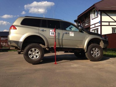

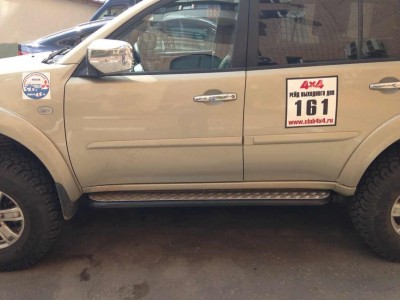

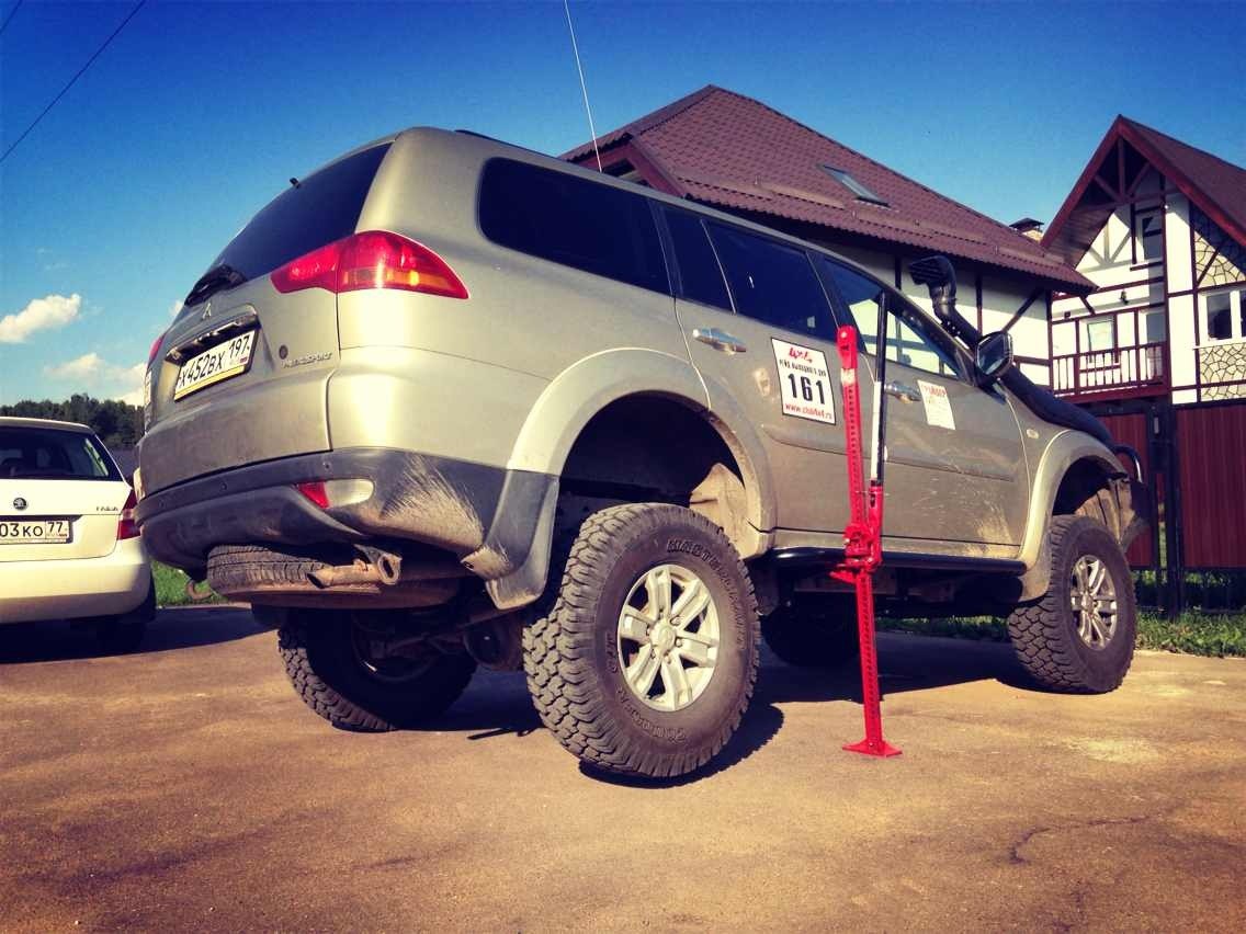

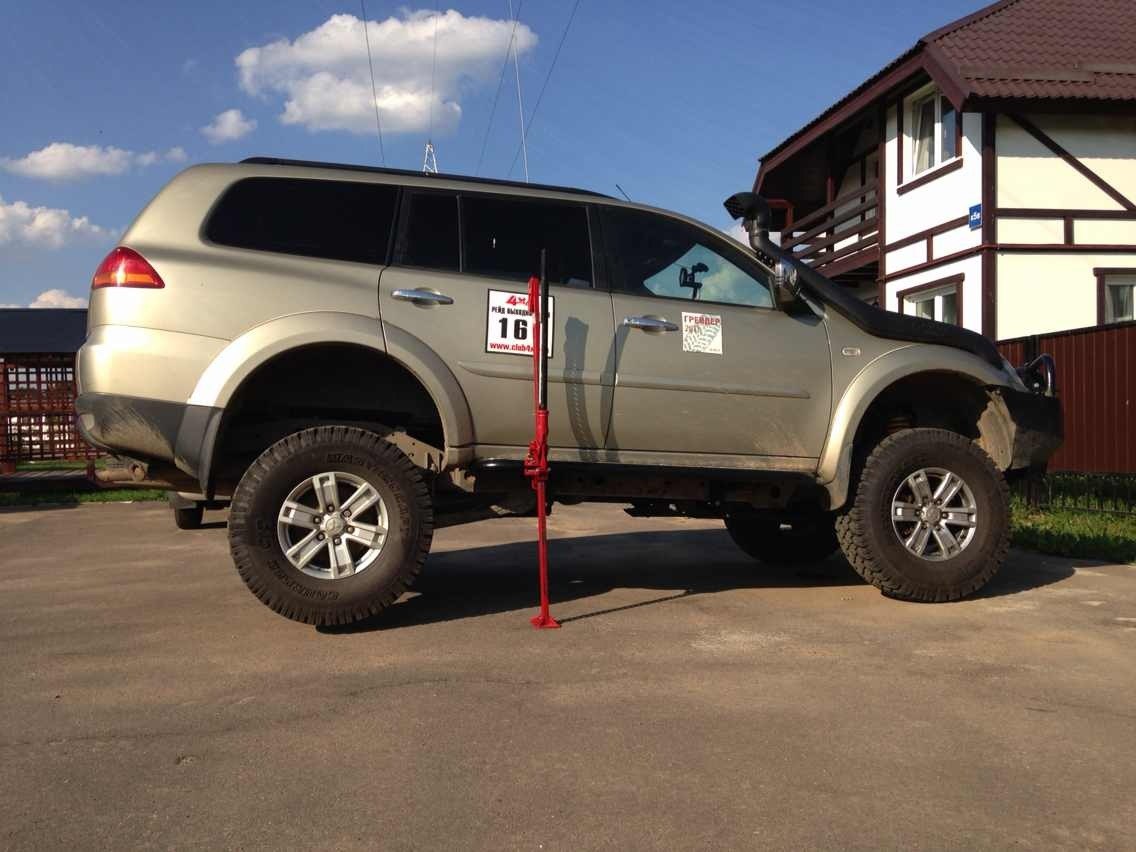

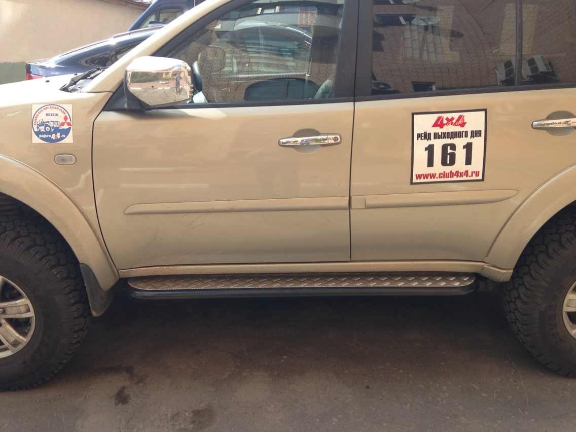

Недавно на моего спорта были установлены силовые пороги.
Саше МЭЗу как всегда респект за качественную работу и сравнительно невысокую цену!
Тестировал их хайджеком. Деформируются под весом автомобиля, но не гнут кузов, так как предусмотрены зазоры. Если честно, то нужно этот самый зазор еще хотя бы на 1 см побольше делать, так как при подъеме порог был почти в упор к кузову.

Если честно,то идея была,что зазор,при использование хай лифта,выбирается полностью и часть нагрузки передается на кузов.....при опускание авты,за счет упругой деформации кронштейна порога,собсна порог приобретает первоначальный зазор до кузовной отбортовки.Rodogast писал(а): Если честно, то нужно этот самый зазор еще хотя бы на 1 см побольше делать, так как при подъеме порог был почти в упор к кузову.
Чтобы компенсировать скручивание рамы,силовой порог нужно опускать на 40 мм от бортика кузова и при этом радикально усиливать кронштейны порога к раме,всякими косынками/упорами,что соответственно,скажется на цене и весе.
Раз пошла такая пьянка,то ,в кач-ве примера,мона рассмотреть силовые пороги шарашки КДТ:
оба порога связаны 2-мя траверсами (читай 2-мя плугами)......Как отдельно взятая конструкция- претензий нет,всё работает (тока ценник под 40 тыр и вес,соответствующий в кг ценнику)
По подобной конструкции скажу свои ФИ (не брав вес и цену):рама-подвижна часть авты,считай элемент подвески.....она должна "играть".....так вот,если центральную часть рамы связать жестким параллелепипедом ,То ,кмк фронтальная и кормовая часть рамы будет "играть " соответсвенно больше......Как это скажется на сварных соединениях рамы-яхз,высчитывать даже пытаться не буду,но думаю,что это не алё.

Да самое главное порог выдерживает хайджек и встает на место после постановки машины колесами на землю. А про зазоры - после поднятия машины зазор становится 4-5 мм, но в упор не встает. Добавить 1 см зазора это как предложение, а не критика. Просто страшновато как-то когда почти "тителька в тительку"))МШУ писал(а):Если честно,то идея была,что зазор,при использование хай лифта,выбирается полностью и часть нагрузки передается на кузов.....при опускание авты,за счет упругой деформации кронштейна порога,собсна порог приобретает первоначальный зазор до кузовной отбортовки.Rodogast писал(а): Если честно, то нужно этот самый зазор еще хотя бы на 1 см побольше делать, так как при подъеме порог был почти в упор к кузову.

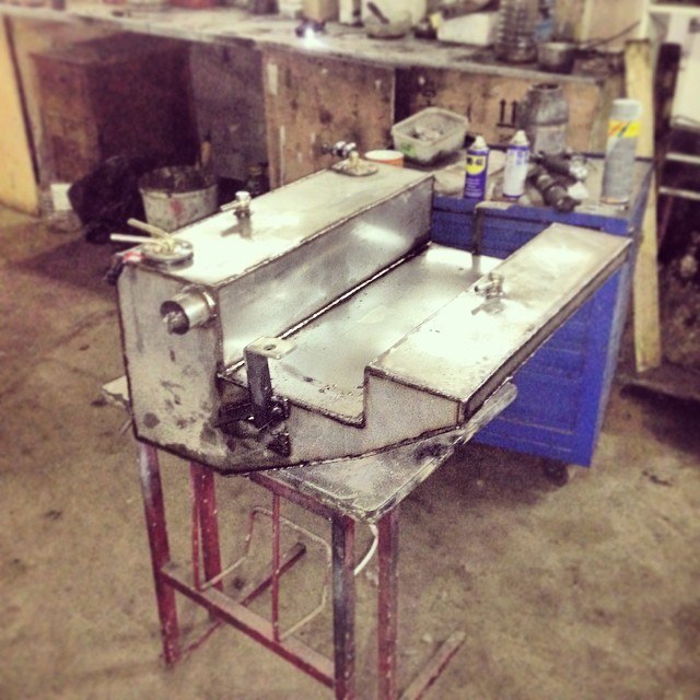

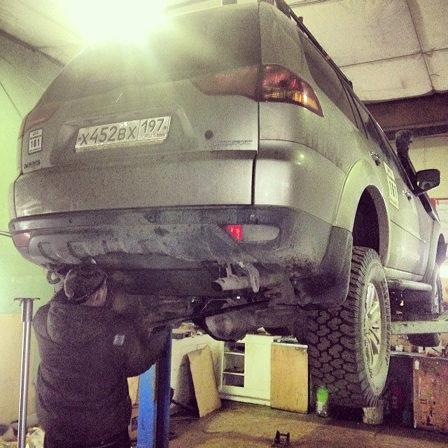

Прошу прощения за запоздалый отзыв.
Началось все с того, что вращать 33" тапки весьма неэкономично, а остаться с пустым баком где нибудь в лесу - желания нет никакого. И вот в помощь штатному баку был установлен дополнительный на 60 литров.
Спецы pajeroshop'а убедили меня в том, что принцип "перекачки из доп.бака в основной" это не комильфо и было принято решение ставить клапанную систему от Land Cruiser 80, позволяющую переключаться между баками на ходу. Дополнительно в бак был установлен подогреватель топлива.
Автономия автомобиля: Москва-Пустошка (600 км) + 4 дня поездок по лесам-полям (30-40 км в день, дороги вполне проходимые). Добро короч))

Самовар от Pajero-Shop.lesnik5000 писал(а):А бак-то чьего производства?
