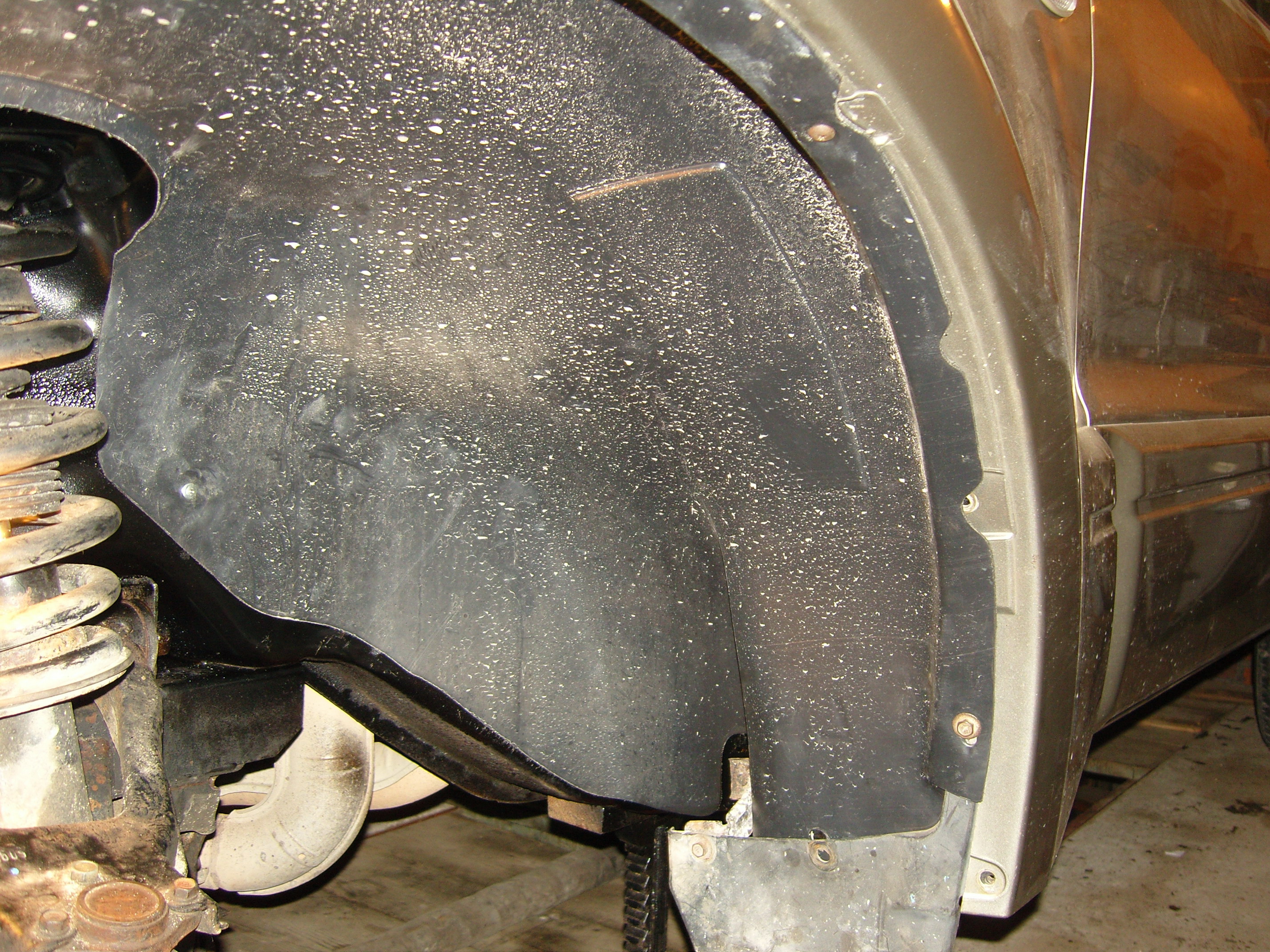

RSA NLL 3516001...004.Попробую сделать фото.По форме арки отлично совпадают.Небольшая проблема в стыковке с брызговиками.

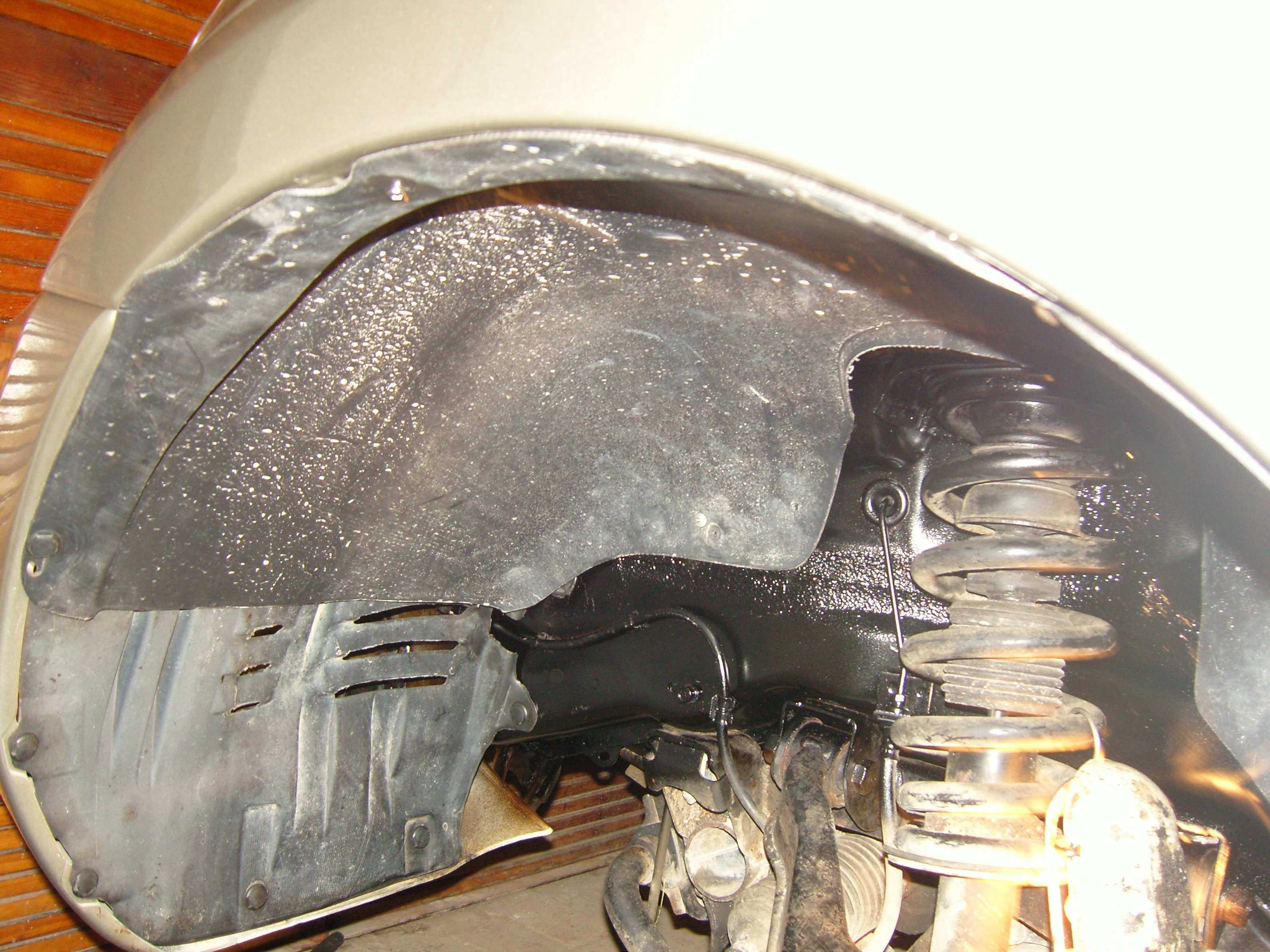

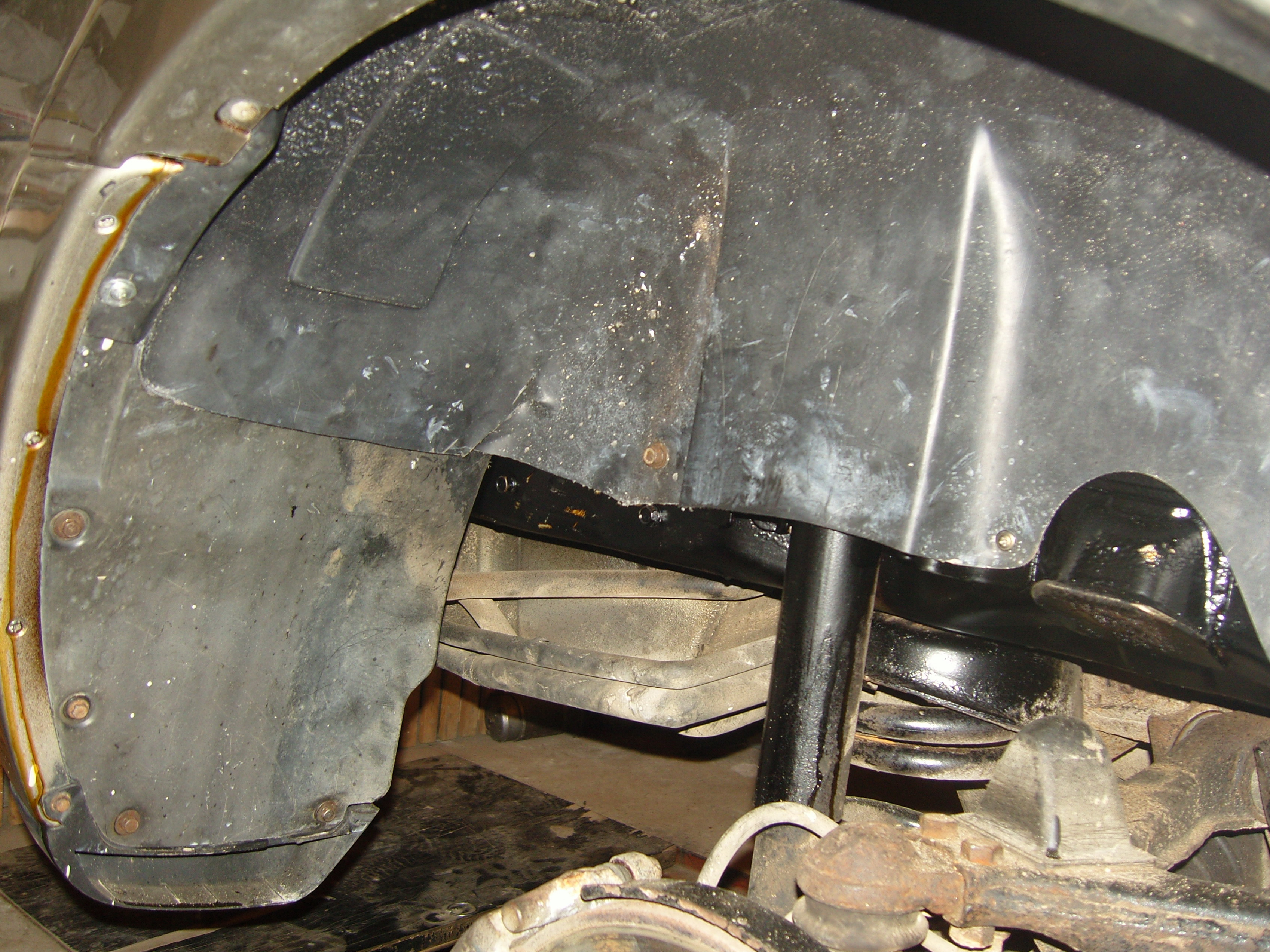

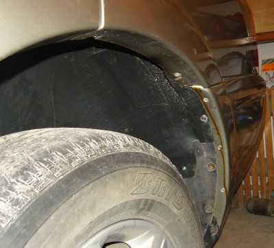

Re: Установка локеров

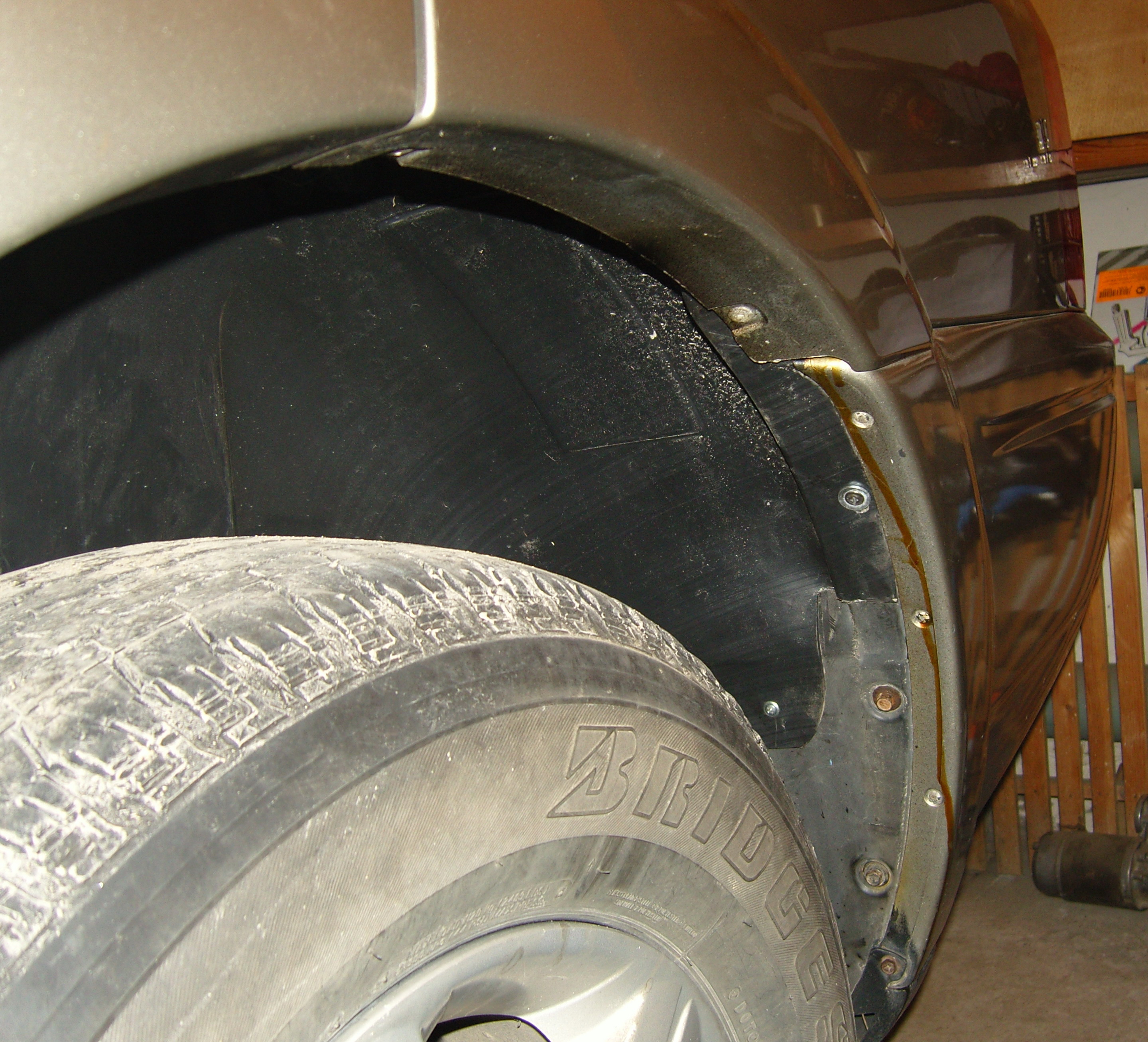

Поставил пока задние локера Novline от 4-ки.
RSA-NLL3516003 и RSA-NLL3516004
С моей точки зрения получилось очень даже ничего.
В прямоугольные углубления локеров налепил вибродемпфер.
Сначала все отмыл керхером, зачистил, залил битумным полимером ("Кордоном").
Локера засунул за отбортовку, а образовавшиеся щели просто затянул обычным сантехническим герметиком.
На заднем правом колесе проблем побольше, т.к. там "саксофон" имеется.
Снимал его скорлупу с ужасом, т.к. начитался как они у людей ржавеют... К счастью мне повезло, и мой саксофон за 12 лет вполне себе ничего оказался. Желтенький, но не ржавый. Видимо, сказалось бережное хранение машины на крытых стоянках. Зачистил его "ежиками" и покрыл битумным полимером. Поставил назад и родную скорлупу на клипсах, и закрыл поверх новым локером. Все помещается.
P.S. Передние колеса пока не делал, но судя по фоткам выше, там есть своя доля геморроя.
Заказал 2 передних локера по 508р. Удачно налетел на ликвидацию остатков с какого-то склада поставщика.
Как установлю - покажу картинки что получилось.
Ставь передние внахлест и почти никакого гемора.Чтоб новых дырок в отбортовке не делать-высверлил заклепки накладки

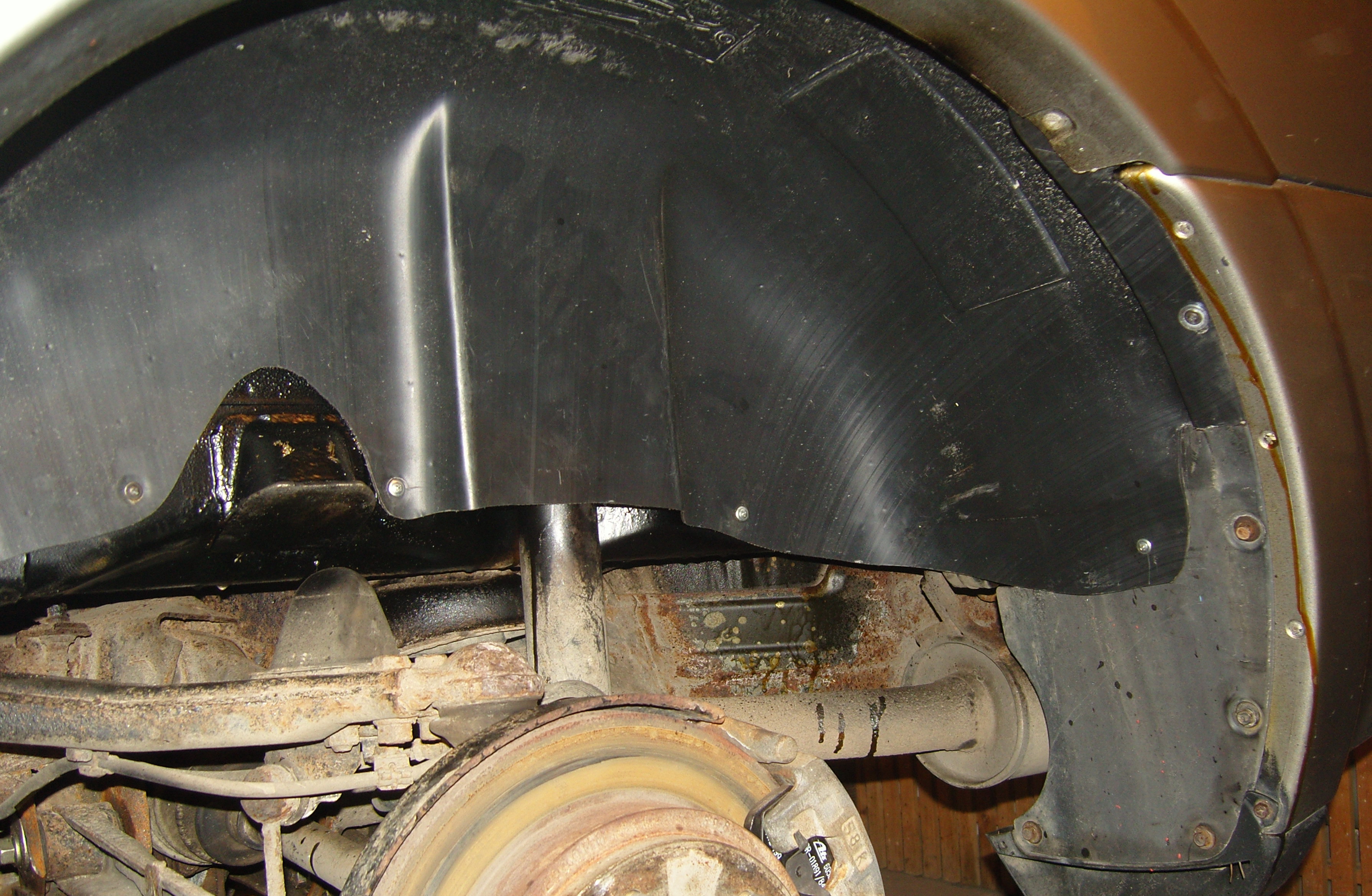

Сделал один передний сегодня.
Действительно, возни меньше, чем с задними.
И в-нахлест получается весьма прилично.

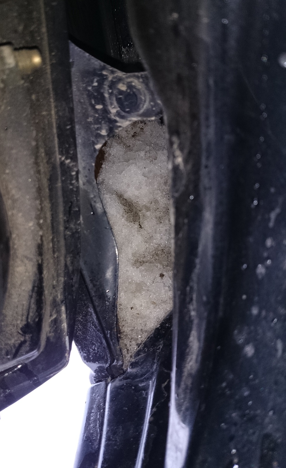

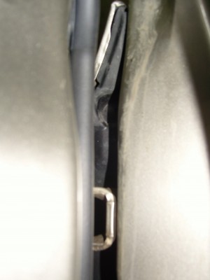

Прошла хорошая метель на днях, и обратил внимание, что за передними локерами шикарно собирается сугроб...
Теперь думаю, что с этим делать? Вроде это то самое место, где положено стекать воде от дворников и с боковых стоек дверей. Вода-то видимо проходит, а вот снег собирается...
Или забить?
Или забить?
Странно,у меня не скапливается,но стоит пластиковый щиток,закрывающий эту щель(на фото,через которую снег видно)
Так может и скапливается, просто ты его не видишь? )))
Он туда на самом деле попадает прямо сверху, куда стекает вода от дворников. Если метель с ветром, то его туда просто наура задувает, т.к. ветер находит себе щели для сквозняков.
Раньше-то тут была просто сквозная дыра прямо до колеса, а теперь локером закрыто.
Раньше там, конечно, тоже изрядно собиралось дерьма от колес, но вот не ожидал что будет там пурга запыпаться через щели. В прошлую зиму как-то не доводилось там его наблюдать...

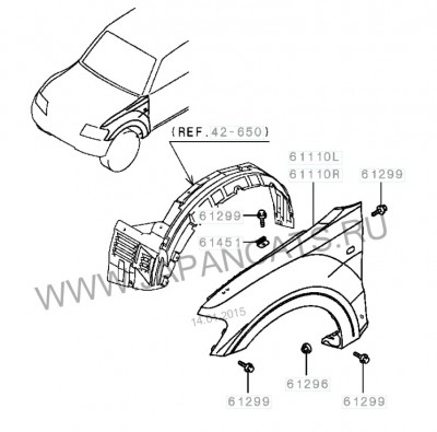

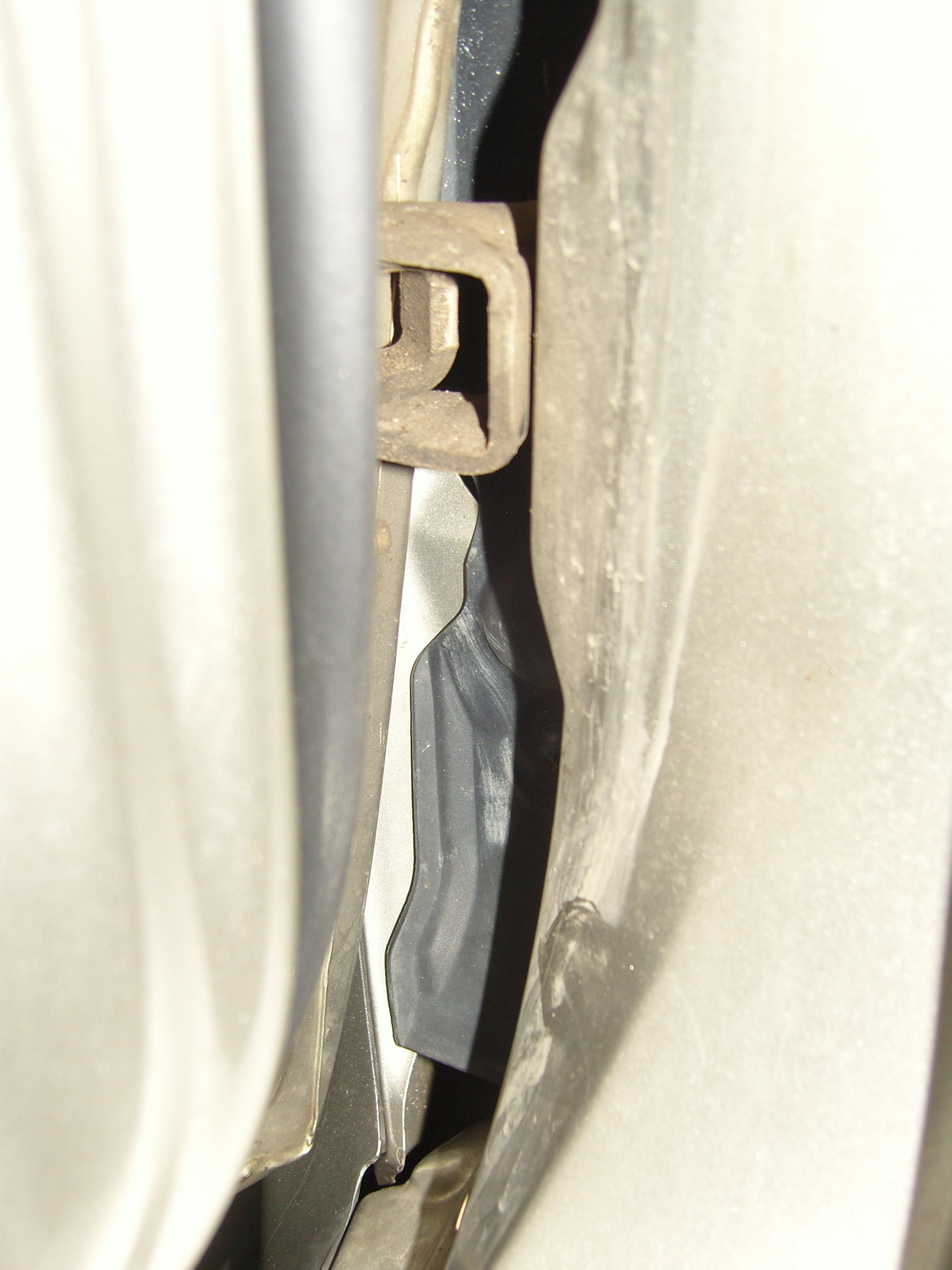

Ок,завтра попробую,пока вот http://www.japancats.ru/mitsubishi/Part ... 0%20SHIELD дет 61143

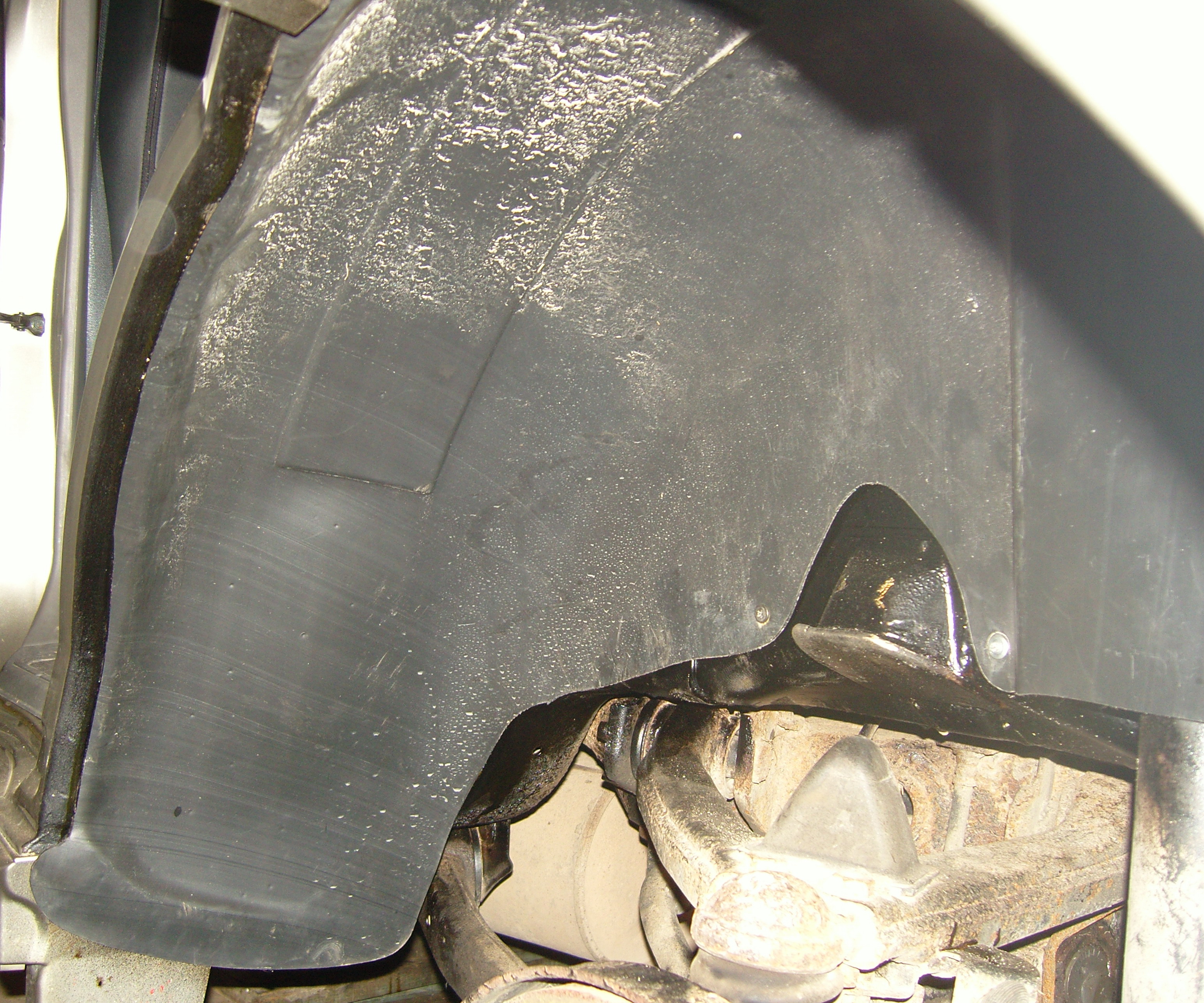

Ага, прикольно...
Получается у меня таких и нету...
А машина какого года у вас?
У меня есть только вот что. Интересно, если попытаться отдельно ту штуку поставить, подойдет на 2001 год?

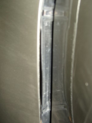

В общем, если не сложно - сфоткай с разных ракурсов, как у тебя эта штуковина сидит.
А то форма у неё весьма хитрая и даже не понятно, как она туда всаживается (изнутри крыла или со стороны двери...).

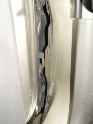

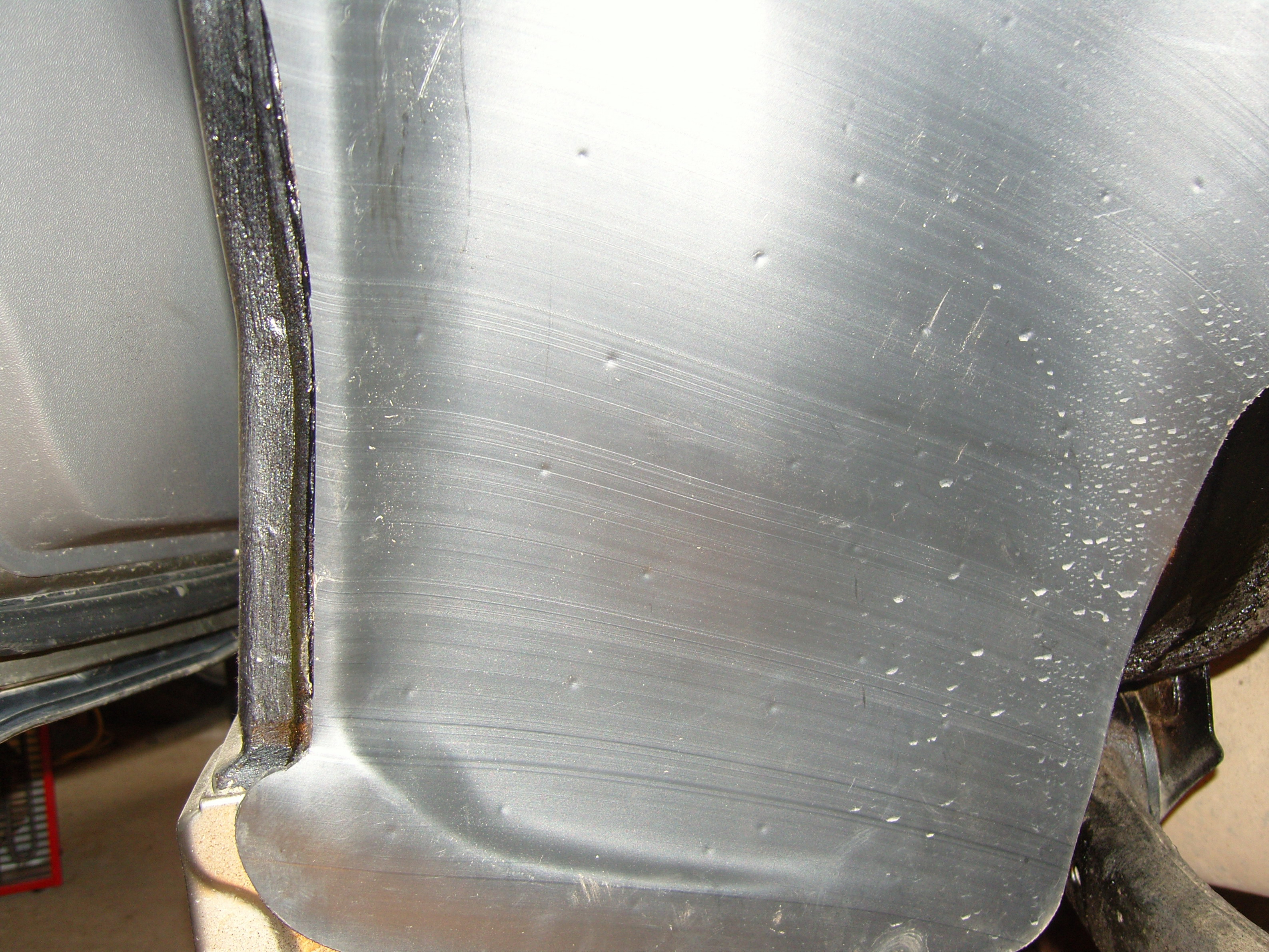

Целиком сложно запечатлеть,вот что получилось.Машин 2005г,мож разница в крыльях паджер-монтер.Сверху и снизу пистонами крепится,посередине зажимы за отбортовку цепляются.Как ее туды засовывают непонятно.Мешают петли двери(не сымать же ее
),на снятом крыле заранее тож не поставишь,под ней крепежные болты крыла
Похоже надо пропихивать в щель между крылом и дверью при открытой двери.
ок, спасибо за фото.
думаю, можно попробовать на 2001 год присунуть...
Только вопрос куда пистоны вставлять,на моем крыле,вроде, в отбортовке крыла допотверстия,рядом с крепежными болтами.На твоем фото отверстий не видно
