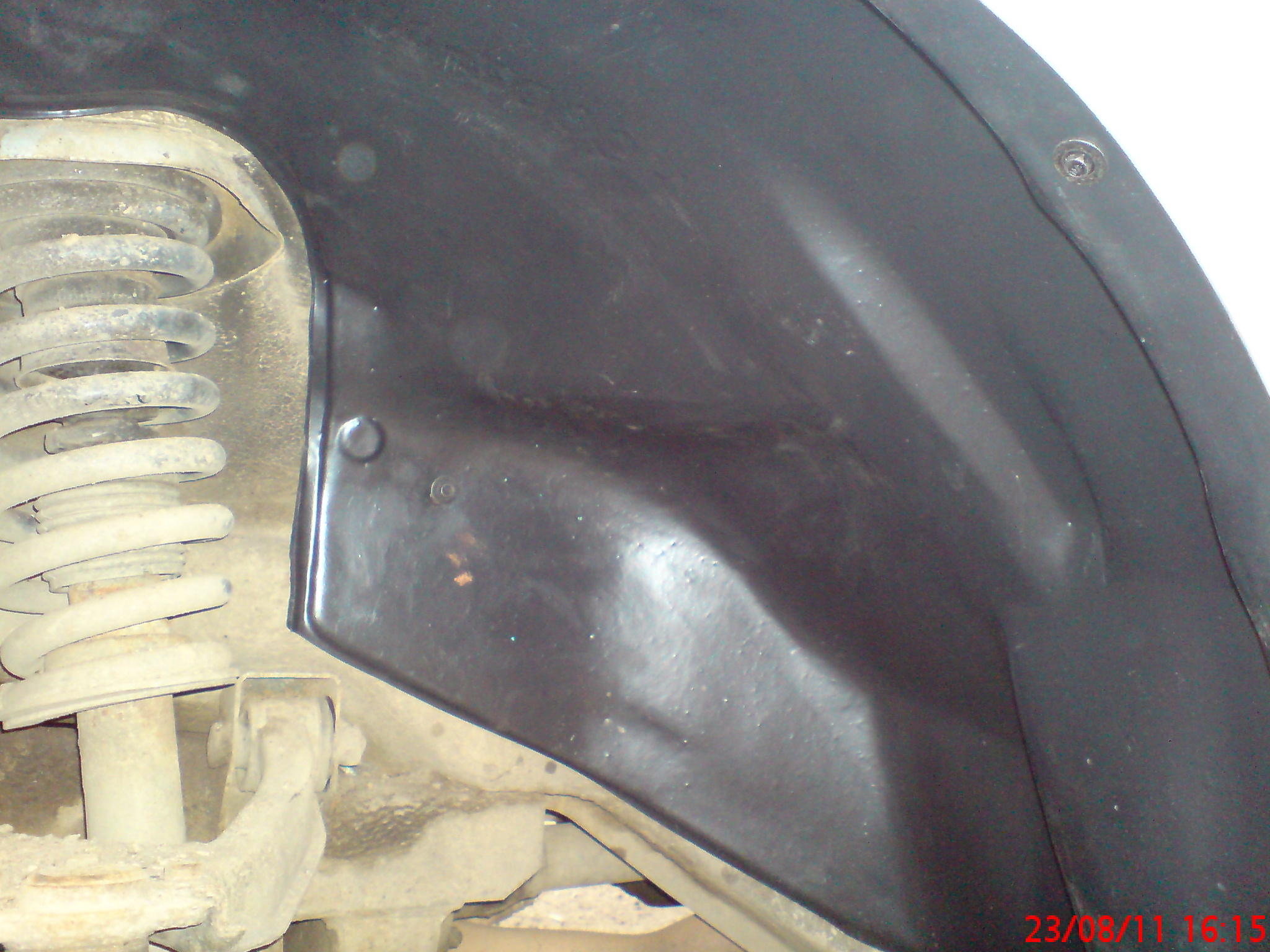

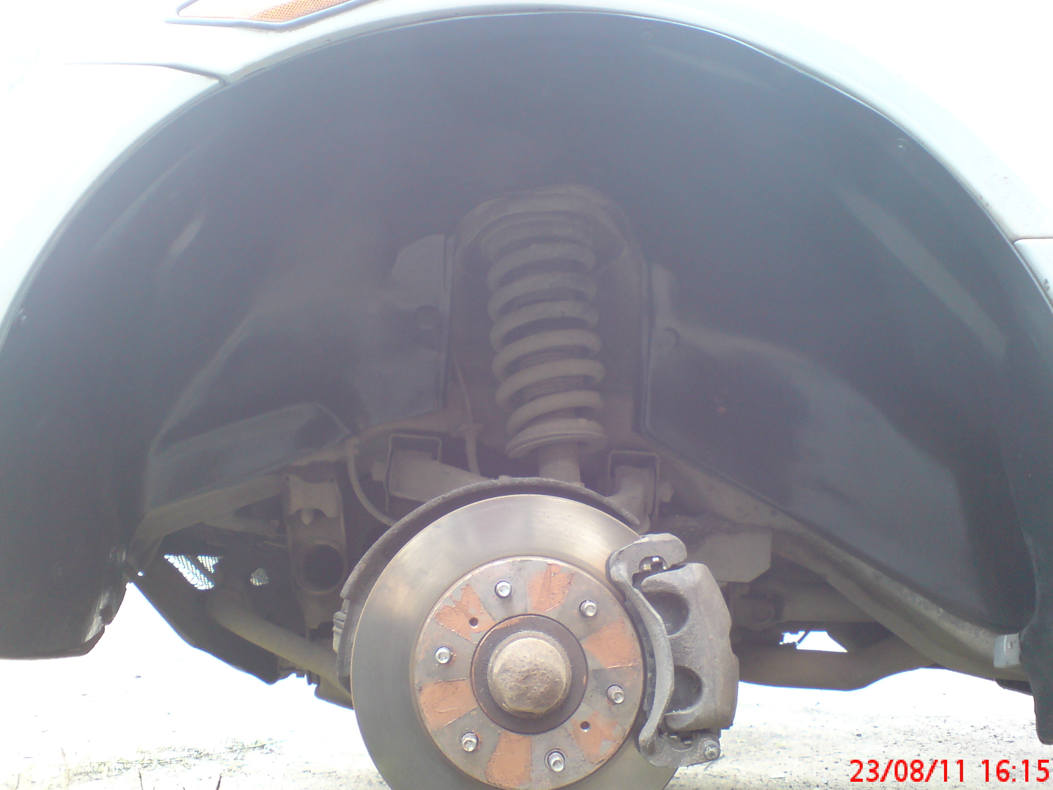

Купил (http://www.plastikp.ru/production/izdel ... selected=8) и установил локера.Теперь езжу по грязи ,лужам и не плачу.
Встали на удивление хорошо,как там и было.
Предварительно зачистил и покрасил очаги ржы.

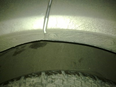

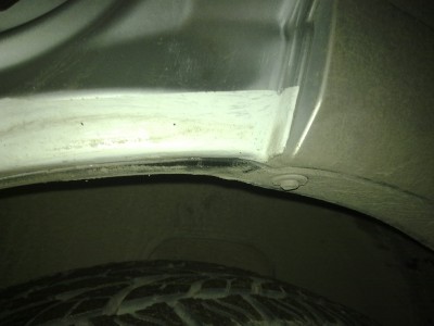

SlaventiyEC!Сфоткай в близи заднюю арку,мне не очень понятно как крепяться локера у арки?

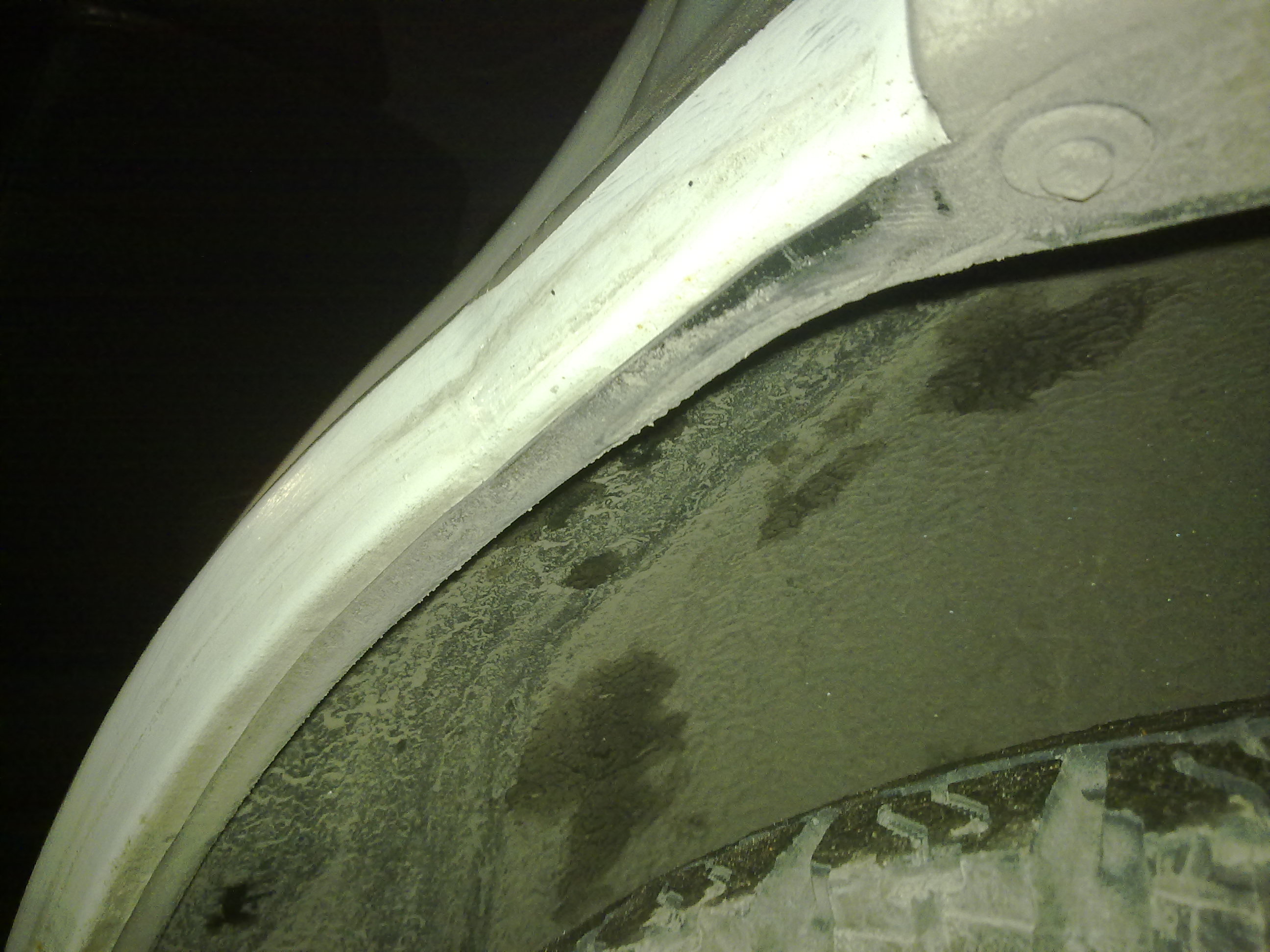

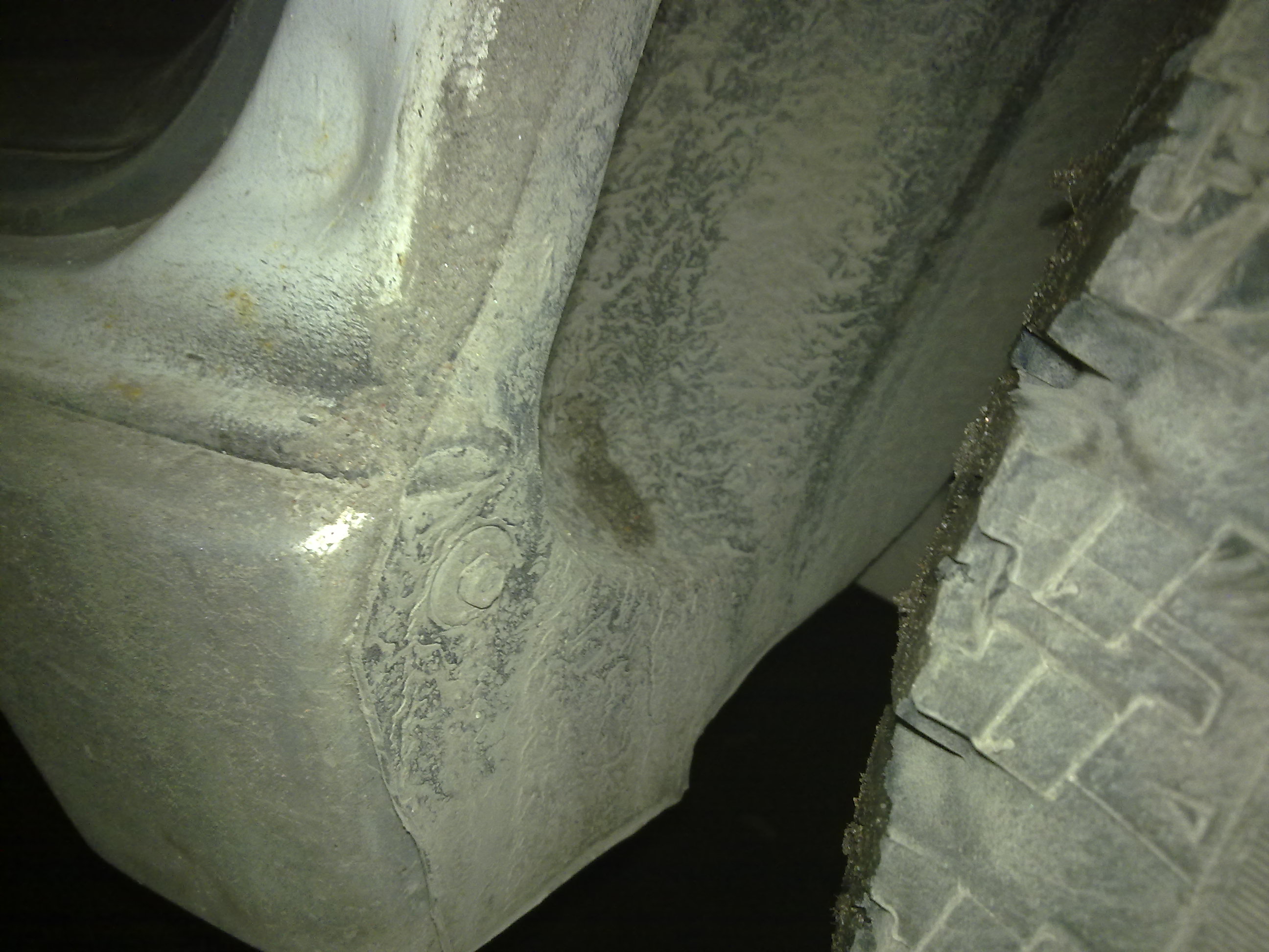

Re: Установка локеров
Сообщение SlaventiyEC »

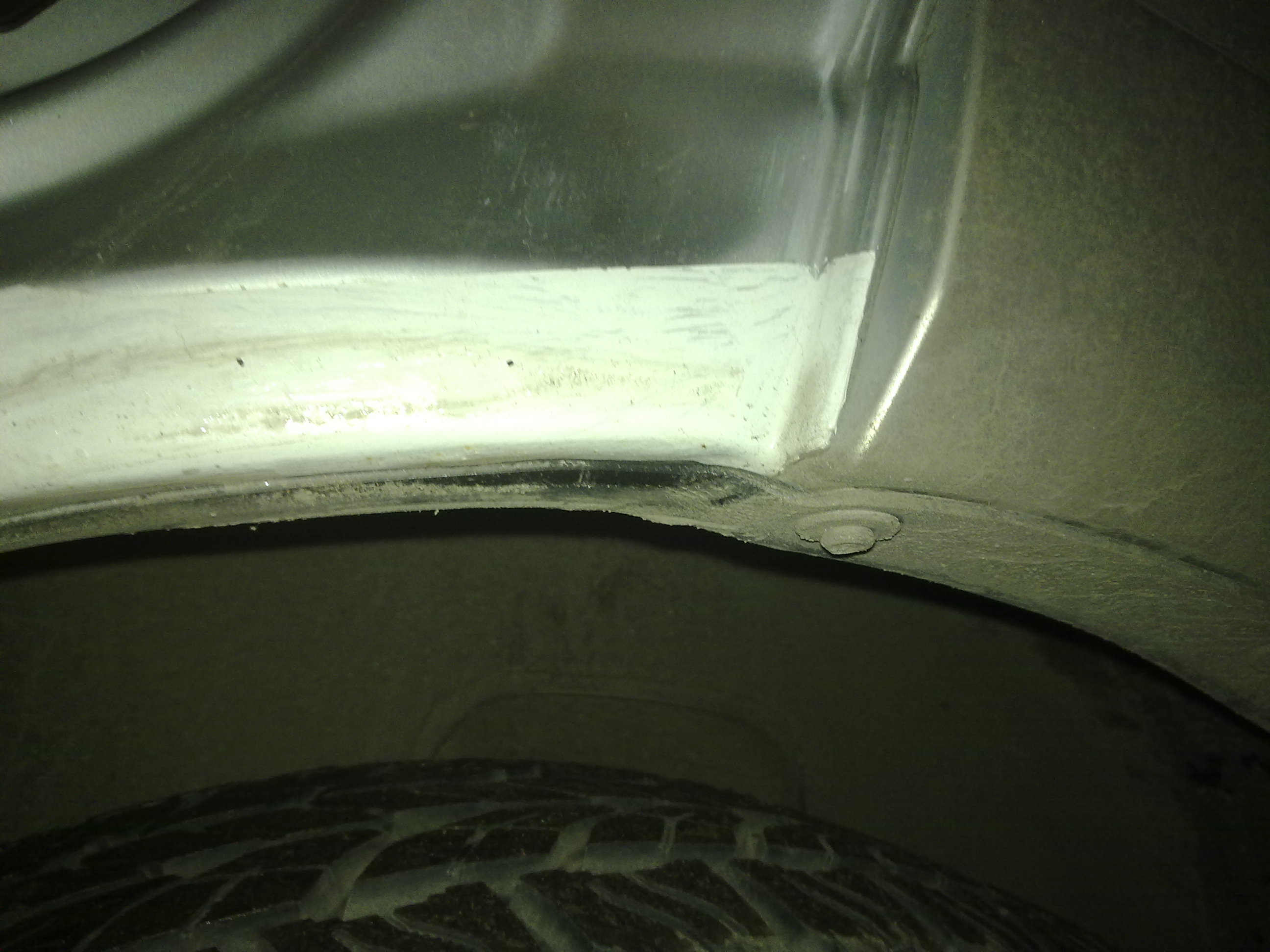

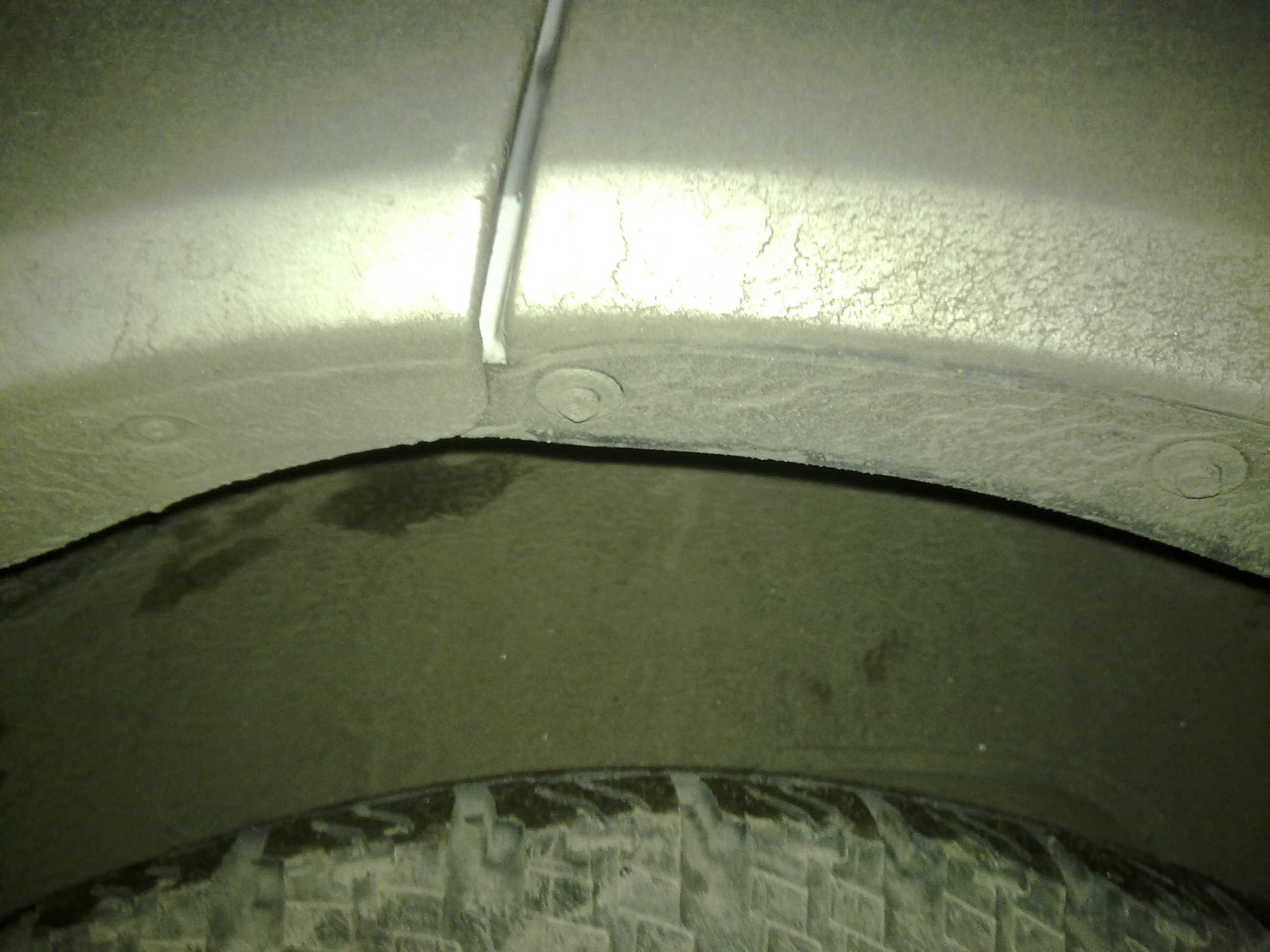

Простите,что грязно.
Надеюсь разберетесь.

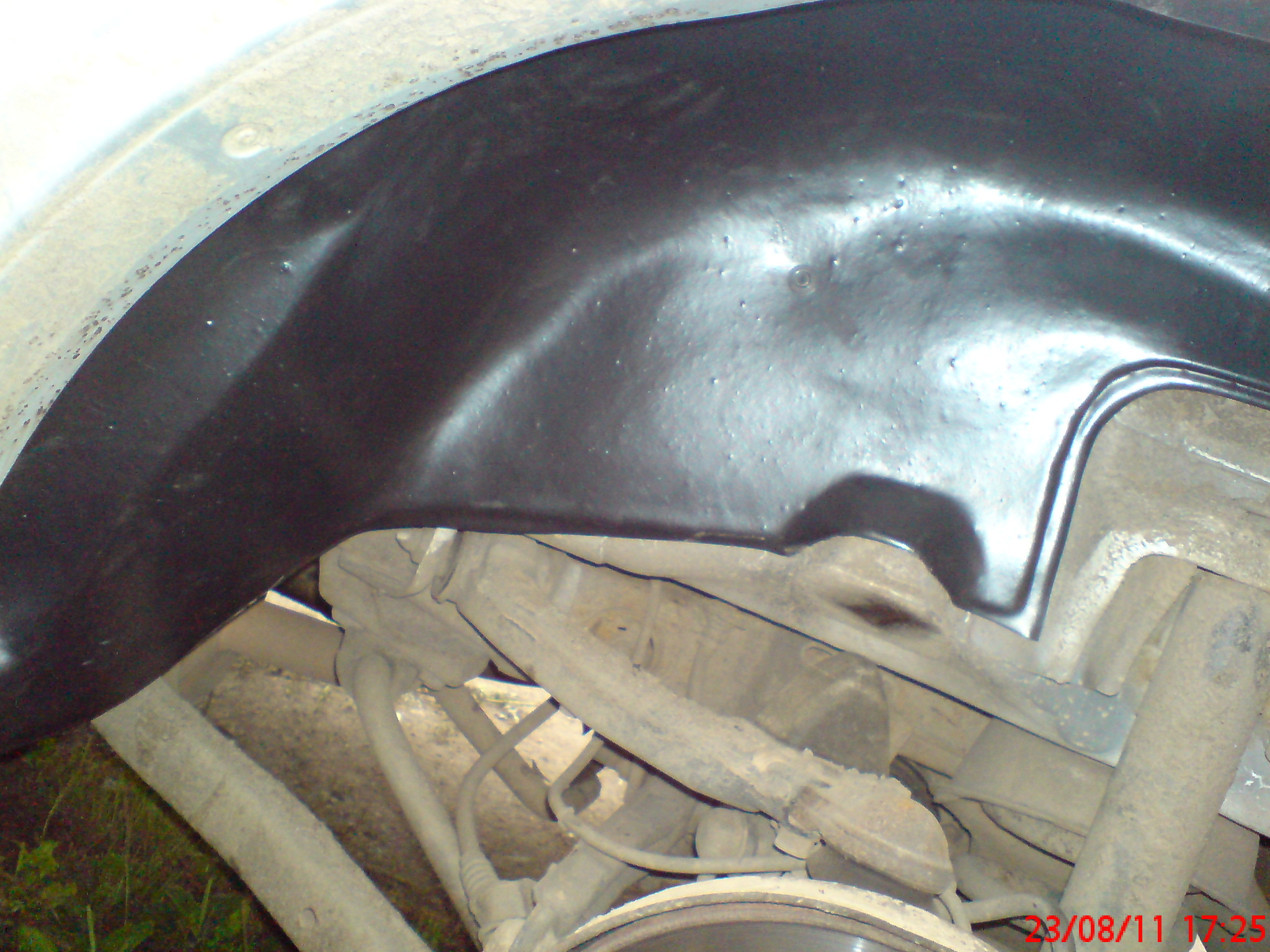

Большое спс, :*THANK*: -буду думать.Летом делал антикор,всё тщательно мылось,зачищалось.Делал знакомый.Всё сделано очень качественно.Вот теперь думаю стоит ли ставить локера? :*SCRATCH*: (не очень хочется дырявить железо.P.S.Штатные подкрылки снимались или нет(передние и задние)? С оплатой и забором проблем не возникло?
MMMmsv писал(а):Большое спс, :*THANK*: -буду думать.Летом делал антикор,всё тщательно мылось,зачищалось.Делал знакомый.Всё сделано очень качественно.Вот теперь думаю стоит ли ставить локера? :*SCRATCH*: (не очень хочется дырявить железо.P.S.Штатные подкрылки снимались или нет(передние и задние)? С оплатой и забором проблем не возникло?
Оплата в кассу автосервиса,тут же забираешь.
Старые полулокера не снимал.
Лучше несколько дырочек,чем сгнившие крылья и т.п.
Пролил антигравием кромки крыльев внутри и кузовным герметиком швы.И надеясь,что антигравий не застыл вкручивал саморезы.
Хотел сделать технологические отверстия для замены лампочек в туманках.Передумал.
Сейчас буду ставить ксенон,сделаю.

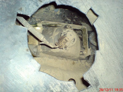

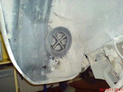

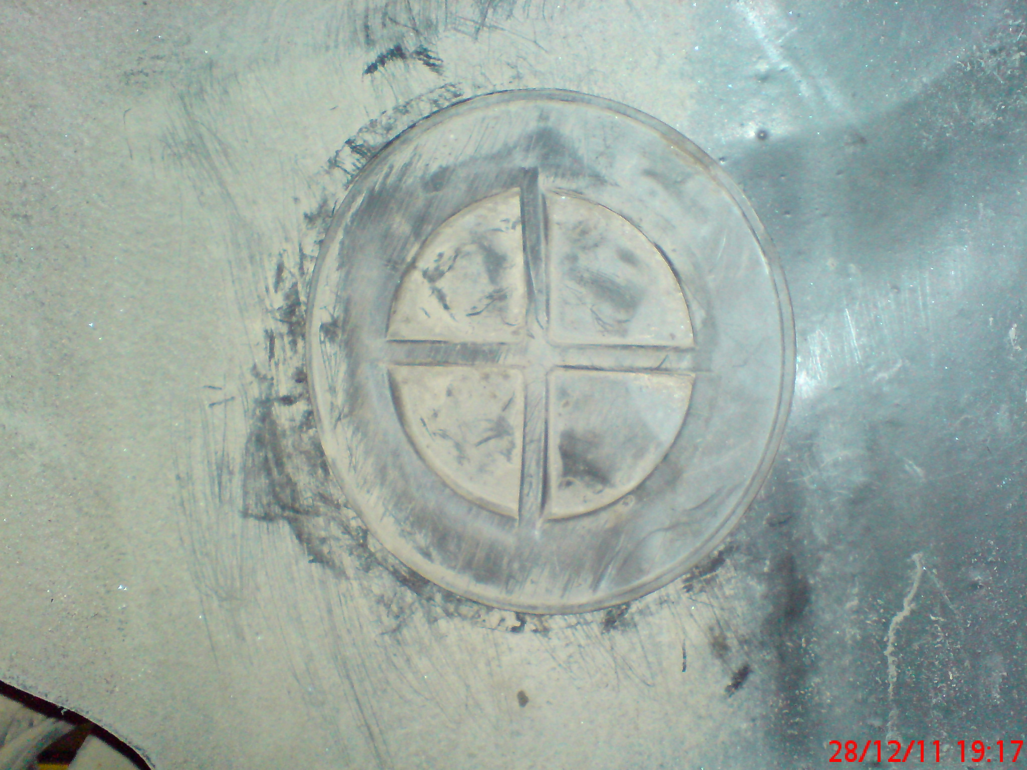

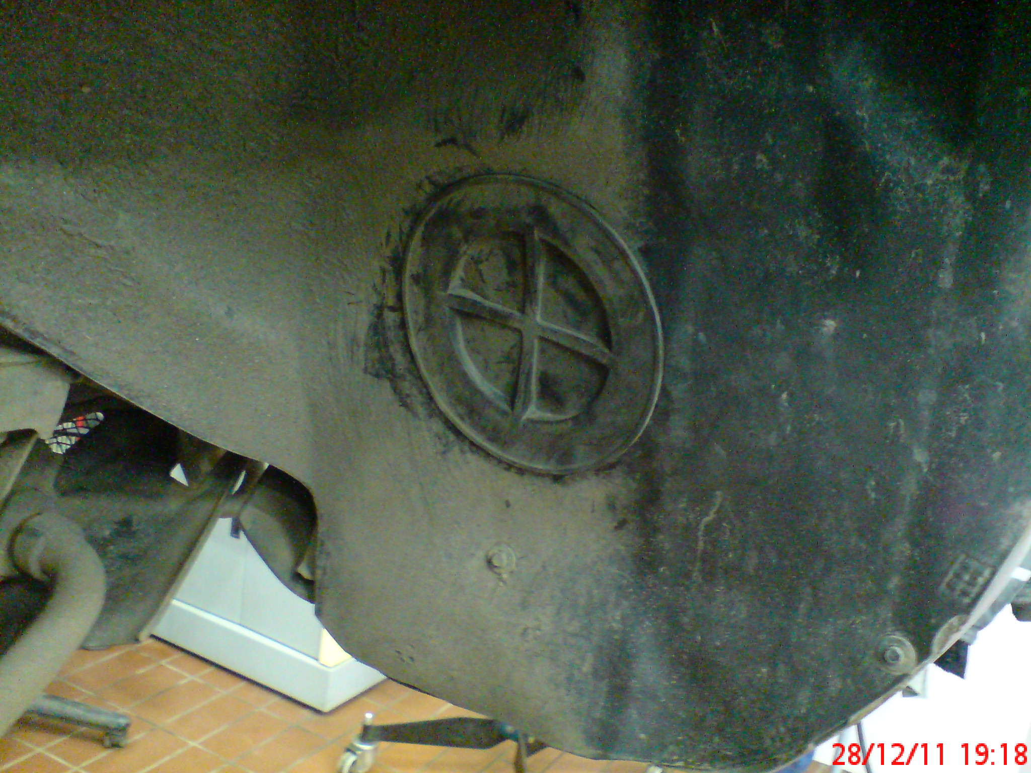

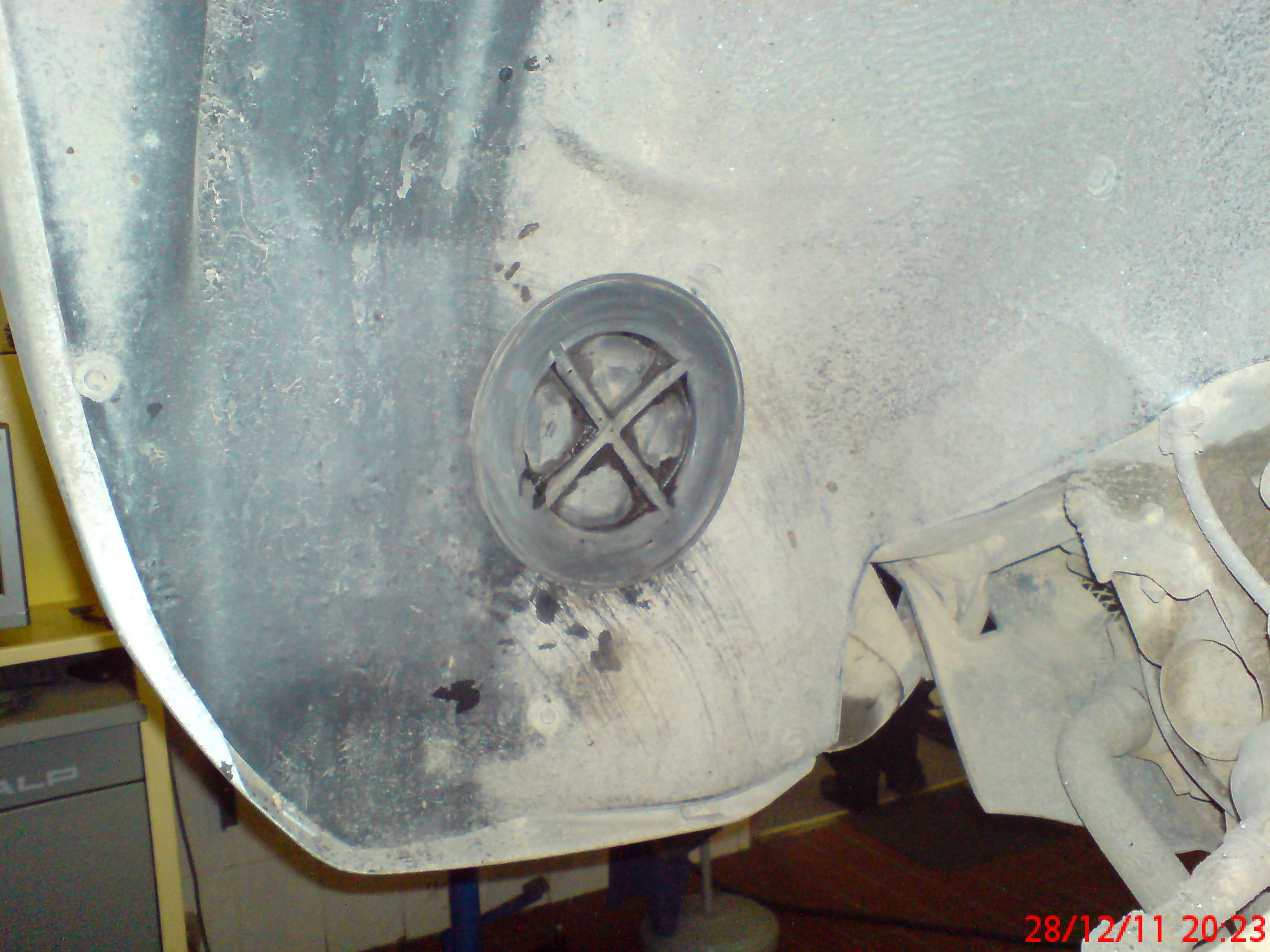

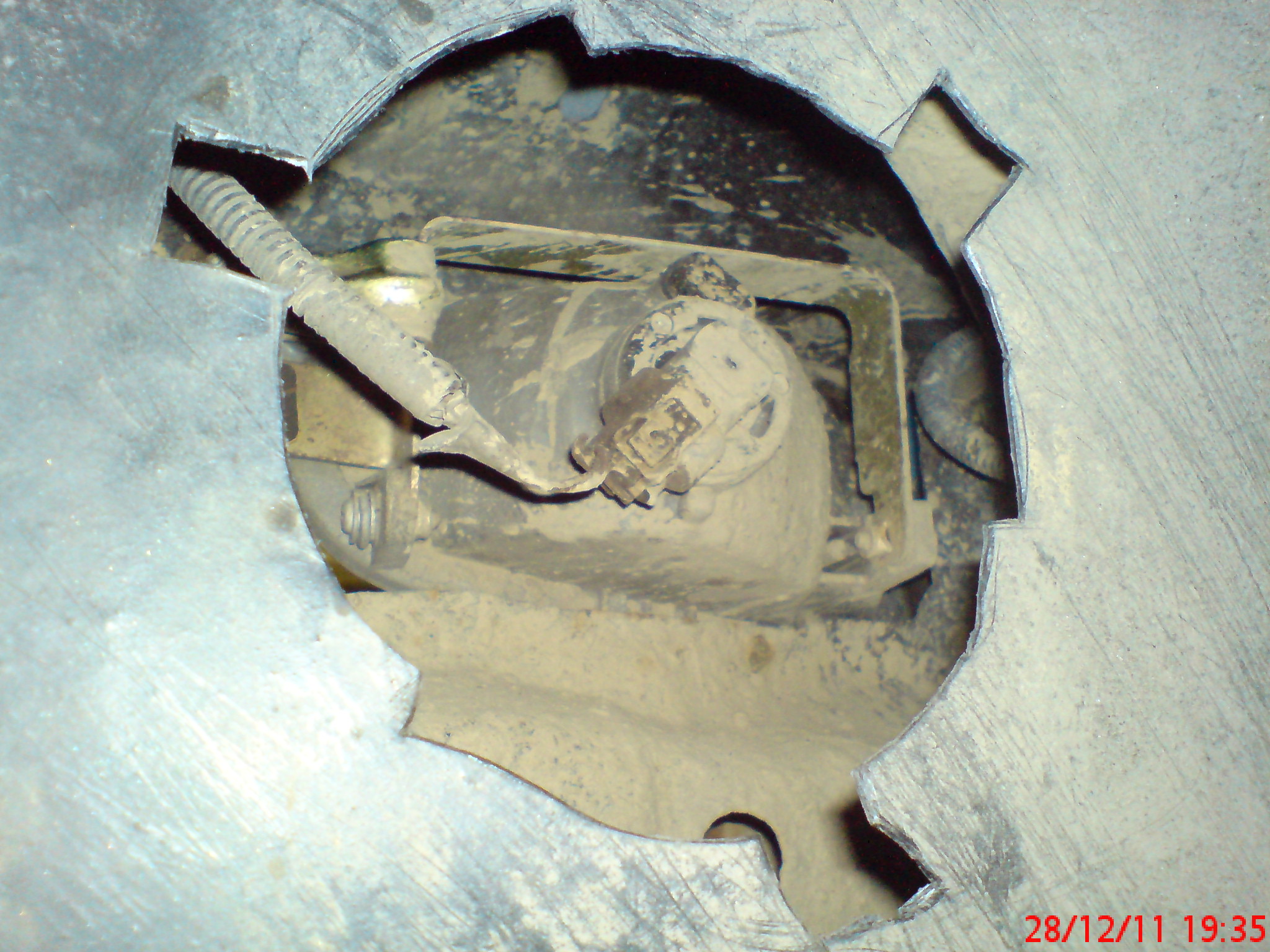

Согласен,частично.Справа бачек мешает,слева-сказка.
Первый раз снимал,сломал две защелки.(не хотел бампер коцать). Заказал новую.Вторую не стал пытаться снять.Легко и просто снял изнутри.
Сейчас фотки залью.Как сделал.

Заняло это время,ровно 20 минут.
И пусть каждый останется при своем мнении.
Хочу делаю,хочу нет.ОК?

От чего заглушки?
SlaventiyEC
Сообщения: 106
Зарегистрирован: 29 ноя 2010, 21:31
Двигатель:: 6G74 робот
Мой автомобиль(и):: Америкос 2000
Откуда: ПИТЕР
DenVer писал(а):От чего заглушки?
Мини Купер.
Валялись,дай,думаю поставлю....
