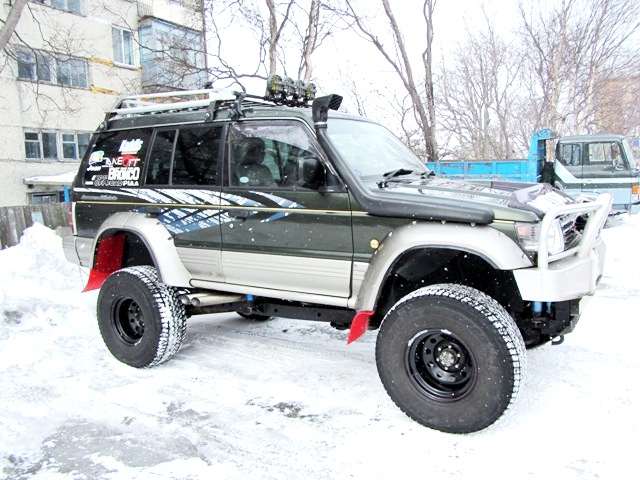

...покатушками по серьезному бездору я заниматься не собираюсь,но у нас на Сахалине очень много всяких речушек,лесовозных дорог,для езды по которым нужно увеличить клиренс.Это достижимо,увеличив клиренс машины:в плане подвески на Паджерике разгуляться почти негде,а вот с колесами бОльшего диаметра уже можно что-то сообразить.Но для больших колес нужны подходящие ниши колес-соотв-но нужно поднимать кузов,чтобы при повороте колес не оторвать фендеры.Да и вообще-разве будет хуже,если жопа водителя будет повыше над уровнем воды в той-же речке(к примеру)?Уже можно будет переехать там,куда в "стоковом"варианте я не сунулся-бы(конечно,еще много доработок впереди в плане переносов сапунов повыше в подкапотное пространство,установки шнорхеля,лебедки,блокировки в задний мост с заменой передаточных чисел в редукторах,защита днища и т.д...Знаешь-каждый ведь сходит с ума по-своему:кто-то марки собирает,кто-то бабочек ловит,кто-то разводит собак,у кого-то охота,рыбалка и т.п.У меня вот такая страсть-путешествия по своему острову...А у нас есть чаво посмотреть.
Подушки рама-кузов,нужна ваша помощь
- gloom2
- Сообщения: 35
- Зарегистрирован: 05 сен 2011, 11:30
- Двигатель:: 4М40,дизель
- Откуда: Сахалин
Re: Подушки рама-кузов,нужна ваша помощь
[quote="Jenek"]Я вот все равно не пойму зачем такой огромный лифт делать, все равно такого хода подвески нету (спереди), а сзади колесо в арку уходит. 6 см за глаза ИМХО[/quo
Удачи на дорогах,коллега!
Паджеро,96г.,4М40,5-дв.,315Х75R16,шнорхель,бодик 10 см.Только начинаю подготовку.

Ваш товаришч повидимому перекрутил торсы.. Это, зло.(более точно не видно)gloom2 писал(а):Вот,зазнакомился с одним человеком,встретился с ним.Вот так у него при бодике 10см,подвеска +2" ,резина 315/75R16,диски вылет 0.Вот так-же и я хочу!Поверьте,что без лифта такие колеса не вкорячить!Карбафос писал(а):Уважаемый сударь, вот объясните нам дилетантам..накуя вам бодик больше 6 см??? а??? при вашей раме туда можно уже 36е катки вкуячить!
Вопрос с переводом: сколько хотите бодик и для каких целей?
возможны обрывы болтов на подушках, усиленный износ подушег... Японцы, как тута правильно заметили, такой бодик не делают..они кладут
"вторую раму" на подушки. У нас не кукурузник чтоб проставками подниматься, у нас Пажера.
собственного спокойствия ночью и при особях женского пола, то вам и так оно уже обеспеченно при таком лифте.
Мы же это делаем малость из других целей..

Т.е. ты против бодика?Карбафос писал(а): возможны обрывы болтов на подушках, усиленный износ подушег... Японцы, как тута правильно заметили, такой бодик не делают..они кладут

Я за, но за разумный бодик и за правильный.
И .... в догонку, не забывайте про поднимающийся центр тяжести
а соответственна и устойчивость афто.
И вот что ещё учтите, при поперечном и продольном вращении рамы
И вот ещё ...если вам для
[/quote]
По поводу торсионов на фотографиях моего друга-вы правы,затянуты они донельзя,верхние крабы лежат на отбойниках,хода подвески нет.Я так конечно делать не буду-немного подтяну и поставлю на зад пружины от Сафаря(амморты,канеш,тоже заменю).По поводу того,что рвет болты:У меня проставки не простые ,выточенные из капролона,а хитрые(я уже в начале топа объяснял свою идею),болт подушки у меня остался родным(все 12 шт.),просто сама подушка поднялась на эти 10см.Езжу с таким бодиком 2 недели,периодически заглядываю под днище-проверяю затяжку болтов.Вроде пока нормалек. Что касается того,что японцы мостырят вторую раму....хм,могет быть и так,но я сам видел бодик(сделанный в Япии)на Паджерике в 15 см.Он такой-же,как продают из капролона(просто болванка с отверстием),НО рядом с этими проставками еще установлены ...как-бы растяжки что-ли,наподобие принципа рулевых тяг с регулировкой и контргайками.Но и так я не хочу.

А зря, вы кручение кузова прикиньте! Вы не задумывались почему пакемонцы это делали на машине?
Тута уже одному обьясняли суть кручения рамы по отверстиям в раме и разрыв болтов..

Карбафос писал(а):А зря, вы кручение кузова прикиньте! Вы не задумывались почему пакемонцы это делали на машине?
...а вот с этого места про кручение и разрыв болтов поподробнее,пожалуйста...Вы хотите сказать что мой вариант проставок хуже,нежели широко распространенные проставки из капролона безо всяких растяжек от кузова до рамы?

Без растяжек конечно хуже. Растяжки образуют силовые треугольники с большим плечем, а Ваши проставки образуют треугольник с высотой 100 мм., и рабочей шириной в районе опоры, пологаю, 25мм, т.е половина диаметра. Капролон еще хуже.gloom2 писал(а):Карбафос писал(а):А зря, вы кручение кузова прикиньте! Вы не задумывались почему пакемонцы это делали на машине?
У меня диаметр проставок не 50мм,а 76.Думаете порвет кузов...или болты?Ладно,поживем-увидим.Если почувствую что-то не хорошее-приму меры и сделаю такие-же растяжки.

Это вы как почувствуете? Колокольчиг зазвонит?gloom2 писал(а):Без растяжек конечно хуже. Растяжки образуют силовые треугольники с большим плечем, а Ваши проставки образуют треугольник с высотой 100 мм., и рабочей шириной в районе опоры, пологаю, 25мм, т.е половина диаметра. Капролон еще хуже.

Если что-то порвется или надорвется-появятся стуки (щас побрякивает 5-я дверь).Вот еще чаво:тяжеловато Паджерику моему таскать эти колеса,очень даже.Обидно,Я Сам Дурак-столько трудов,столько времени убито...Карбафос писал(а):Это вы как почувствуете? Колокольчиг зазвонит?gloom2 писал(а):Без растяжек конечно хуже. Растяжки образуют силовые треугольники с большим плечем, а Ваши проставки образуют треугольник с высотой 100 мм., и рабочей шириной в районе опоры, пологаю, 25мм, т.е половина диаметра. Капролон еще хуже.

Может пора не на других смотреть ,а на форуме поиск юзать и читать начать отзывы и мысли людей а?

...растяжки выглядят так:в районе крепления подушки снизу кузова приварена плошадка,к ней(не помню как)прикреплено "ухо"(наподобие нижнего для амморта).На раме тоже самое(площадка,"ухо"),только немного смещено назад или вперед по ходу движения.Эти два уха связывают тяги,похожие на регулируемую панару,с контргайкой.Получается,что эти тяги удерживают кузов от раскачки на проставках и ломания кузова возле болтов подушки.Всего таких растяжек у моего товарища 6шт.(по 3 на каждой стороне).Лифт у него 15 см. с Японии. вот так выглядит этот паджерик с бодилифтом 15 см. и подвеской 2" на 35-х катках.Впечатляет...triode-master писал(а):Встал на учет, прошел ТО нормально.kolchugin писал(а):Извините за отступление от темы. А как с бодиком ТО проходится? проблем нет?

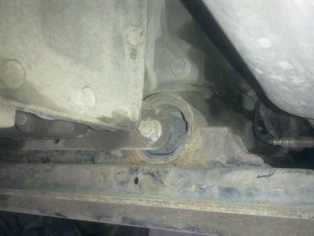

Ребят, помогите идентифицировать вот эти подушки (вроде как правая и левая подушка коробки). У них номерок есть или в сборе весь узел меняется? Буду благодарен за номерок. (На фото левая подушка не поместилась). И как они правильно называются?

goland79 писал(а):Ребят, помогите идентифицировать вот эти подушки (вроде как правая и левая подушка коробки). У них номерок есть или в сборе весь узел меняется? Буду благодарен за номерок. (На фото левая подушка не поместилась). И как они правильно называются?
Этот узел меняется целиком.(там какбэ 2 сайлентблока запресованы ).Вот оригинальный номер посмотри...и сохрани в закладки сайтик лучше. http://mitsubishi.epcdata.ru/pajero/v46 ... g-support/
