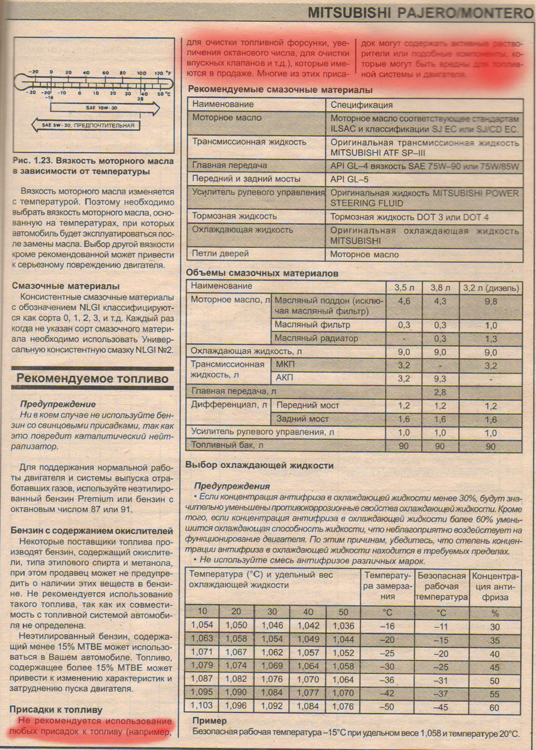

Нашел я у себя руководство по ремонту.... и фот, что там сказано (выделено красным)
