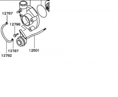

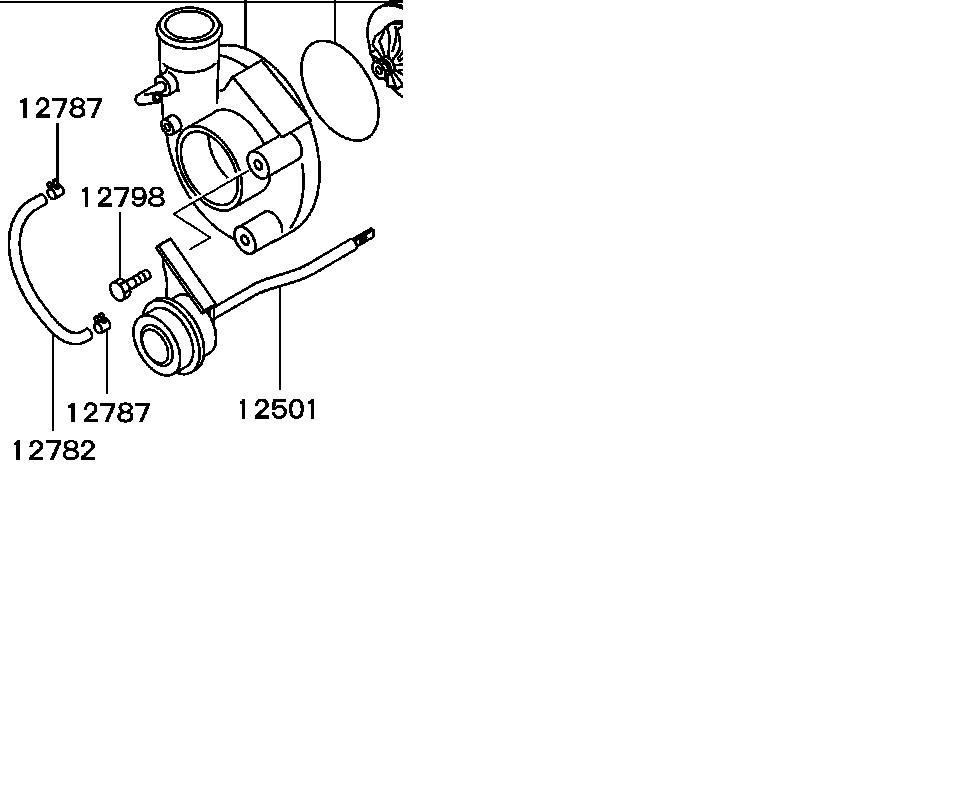

Все правильно. На холостом ходу рукой сжимаем воздуховод который идет от турбы к кулеру или от кулера к коллектору - мягкий, потом другой рукой газуем на тнвд - шланг надувается заметно, сжать трудно почти 1 атм. Это нормально. Если давления нет снимаем тонкий шланг с привода перепускного клапана на турбине, туда подключаем ножной насос, даем давление потихоньку и наблюдаем за движением тяги, если шипит воздух. а давление с насоса уходит это дырявая диафрагма привода. Если тяга не идет, что скорее всего, то помогаем ей рукой и WDшкой. Заводим и проверяем - в одном положении тяги должно быть давление, в другом не должно быть. Естественно газуем при проверке без фанатизма. У меня после этого стала отлично разгоняться.MoVinG писал(а):На лицо нехватка воздуха, либо перелив топлива.
Может подклинивать перепускной клапан в байпасном канале турбины. Если он остаётся в открытом положении, то выхлопные газы проходят через него и турбина не развивает давление. Для устранения здесь на форуме предлагают открутить актуатор и побрызгав WDшкой вдоль его тяги попробовать расходить этот клапан. Чтобы определить, что это так нужно покататься с манометром, подключенным к впускному тракту и посмотреть во время "тупизны" какое будет давление.

40 секунд до 100... =( Расход 20 литров. В остальном картина такая: ТНВД механический, не ефи. Выхлоп чистый. Только при "газ в пол" с места можно увидеть облако сзади. Работает, вроде, ровно, на горячую заводится хорошо. В шлангах и интеркулере есть масло, но в целом уровень держится. Так же шланги хорошо дуются при перегазовке, пальцы разжимает давлением (манометра нет). ТНВД повернут в сторону опережения угла "до упора", при этом симптомы скорее позднего чем раннего впрыска (субьективно). Может ошиблись на зуб? Или все-таки турбина?

Турбину проверил, тнвд перебрали, фильтры новые. Ситуация та же. =( Еще кикдаун пропал. Компрессия 26 на холодную.

Ну если бы была турбина, то в первую очередь бы черный дым был бы при нагрузке.
Ну а так турбину желательно проверить манометром...
Я себе настраивал клапан на столе по букварю... Пришлось 5 шайб подложить. Теперь все четко 90кПа +-
