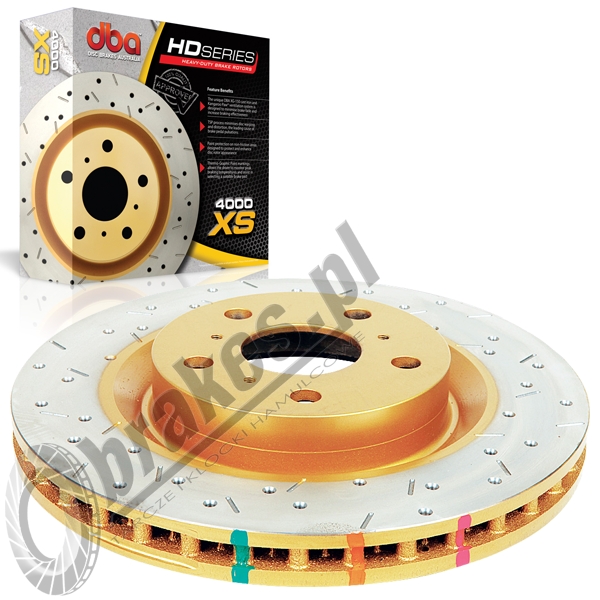

Нашел тоже самое , но значительно дешевле в Польше. Сайт продавца: brakes.pl
Самые навороченные DBA 4000 T3 , каталожный номер для нашего НМПСа DBA 42208S стоит 243.84 $ за один диск.
http://www.brakes.pl/product_info.php/d ... 7606_53607
Колодки EBC GREEN STUFF 4X4 6000 BRAKE PADS
стоят 85$
http://www.brakes.pl/product_info.php/e ... 9600_75759
стоят 85$

теперь, что касается выбора дисков:
взгляни на это скриншот: http://www.brakes.pl/product_info.php/d ... 7606_53607
В низу есть таблица применения.... В оффроуд не попадает, т.е. не желательно применять))))))
А здесь : http://www.brakes.pl/product_info.php/d ... 7606_53607
Точный перевод для офф роуд : стандартный, быстрый и агрессивный стиль вождения. Разрешается применять для спорта
Как доктор прописал ))))))

Интересное письмо получил от австалийцев:
"Привет Геннадий,
К сожалению австралийская компания DBA не имеют доступа к VIN номера в Европе, и поэтому они не используют это число в качестве средства для идентификации транспортных средств. Также 2.5L дизельный двигатель в этой машине нет в Австралии (более мощные двигатели только).
Давайте начнем с другого конца - у нас есть следующие диски на 2013 версии этого автомобиля (австралийская модель):
DBA 2216 - спереди (332 мм в диаметре, 28 мм толщиной 56.7m высоту, 6 отверстиями для болтов)
DBA 2219 - задняя (332мм в диаметре, толщиной 18 мм, высота 74.6mm, 6 отверстиями для болтов)"
Это значит, что у них установлены на НМПС более мощные тормоза?

Позвонил в фирму, спросил ... впечатления после общения - "бледные"
Заказал себе комплект с колодками здесь:
http://www.brakeparts.pl/product.php?id_product=126691
ПыСы. Нашел еще производителя в Англии : http://www.motorsportworld.co.uk/frame- ... sp?code=44
Но отдавать 458 £, как то жестко ((((

Re: Передние и задние тормозные диски.
А в чем смысл переплачивать в 2-3 раза по сравнению с скажем тем же Бремби? И даже по сравнению с оригиналом мицу?
- SNOOPER
- Сообщения: 57512
- Мой автомобиль(и):: NewMPS
- Откуда: 78
- Откуда: Spb
- Благодарил (а): 1024 раза
- Поблагодарили: 4809 раз
Не ну DBA это общепризнаный бренд. А уж ставить его и естественно платить и за Имя в том числе, дело каждого.
