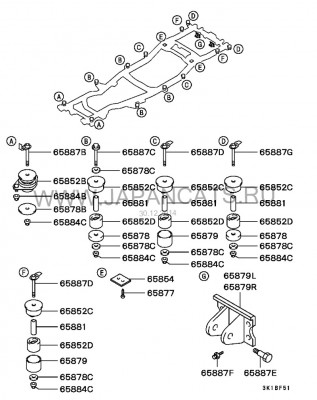

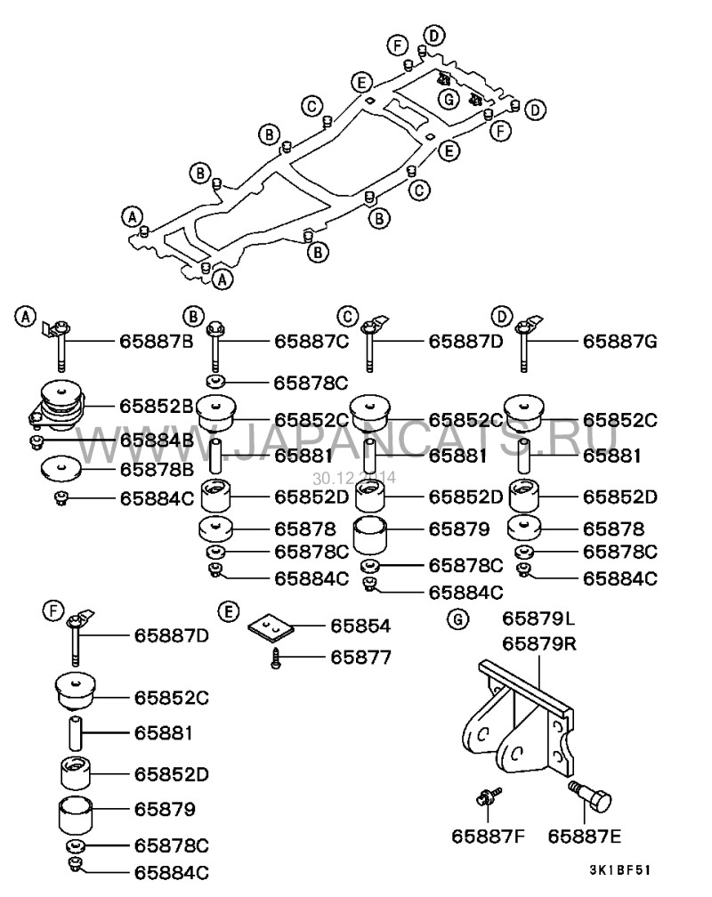

Вопрос по самим проставкам. Штатные проставки (65852d) на П2 у меня 3.5 см. Они через подушки (65852c) крепятся к кузову. Еще там есть железная втулка (65881) внутри проставок. Вопросы:
1. Если я хочу боди-лифт 6 см, то я убираю старую проставку и ставлю новую высотой 3.5+6=9.5 см?
2. Втулку внутреннюю вытачивать тоже новую высотой 9.5 см? (втулка в которой идёт болт)
3. Можете дать чертежи крепления переноса заднего и переднего бамперов.
4. При проставках 9.5 см у меня кузор как матрас не съедет с рамы всё выворотив нафиг?
5. Какой диаметр проставки делать? Штатные имеют d50. Удлинённые тоже d50 делать?

Всё не так
Штатных проставок не бывает! 65852d - это нижняя половина опоры кузова (резинка). 65852с - верхняя. Кронштейн рамы зажимается между этими двумя половинками. Втулка 65881 внутри обеих половинок - что бы не перетянуть. Проставка для бодика ставится над 65852с, между кузовом и опорой. Соответственно длину втулки менять не надо.
Чертежи не дам, нету.
Съедет или нет кузов зависит от его гнилости, силы удара и от того, какую нагрузку выдержат болты опор.

Спасибо за инфу! Факир, я заказал только верхние подушки новые. Нужно нижние тоже заказать? Втулка и в верхней и в нижней части опоры? Т.е. по две втулки на одну "конструкцию"? Или по одной? Эти втулки заказывать? И "колбасу" капролона какого диаметра покупать, кстати?Fakir писал(а):Всё не так![]()

Нашёл фото с лифтом хорошее... Понял примерно как... Низнюю часть буду заказывать, Втулка одна. Остался вопрос по диаметру тюнинговых проставок.

Втулки, как правило, к этому времени сгнивают, лучше заказать. Проставки диаметром не меньше чем верхняя опора, если не ошибаюсь, 70мм. И болты твёрдостью 10,2.

Проставки хочу выточить из капролона диаметром 70мм, высота проставки 6см.
Какие именно шайбы брать(в диаметре)?
На данный момент есть ясность какие именно и от чего именно болты брать?болты 150мм на 10 еле нашёл.
