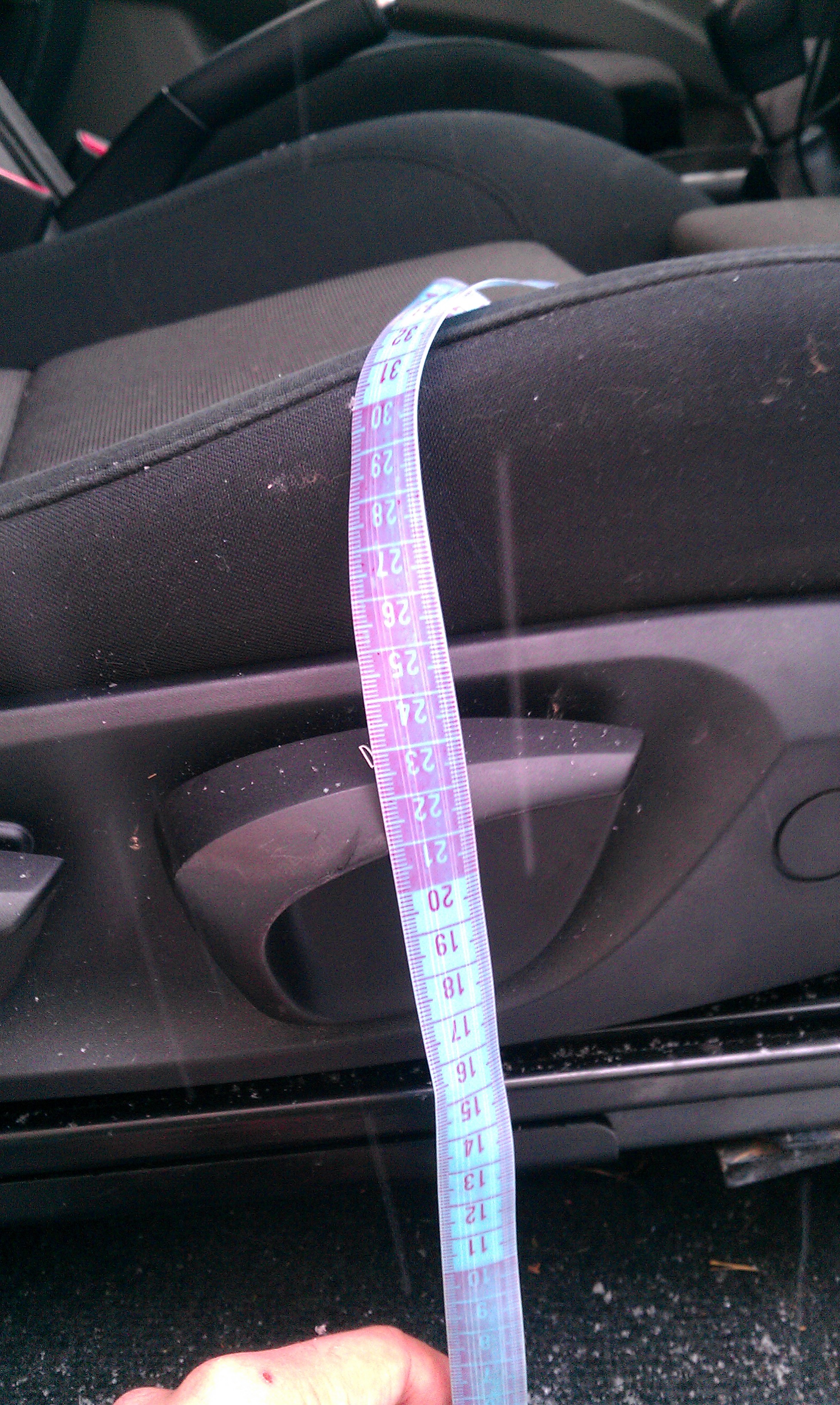

Респект за отчет. Есть вопрос. Высота сиденья какая стала от пола до края сиденья ?

Могу сделать замеры, но по высоте не выше штатных(ездил в самом нижнем положении), но поскольку настроек очень много и диапазон обширный - то однозначно сказать не могу.Alex5024 писал(а):Респект за отчет. Есть вопрос. Высота сиденья какая стала от пола до края сиденья ?

Если не затруднит конечно. Я просто еще заметил что у большинства болит при дальних пробегах поясница, а у меня наоборот болит правая нога. Я себе и проставки поставил все ровно не могу найти удобной позиции за рулем.

сделал замер, правда рулетку не нашел, да и погодка не помогла мне.Alex5024 писал(а):Если не затруднит конечно. Я просто еще заметил что у большинства болит при дальних пробегах поясница, а у меня наоборот болит правая нога. Я себе и проставки поставил все ровно не могу найти удобной позиции за рулем.
в общем при желании понять можно, учитывая небольшое провисание сантиметра.
это самое низкое положение.

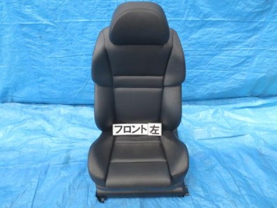

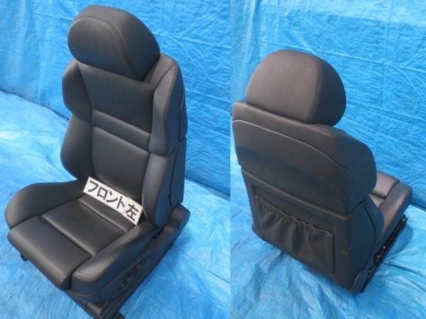

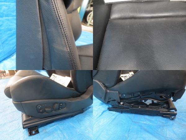

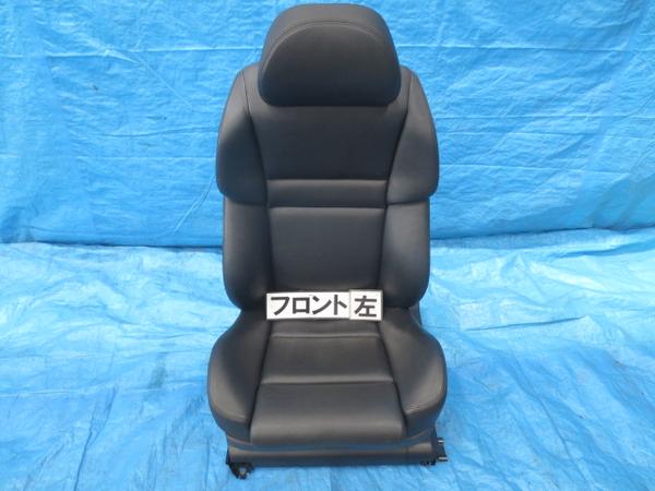

Едут сидушки от М5,как придут будем ставить и подключать.....

40тыс. за оба. Дороговато конечно,но за все,что в них есть,даже не жалко!
