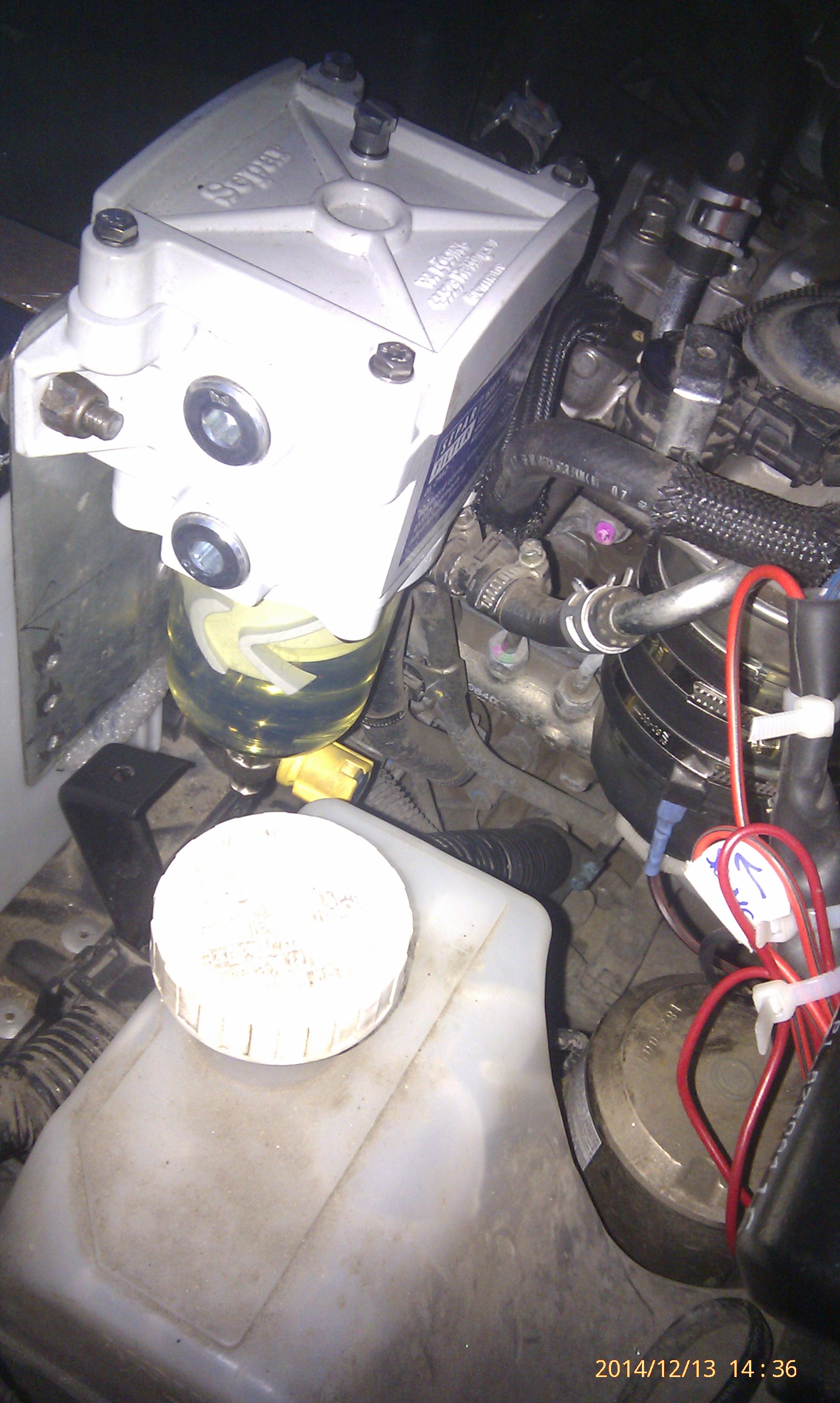

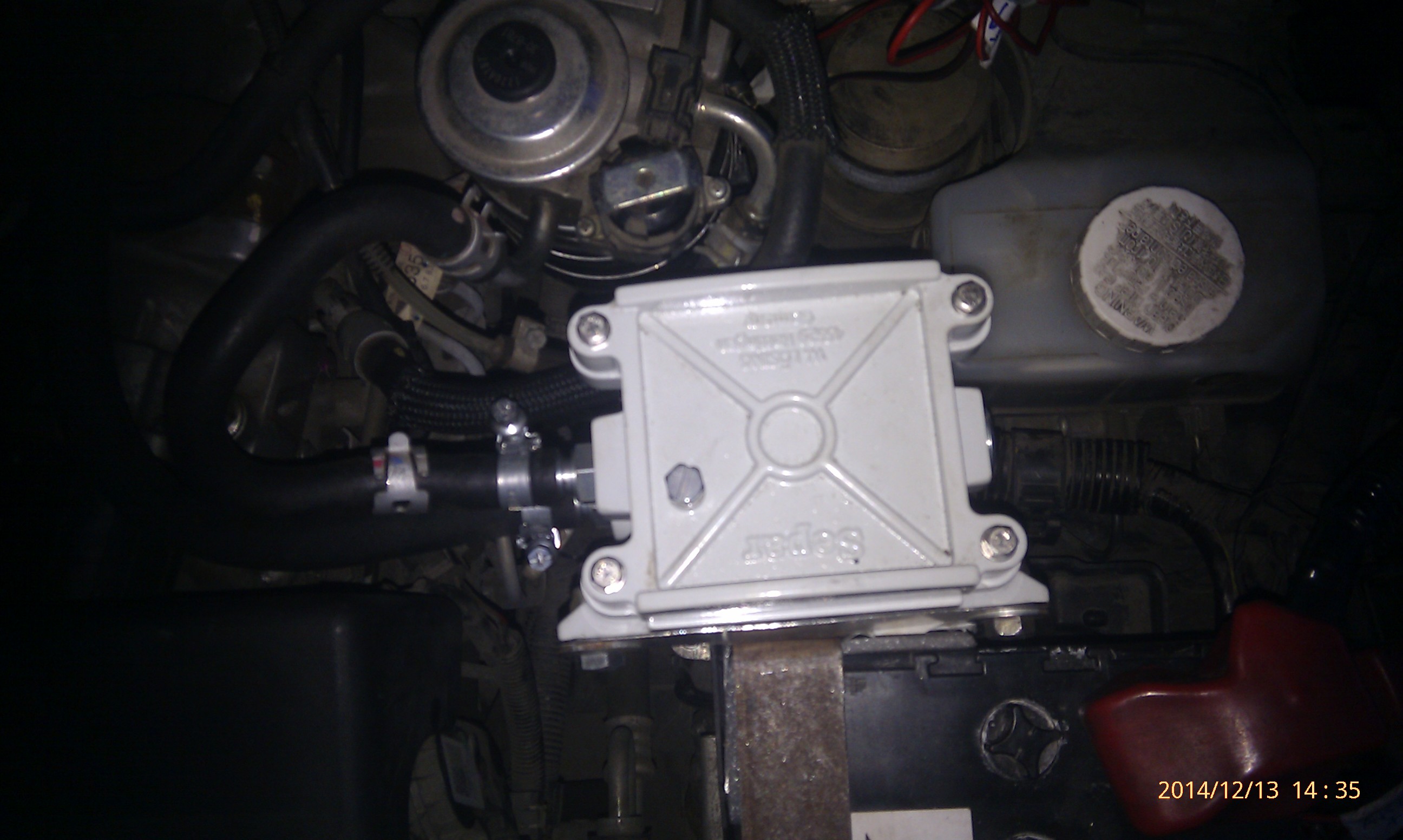

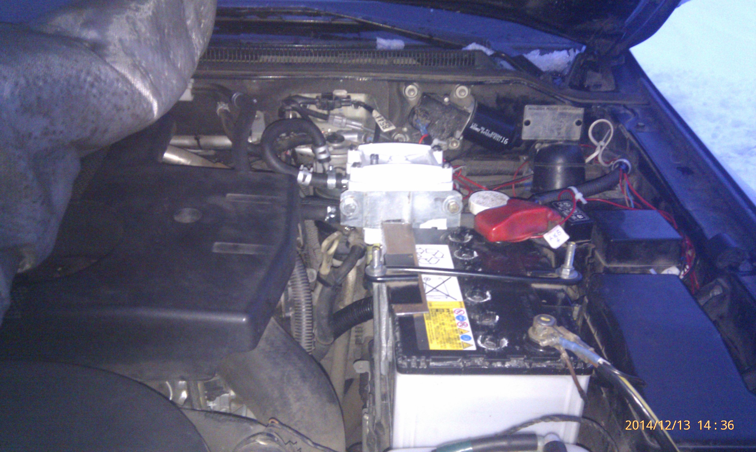

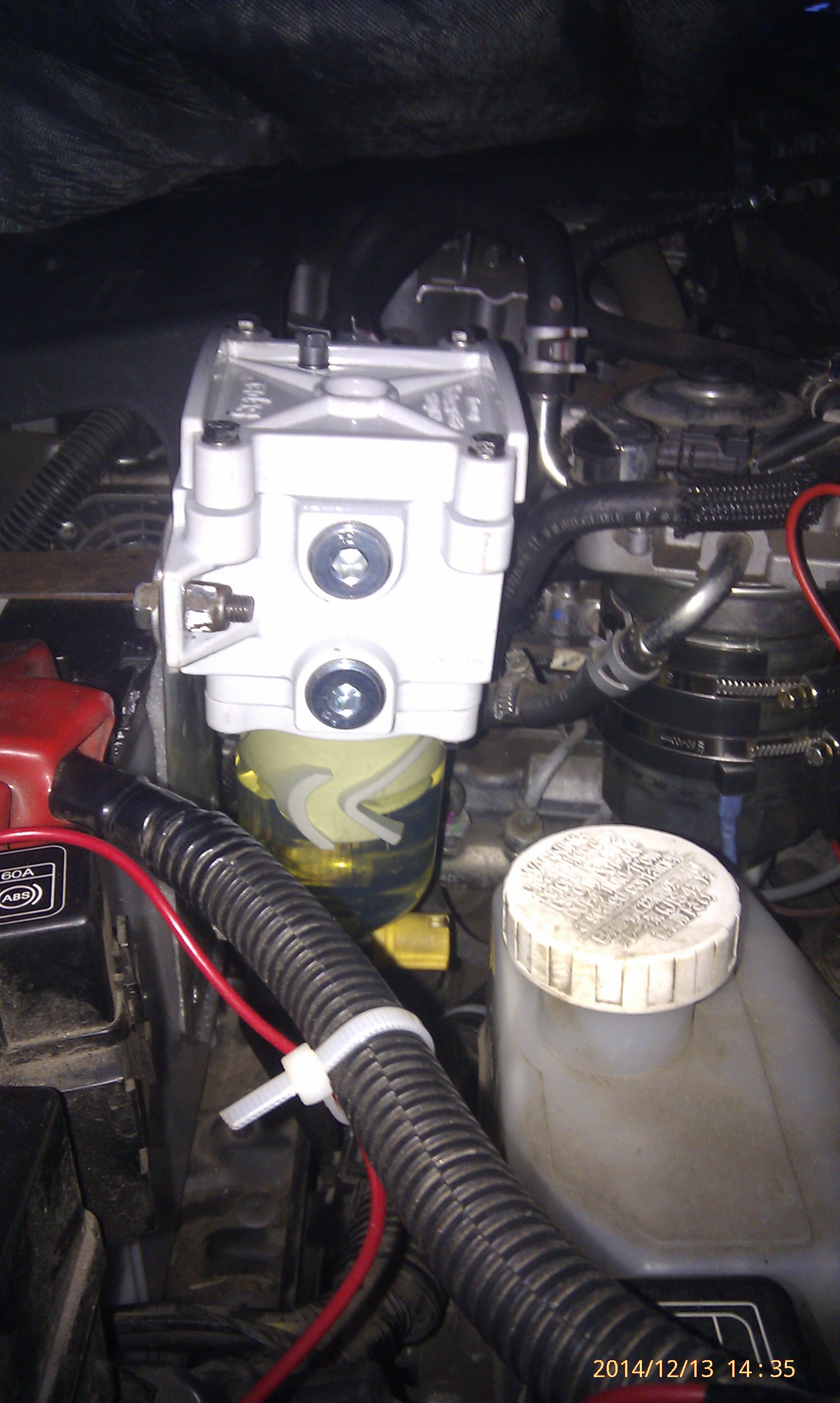

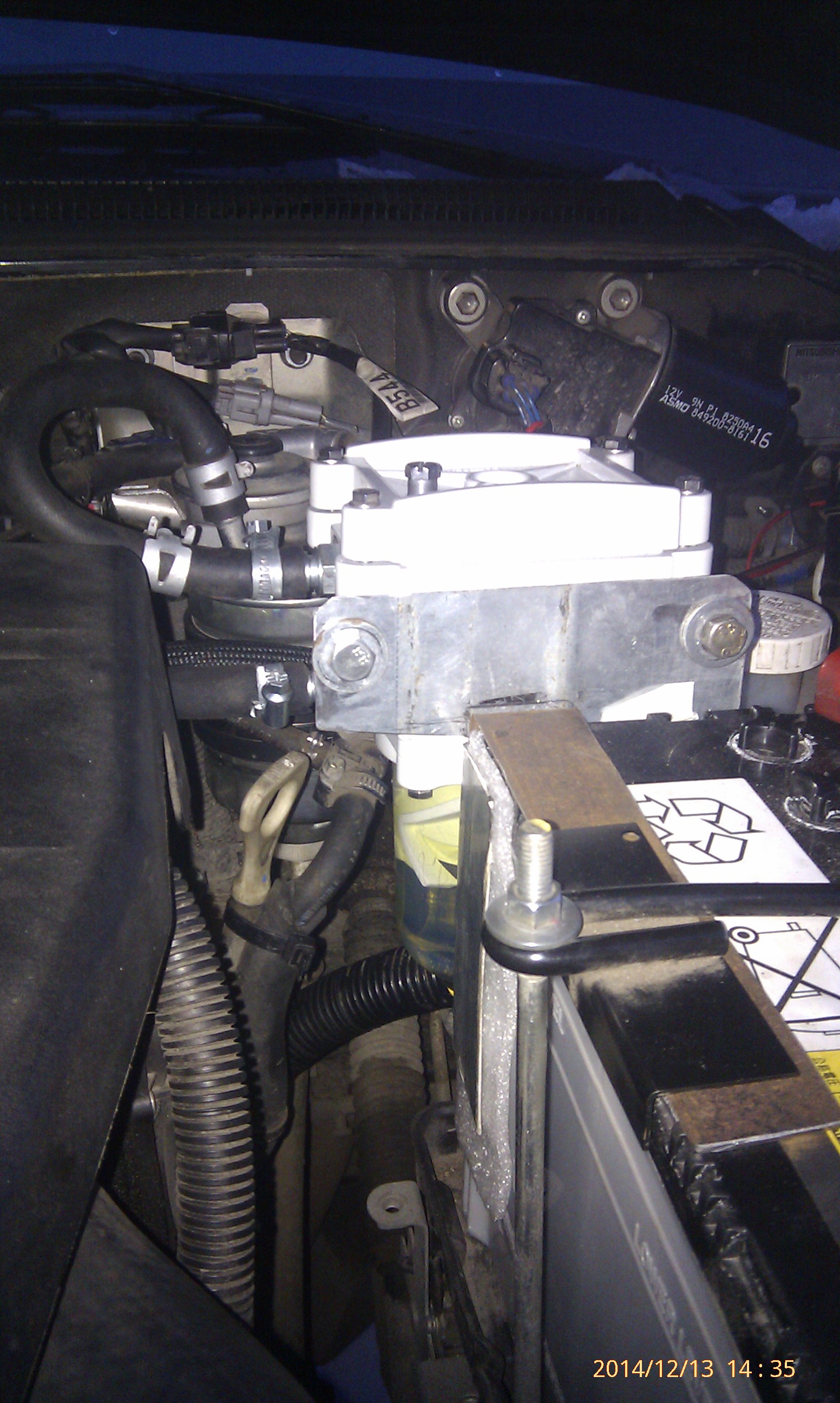

Сообщение Andreas »

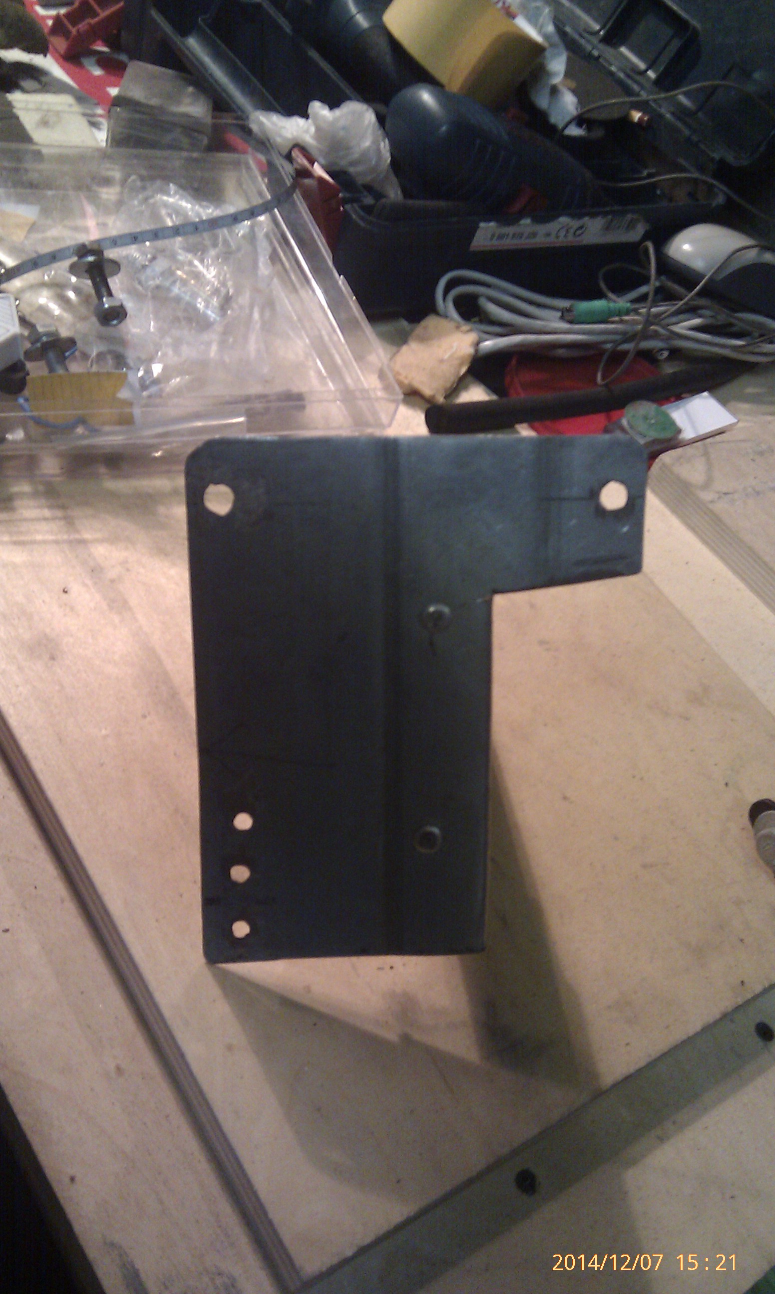

kompail писал(а):
Дмитриedbx писал(а):Я отечественные поставил,год проездил все нормально.
тоже остановился на отечественных, только купил дюритовый шланг, у него допуск по температуре побольше.
на снимке где отметил, щланг не перегибается, уменьшая сечение внутреннего диаметра? я на этом месте штатную трубку оставил и подсоединил через переходник. да и в случае поломки сепаратора можно оперативно ввосстановить штатную схему.
Так Separ видно на фото

Andreas писал(а):Так Separ видно на фото
На каком фото, угадай мелодию млин...
