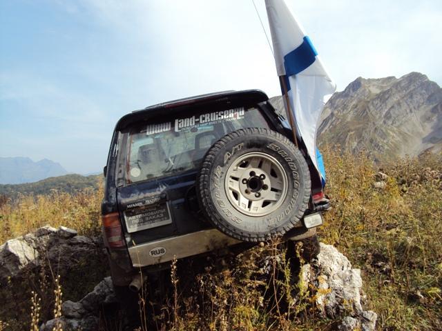

Моя машина на рассе сбалансирована, ходит не кренится, как буд то на стабах, но вывешивается задняя ось - больше чем на пружинах, про переднюю вобще молчу...
В пользу рессор и то что нет ни стабов, ни тяг - ничего подвеска очень простая, что мне и надо было. Самая меняемая деталь - втулки рессор, они полиуретан, пальцы мажуться - пока живут, но прошло полгода всего сильные говна впереди - летом...

Ну у всех разные условия, у нас камни и дорог нет практически там где я езжу
УАЗ едет на 33 и военниках, я на 32-х ( приводами еще)с лифтом 2" везде бился защитами и упираясь в камни вставал напрочь...
В этом году как снег с гор сойдет поеду в серьезные испытания, а пока серьезного бездорожья особо не было.. Ну про груз не забываем..не садиться так машина на рессорах, как на пружинах.
