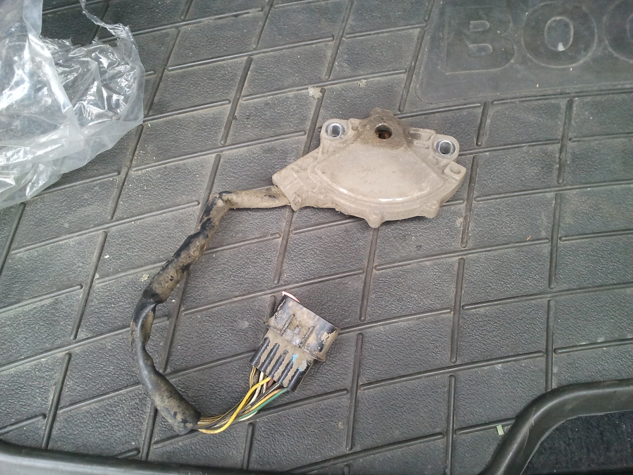

По хорошему, осталось 2 провода в разъеме перемкнуть и проверить...

redisson237 писал(а):По хорошему, осталось 2 провода в разъеме перемкнуть и проверить...
как окажусь на подъемнике (недели через 2-3) так сразу и посмотрю состояние разъема, а заодно разберу старый датчик и может после профилактики воткну его, если живой.

sanek7100 писал(а):А как рычаг КПП ходит, свободно или с усилием. Это я опять про ингибитор. Может конечно и ошибаюсь.
коробка из паркинга не снимается на незаведенном ::'(:
симптомы один в один как у автора - завтра полезу с отверткой

Добрый день.
У меня все разрешилось регулировкой вот этого датчика.
На фото видно что он может немного поворачиваться в креплении.
У меня он находился в крайнем положении, повернутый по часовой стрелке.
Я его немного сдвинул против и машина стала нормально заводиться.
Роман

Переключился в нейтраль и завелся. Рычаг АКПП ходит с усилием, как будто в вязком масле.
