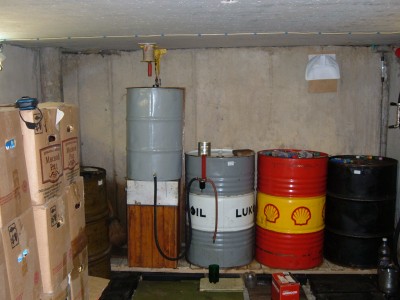

Пожалуй самый надёжный и безотказный "сепаратор", 100% очистка от грязи и воды, конструктивно прост, не требует никаких доп затрат и расходников, будет работать пока дно у бочки не отвалится. Трудится с 2001 года. Пока, за всё время, проблем с топливной, ни на одной из машин не замечено.
На стене график, с отметками и датами, залитого на отстой Д/Т.

Идеальных систем наверное не существует, мне приглянулась эту. Недостатка места, в совмещённых трёх трёхуровнвых гаражах хватает, так что под топливный отсек выделил отдельное помещение, в самом нижнем третьем уровне.
Топливо привожу в 20л канистрах, которые опускаю в подвал. Так как топливо из канистр выливать удовольствие не из приятных, да к тому же у меня спина, то приноровился опрокидывать канистру в 40л флягу с широким горлом, и просто стоять и ждать пока из неё всё выльется. Затем одним из насосов, что на фото, расфасовываю топливо куда надо, по бочкам, либо сразу в отстойник. Топливо фасую через воронку с авиационной тончайшей сеткой, которая удерживает воду. 100 литровую бочку-отстойник, заполнять и обслуживать удобнее когда она стоит на полу, для этого половина её верхнего донышка вырезана, и закрывается съёмной, почти герметичной крышкой. После заполнения, отстойник поднимается под потолок, где и остаётся примерно 10...15 дней. По истечении срока, топливо самотёком, через шланги и опять же тонкий обслуживаемый фильтр, фасуется по бутылкам.

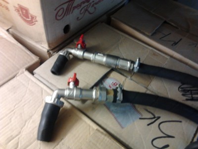

Раздаточные пистолеты, то же, соответственно разные: Д= 15 и 20мм.

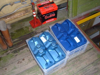

Тут уж кому как удобно. Я всякую тару перепробовал. У бутылок и банок из под воды, есть слабое место, это пробка. От соприкосновения с Д/Т, пробки неизбежно разбухают, увеличиваясь в размере, отчего они могут прокручиваться, и даже слететь. Если для бутылочных пробок, при нечастой их транспортировке, время разбухания может измерятся годами, то для больших крышек от банок из под воды, всё гораздо печальней, и крышка запросто может потерять герметичность, в жарком салоне, во время первой же длительной поездке. Можно конечно делать прокладки из полиэтилена, и это помогает, но всё одно, ненадолго.
Почему выбрал бутылки? Они более менее стандартны, плотно усаживаются в стандартные коробки из под колбас, причём разных производителей, это в свою очередь даёт компактно хранить их в штабелях, и безопасно возить в машине, 1,5 литровые бутылки, чаще встречаются, причём все они в последние годы, абсолютно из домашнего обихода. Воду в банках мы не покупаем, у нас в 50 метрах от дома скважина. Иногда, зимой, бегая на Хабаровск, топливо с собой беру в 4,5 литровых канистрах, которые по четыре штуки, опять же входят в пластиковые ящики, объём тот же 18л. Причина в том, что зимой Д/Т необходимо смешивать с антигелем, и делать это надо довольно тщательно, и ОБЯЗАТЕЛЬНО при температуре не ниже +5с, т.е. заблаговременно в гараже... с каждой бутылкой это проделать затруднительно, а лить антигель прямо холодный бак, это НЕВЕРНО. Ещё из маленьких канистр, заправка идёт бойчее, чем из бутылок, и для спины не напряжно, что для зимы, да в пургу, бывает не мало важно.
В пробках канистр, вставлены уплотнительные маслостойкие резиновые кольца, отчего канистры, как и бутылки, абсолютно герметичные. Пожалуй для дороги это самая удобная тара, но есть недостаток, при необходимости я не могу из выкинуть, как бывает с порожними бутылками.

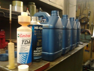

Подготовка к зимнему рейсу. При слабых морозах до -10с, можно катать на чистом летнем Д/Т, добавив в него лишь Кастрол ТДА, он тоже имеет антидипрессорные свойства. ТДА использую круглогодично, согласно инструкции, и смешивать его надо так же тщательно, как и антигель, и не ниже чем при +5с.
