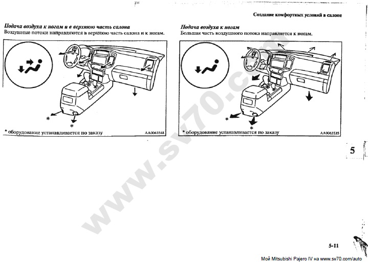

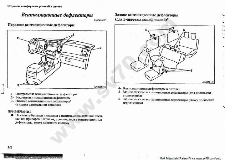

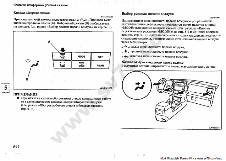

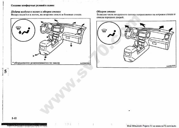

При включении задней печки, теплый воздух дует из воздуховодов №5 и №6. при включении кондиционера, холодный воздух идет из воздуховодов №4Vladimir37 писал(а):Добрый день! О чем мне почитать в мануале? Там задней печке посвящен один листик - как включить и как выключить. Про наличие воздуховодов или их отсутствие, там точно ничего не написано. Конечно я поеду к дилеру, пусть разбирается, почему вторая печка у меня в салоне стоит, я за нее заплатил, исходя из стоимости моей комплектации, а она не разу не работает. У меня вопрос был к родоначальнику данной темы, что и как он написал дилеру (или в Рольф, или в ММ), чтобы при объяснении причин не изобретать колесо второй раз. Опять же, по опыту знаю, что у них есть великое множество способов отказываться от любой неприятности, да еще и, не дай бог, гарантийной. Таких только фактами и прецедентами возможно прижать. По поводу Рольфа и ММ - согласен, приношу свои извинения ММ, но тогда все мое написанное - к Рольфу. Хотя чему удивляться, куда не посмотри, везде одна и та же тенденция - начиная от молока, круп по 900 грамм с ценой за килограмм, и т.д. и т.п. Пока терпят, нет смысла чего то менять в таких "правилах" торговли.
В среднем положении он распределяется между ними. Теплый воздух будет идти только на прогревшемся авто. ПэСэ Физика школьная- почему батареи отопления ставят внизу, а не на потолке?
Выставь обдув передней печки в ноги, повысь скорость до предела и рукой попробуй.

Уважаемый TeddyBearr999! Спасибо за проделанную работу по сканированию мануала, но у меня есть такие картинки. К сожалению, от их наличия не решается проблема темы "не дует печка к задним пассажирам
" Буду обращаться к дилеру, хотя и хотелось бы перед этим услышать текст обращений Booomer'а. Наверное, я ему лучше в личку напишу и спрошу, чем здесь тему раздувать......
