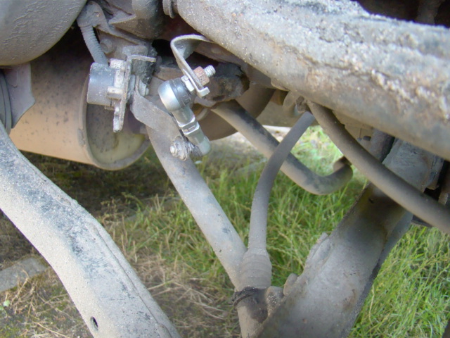

Доброго времени суток всем!
Вчера переобувал колоеса и увидел, что болтается задний датчик, а точнее тяга датчика, которая крепиться к кузову!
При тщательном осмотре оказалось что сломался кронштейн крепления тяги к кузову. Пока временно проволовкой приматал его обратно
(лампа на панели потухла)!
Хочу сам сделать этот кронштей, но размеры не знаю, а залезть под машину и снять размеры это железки нет возможности!
Подскажите, чё из себя представляет кронштейн и какие его размеры?
Заранее
Заранее

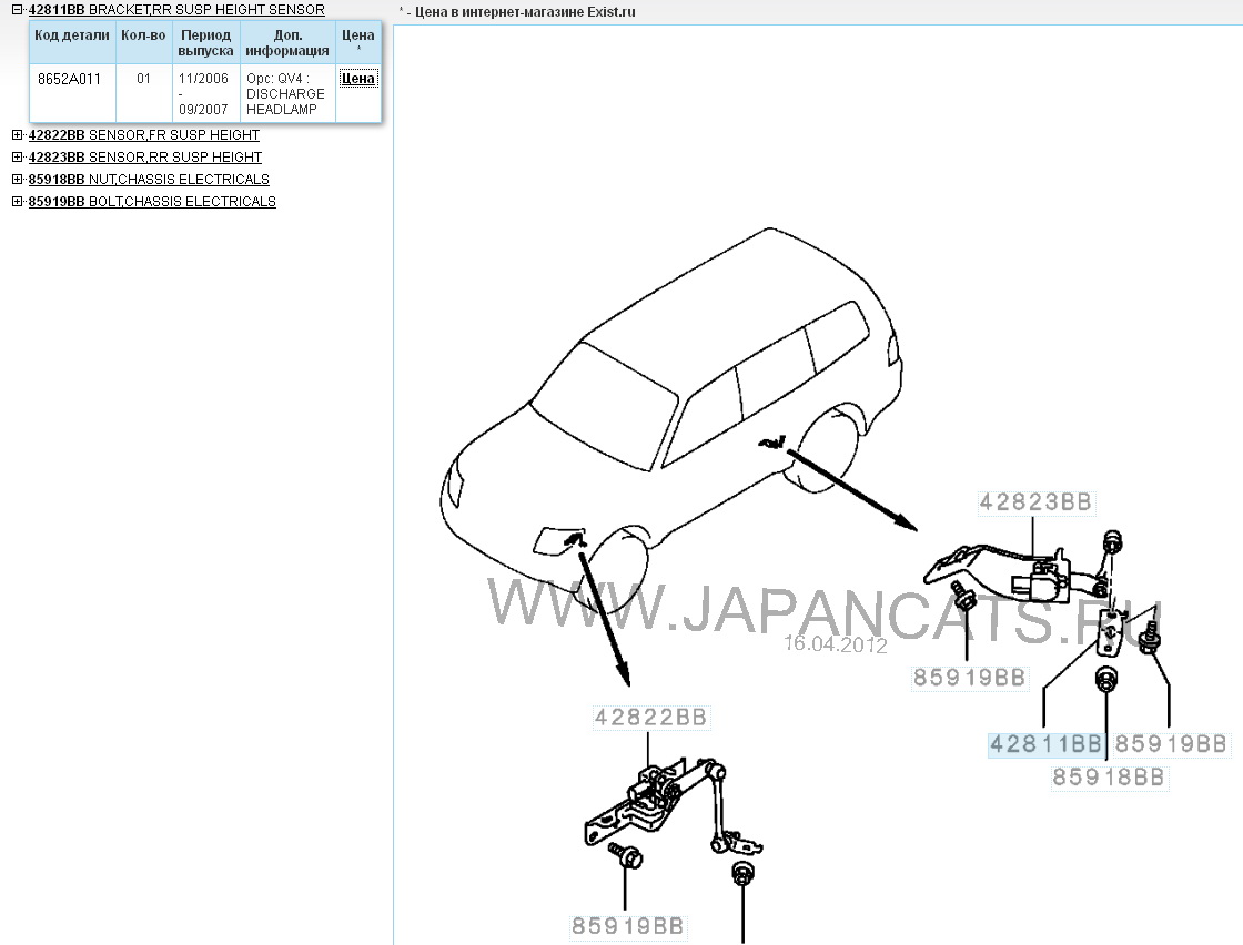

Я думаю, что вряд ли кто-то специально замерял размеры этого кронштейна, на Экзисте его можно купить за 200-300 рублей (Артикул 8652A011)

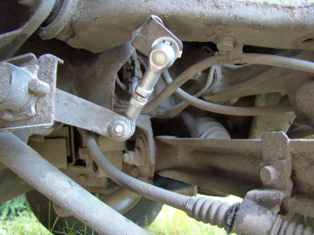

У меня неделю назад загорелась лампочка корректора фар.Пробег 130000км.Почитал на этом форуме тему про датчики...Пошел смотреть свои датчики.Передний живой.На заднем обломило кронштейн.На тяге верхний шарнир заклинило,нижний с большой выработкой."Оживить"шарнир не получилось,да и смысла не было.Все равно нижний с большим люфтом.Купил тягу от Тойоты(1100руб) и уголок родной(250руб).На тяге укоротил шток и сделал покороче шарниры.Собрал тягу,по длине получилась как родная.Поставил,лампа потухла.Спасибо.

Нет слов , год назад снимал тягу , вскрывал пыльники , пихал смазку .
Сегодня глянул , тяга болтается ( один палец вылетел ) .
Что интересно индикация корректора не загорелась .

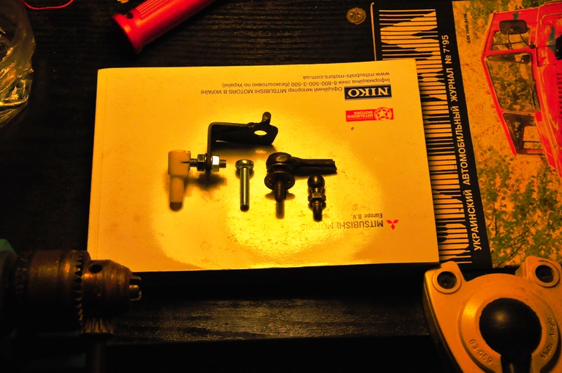

Сегодня пришёл и мой день.
Тяга была в рабочем состоянии, не закисшая. Лопнула в месте крепления пальца. Всем спасибо за советы по подбору аналога.
- Lebed
- Сообщения: 10748
- Двигатель:: ******
- Мой автомобиль(и):: ******
- Откуда: ***
- Откуда: ***
- Благодарил (а): 236 раз
- Поблагодарили: 431 раз
Re: тяга датчика положения кузова (задний)

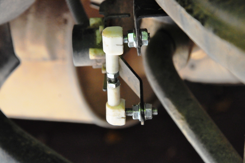

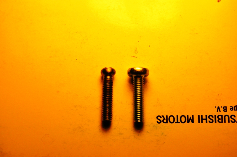

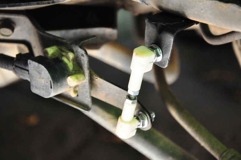

Мои пять копеек по регулируемой тяге от кукурзника:
1. Шпильку обрезаем приблизительно по 1,5 см.
2. Одной контргайкой контрим, вторую сторону шпильки сажаем на локтайт без контргайки. Нет локтайта? Закиснет- заржавет и никуда не денется
Что изменилось? Посмотрим на честном техосмотре.
Только если он (техосмотр) действительно честный.
P.S. Гайки крепления пальцев- используем штатные.
P.S.S. Фото конструкции, а/м не горизонтален.

Я приливы под ключ тоже обрезал,тяга по длине получилась как родная.
Ту Lebed , мне кажется или на первом фото всё вывернуто .
Там вроде всё как соосно должно быть .
П4 4М41
- Lebed
- Сообщения: 10748
- Откуда: ***
- Откуда: ***
В каком месте вывернуто?Alex-S писал(а):Ту Lebed , мне кажется или на первом фото всё вывернуто .
Если вы ориентируетесь по фото на 3-ей странице, то там- да, т.к. кронштейн на рычаге подгоняли (гнули) под тягу.Lebed писал(а):...P.S.S. Фото конструкции, а/м не горизонтален.
У меня как то всё в одной плоскости работает , пальцы не вывернуты .
Может ракурс на фото не удачный .
П4 4М41
- Lebed
- Сообщения: 10748
- Откуда: ***
- Откуда: ***
Мэйби.

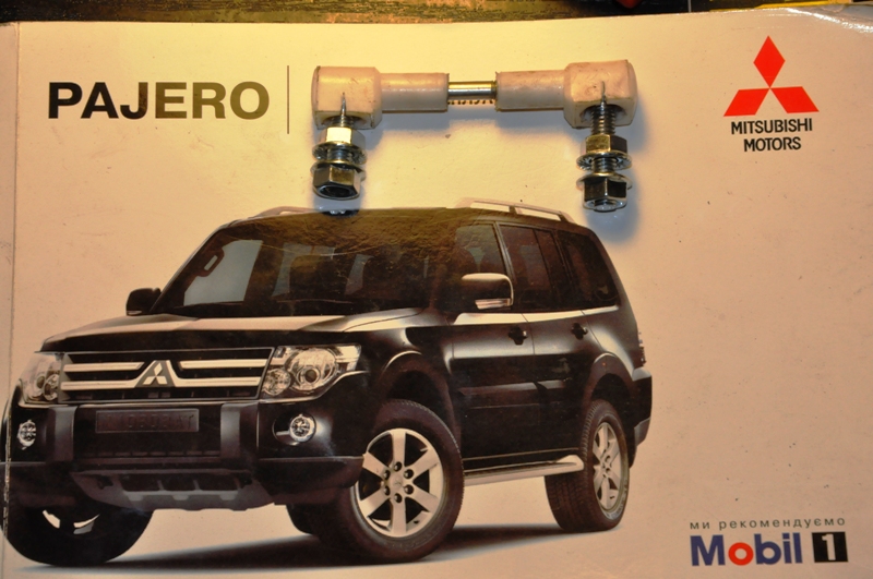

Стоимость - 3$
3л.,араб,макс.компл.,серебристый.Был...
3л.,араб,макс.компл.,чёрный.
южак614!
Если не затруднит, отпишитесь по результатам эксплуатации после зимы.
- Elusory
- Сообщения: 218
- Зарегистрирован: 21 авг 2012, 17:45
- Двигатель:: 6G75
- Откуда: Томск
- Благодарил (а): 6 раз
а в магазин прийти с распечатанными картинками? Напишите, как называется или каталожный номер какой-нибудь. Как я понимаю, это что-то от производителя? )южак614 писал(а): Стоимость - 3$
