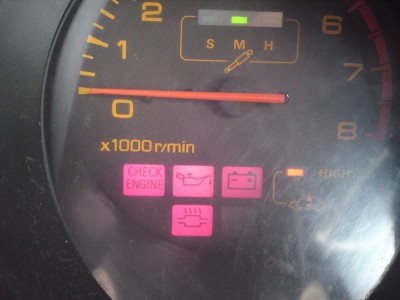

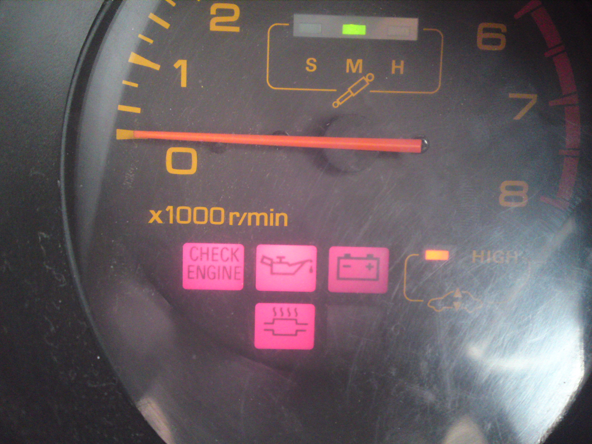

Ну всё, эпопея закончена, отправлял мозги в Новосиб, чё сделали не знаю, сказали-неисправность устранили, поставил, завёл, значит дело было в них!!!
P.S. Со "свечами накала" разобрался, это форсунки ::-D: , а лампочка вот...,та что под маслом!!!

Лампа катализатора...
