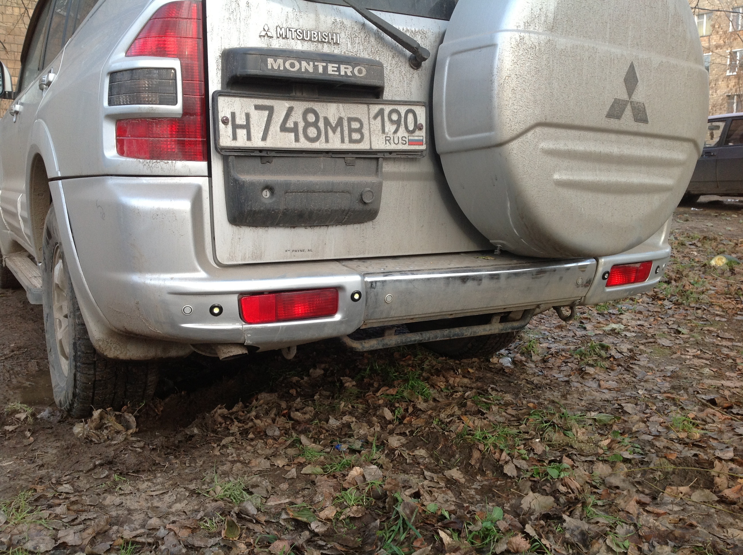

Приветствую! Решил вопрос установкой 4-х дхо на бампер. Попробую пойти техосмотр. На неделе отпишусь

Техосмотр пройден без замечаний. Сказали, что эти фонарики вполне удовлетворяют требования ТО. Простая установка, отличный свет, 350 р за штуку. Рекомендую

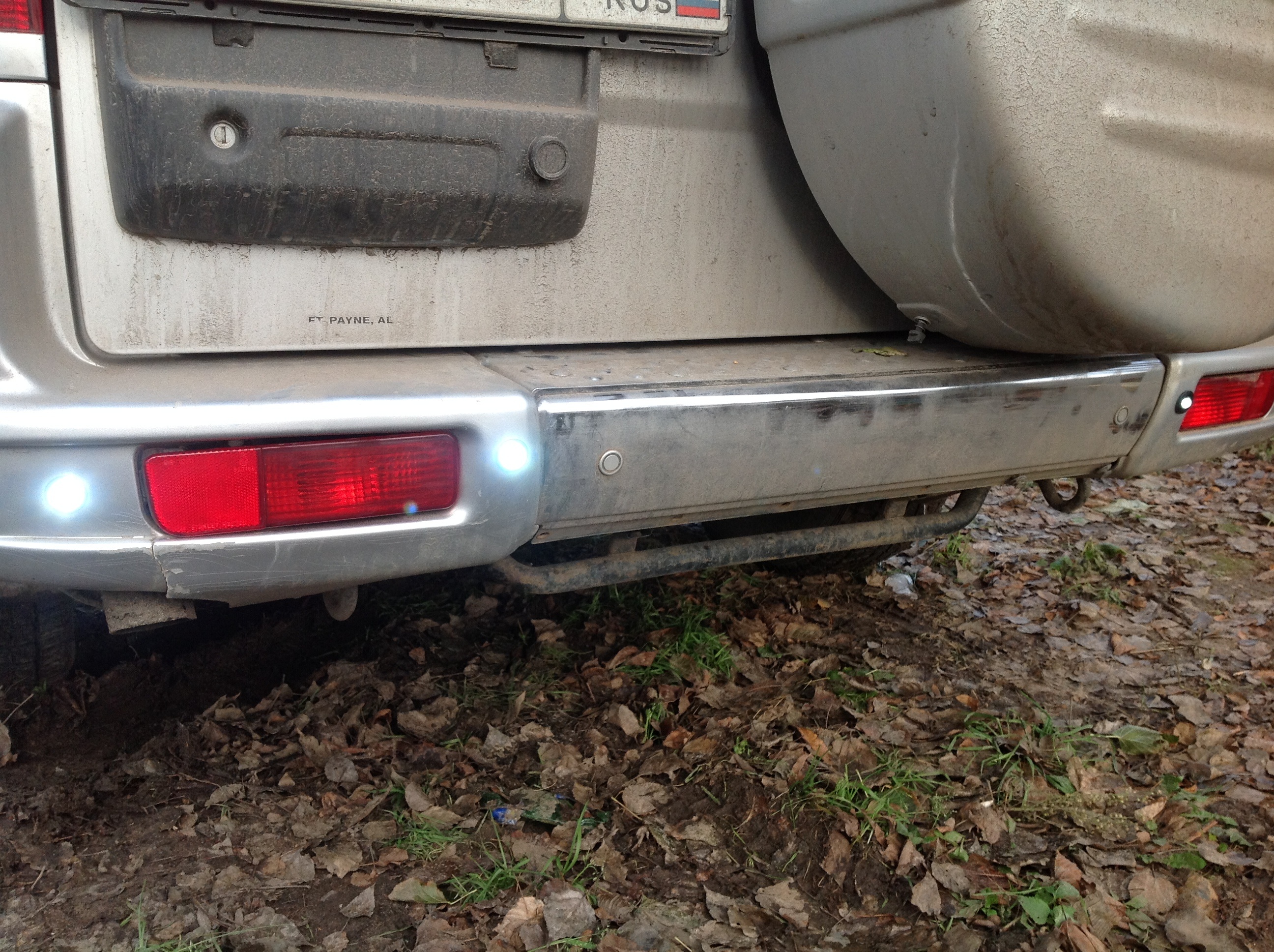

я себе на дорЭстайл поставил в бампер взамен красных светлячков фонари белые с косорукого и вывел на них задний ход,а в основные-взамен ЗХ-поворотники, а в верхние-доп.стоп

У себя тоже переделал, вот так.
Номера на оригинальные фонари: MR275819 и MR275820, от праворульной Pajero.
По проводке - отрезал провод сигнала тормоза на фонари, что идут в бампер (он в жгуте, заходящем под задние сидения из под пола) и присоединил к нему провод заднего хода из жгута сзади слева в пороге. Ну а в фонаре сзади сделал два сигнала тормоза - вверху и внизу, посередине в белой секции поворот.
