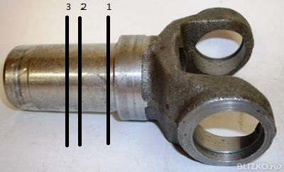

об том и речь, я вынимал задние пружины и клал машину на отбойники, между креплениями аморта получилось 340-350 мм. это в статике а в динамике наверно еще меньше. Так что хз что будет если пробьет зад с более длинными амортами и не перенесенными отбойниками, либо пробьет аморт либо пружина сложится виток к витку, оба варианта хреновые.
проверь кардан на входе в раздатку при вывешенном заде.
Свят
Сообщения: 6581
Двигатель:: дизель
Откуда: Калининград
Откуда: Мурманск
Благодарил (а): 438 раз
Поблагодарили: 1135 раз
Re: Lovells Suspension
Сообщение Свят »
Помню помню про вилку кардана. Сток уже замерил, свою вечером посмотрю.

По вилке без криминала вроде. Фоту взял с Инэта, вилка не наша, но смысл тот-же.
Итак...
Линия №1- стоковое рабочее место сальника РК при транспортном положении подвески.
Линия №2- стоковое рабочее место сальника РК при вывешенных колёсах.
Расстояние между №1 и №2 приблизительно 15мм.
Линия №3- моё положение сальника РК при вывешенных колёсах.
Расстояние между №2 и №3 около 4х мм... Считаю- сафсем не критично)
+7921 030четыре030 Святослав
