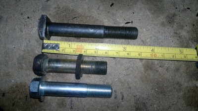

PS...оригинальный болт диаметр 12, жесткость 10...подобрал болт чуть длиннее...как раз подошел

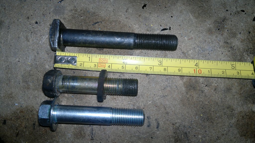

все... один болт сломал...заменил другим (жесткость оригинальных 10...взял на авторынке болт с жесткостью 10.9) три вытащил полностью и смазал графиткой...завтра на развал...

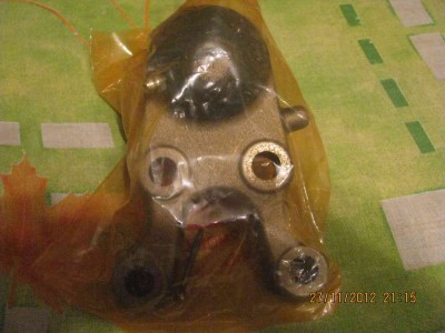

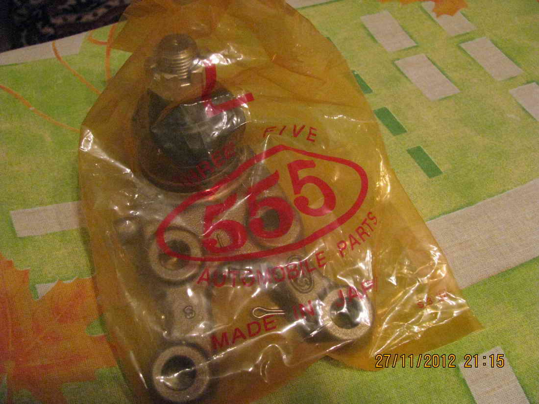

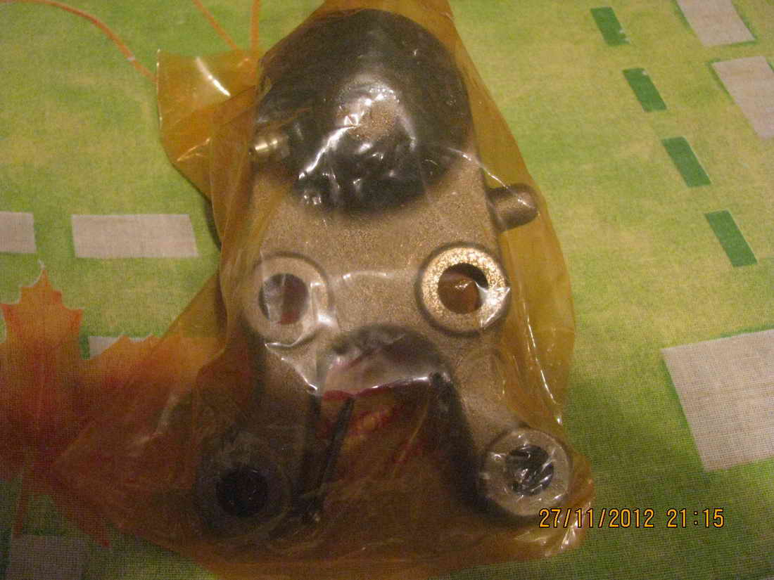

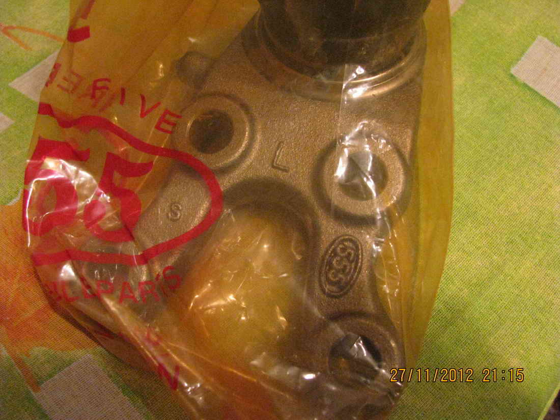

Купил нижние шаровые 555. хочу понять, они настоящие 555 или это подделка? есть признаки по которым настоящий 555 отличается от подделок? вот фото того что купил в эксисте
- de
- Сообщения: 3993
- Зарегистрирован: 28 мар 2008, 06:00
- Откуда: Йошкар-Ола [12]
- Благодарил (а): 14 раз
- Поблагодарили: 67 раз
Re: DIY: Замена нижних шаровых опор (ФОТООТЧЕТ)
А что из пакетика не вынул? Не видно ж ничего. Хоть бы качество литья оценить. Кстати, у всех пакетик белый, а у тебя желтый.
Нармальные шаровые! Ставь, не сцы.

выну из пакетика сфотаю. с виду очень хорошо сделано, можно сказать красиво
Жипер 555 раскритиковал.
