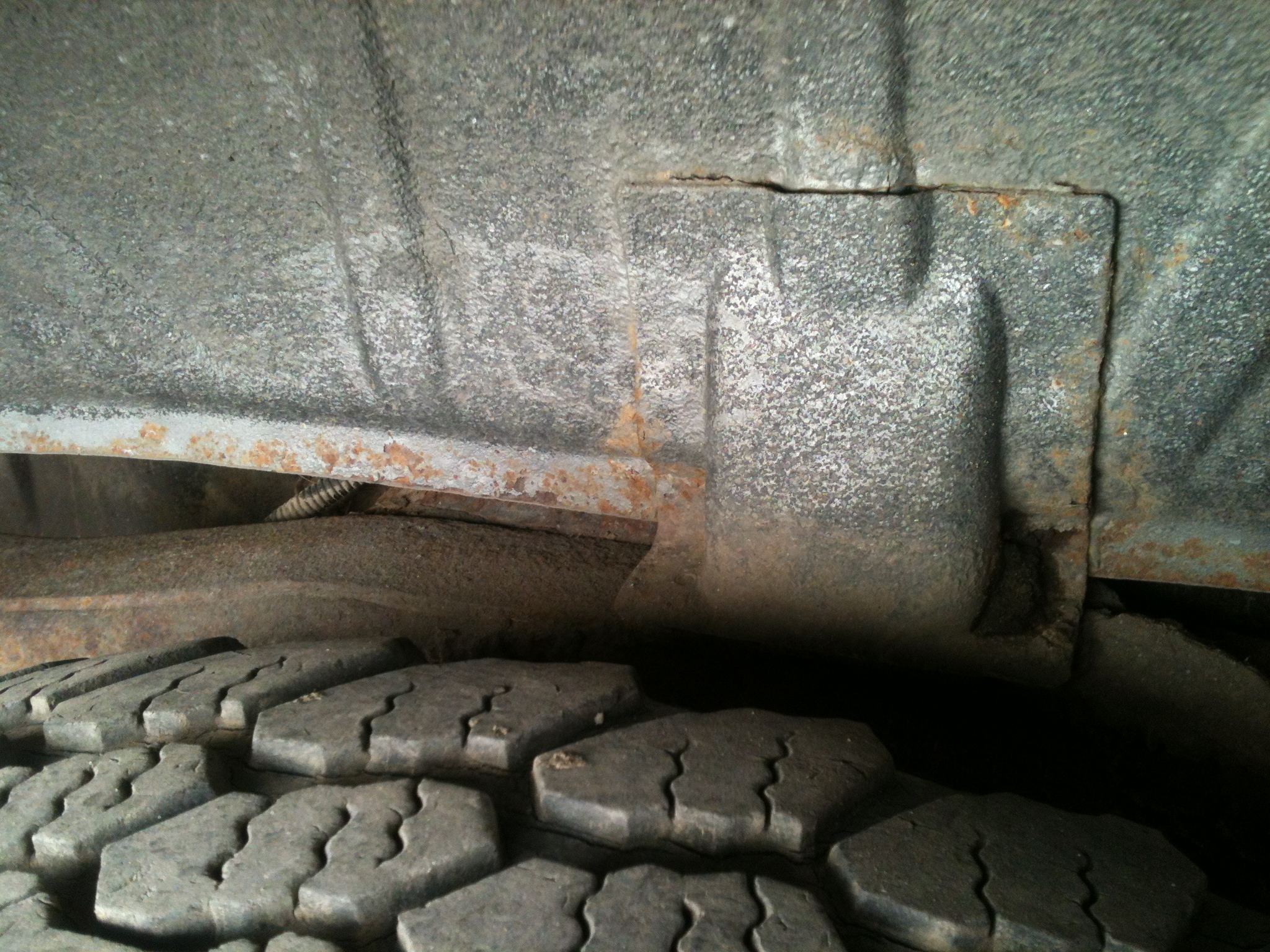

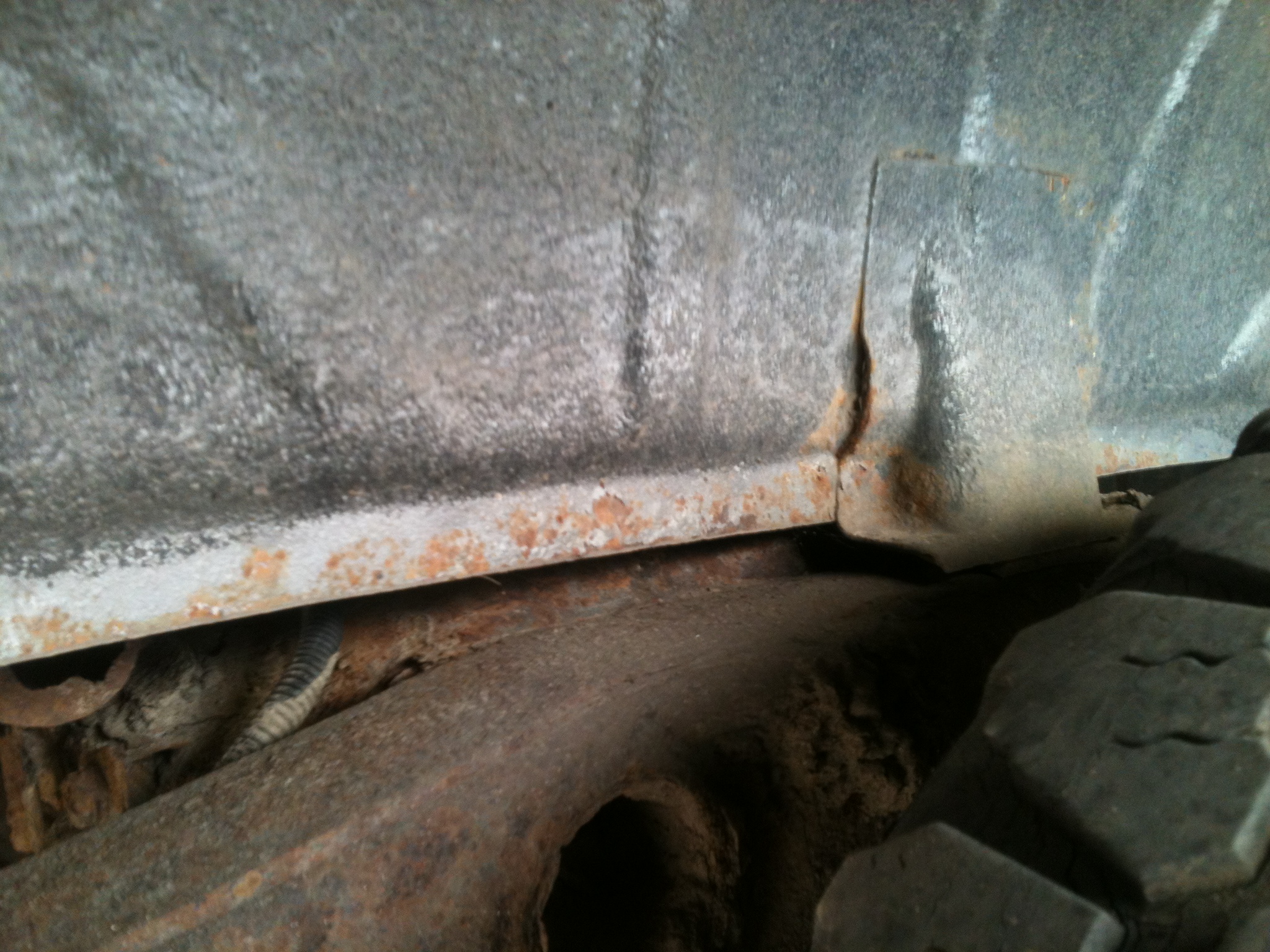

Я так понимаю что когда вот так - значит надо менять подушки!ъ
там подложена резинка между кузовом и рамой(((
подушки все в трещинах

Юра так это нормально или нет????

Дак сними одну подушку и посмотри. Четвертая по счету спереди, самая гнилая. Это на длинном.

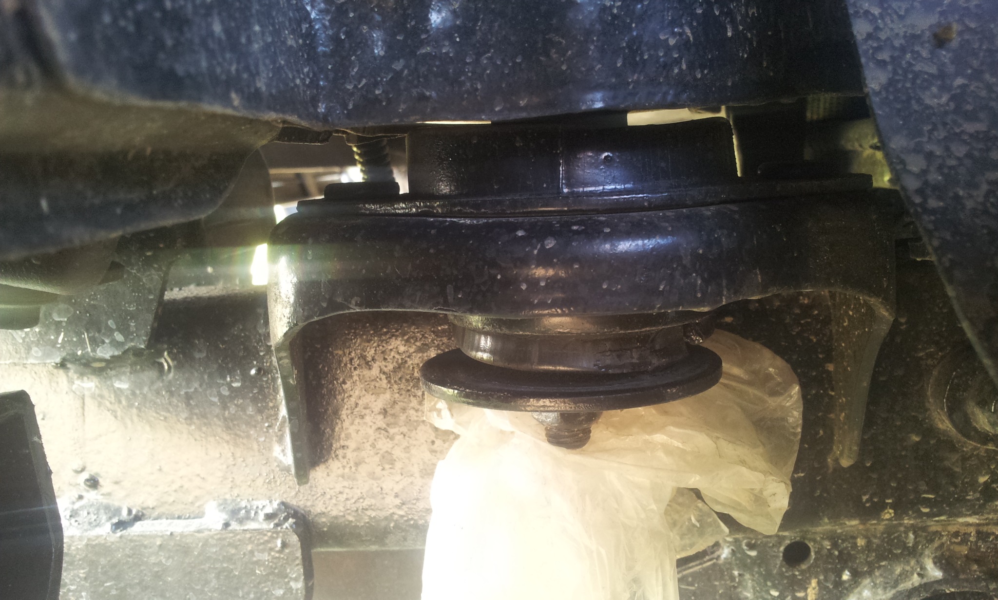

А у меня как то так, это как? Кузов в воздухе, фото передней подушки, с другой стороны так же)))

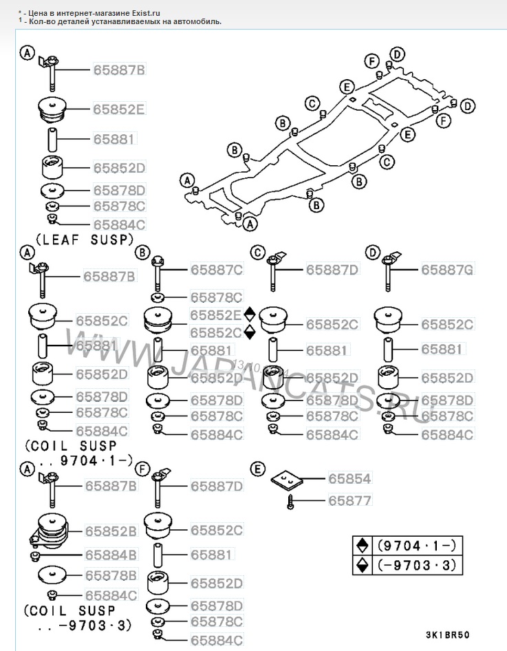

На мою тачку каталог выдает 14 подушек и 6 видов...............

ну если "Е" считать за подушку, то тогда 14.

Посмотри повнимательней на рисунок, разница только в болтах. А так их там двух видов. Первые отличаются от остальных.

GeWork писал(а):А у меня как то так, это как? Кузов в воздухе, фото передней подушки, с другой стороны так же)))
Подскажите пожалуйста, что это значит?

Крепление вторых подушек или сами подушки в норме?

Было год назад вот-так, может в этом причина?

Заказал подушки. Передние оригинал MB675984 MITSUBISHI 2шт по 500р, остальные 10шт Ashika GOM524 по 70р.

На вашем кузове все 12 одинаковые? В каком месте шланг открутить?

На дорестайле передние абсолютно отличные от остальных - они прикручиваются 2 болтами к раме.
На рестайле тоже есть, но не принципиальная и они взаимозаменяемы.
