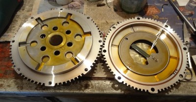

Прочитал массу тем про другие машины.
В общем, надо масло ПМС-10000.
Или родное от Тойоты 08816-10001
Или родное от Вольвы 1161307
Ну еще вычитал, что кто-то касторовое масло пытался в нее залить. Тоже работает, но у него температура замерзания -16, а у силикона -55.
Ну и как обычно вопрос - сколько вообще надо совать этого масла в муфту...
Вот берем ее, открываем... тама масла скока-то есть. А много это или мало? Где норму бы почитать?
Читал тему про муфту от Тойоты Тундры, туда народ впихивает 4 тюбика 08816-10001 по 18мл. (то есть 72мл). Но ихняя муфта ояфшоке...
здоровенная такенная сковорода!
Вот хорошая инфа по работе муфт: http://www.silich.ru/rem-visko.html

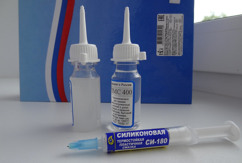

Народ! Провел эксперимент.
Т.к. ПМС-10000 найти у нас в городе практически анрил, решил испытать метод смешивания...
Заехать в "Чип-Дип", купил 2 флакончика ПМС-400 по 15мл.
И купил к этому маленький шприц 2мл густой консистентной СИ-180 (ну, которой обычно смазывают шестеренки в игрушках). Попытки поиска в интернете привели к тому, что вроде как у нее средняя густота ~180000 сСт, потому так и маркируется.
Думаю - попробую смешать! Вдруг расворяется густое в жидком!
Выдавил колбаску 2 сантиметра в ПМС-400. Она плавно затонула... Взял и встряхнул баллончик - и о чудо!
Буквально за 2 встряхивания получилось вот что!
И при перетекании в бутылочке оно выглядит реально гуще!
Думаю, таким образом вполне реально из 400 изготовить требуемые нам 6000-10000 сантиСтоксов вязкости.
Кстати, при заправке муфт пишут, заливать надо масло, пока не заполнится внешняя емкость. То есть наружняя сторона муфты на столе, заливаем масло под пластину, пока эта емкость не наполнится.

Простояла 1,5 часа, внешний вид не изменился. Так что ничего никуда не оседает, перемешались на 100%.
Учитывая, что у нас 2 однородные жидкости (и то силикон и это силикон), думаю на коленке уместно высчитать методом концентраций.
Грубо для получения жидкости ~10000 сСт надо этот шприц 2мл растворить в 36мл масла с вязкостью 400 сСт.
Для проверки теории в мутную бутылочку выдавил еще 0.8мл густой смазки. Взболтал.
Болтается уже неохотно и стала густая-густая.
Завтра попробую сделать такую смесь и засунуть в муфту...

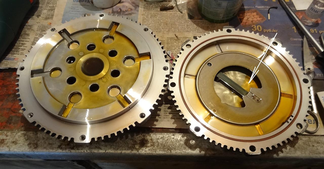

В общем, попробовал свою химию.
Температура двигателя после прогрева не изменилась ни на градус
Но вот с газеткой интересный момент. В принципе я ей не могу остановить муфту ни горячую, ни холодную. Газетку шинкует в капусту
Либо газетка чахлая... либо муфта сильно хорошо схватывается с самого начала.
Да и бох с ней... В принципе проблем особых нет и не было, просто решил провести исследование по разведению жидкостей )))

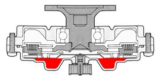

Чисто теоретически как-то так должно бы быть.
То есть не то чтобы до краев, но примерно на 1/3...1/2 высоты той полости.
Идея в том, чтобы когда жидкость под действием центробежной силы, разлетелась по краям - она бы самопроизвольно не "переливалась через край" бортика, в котором отверстие-клапан.
Вот и прикидывай на глаз какой это примерно объем жижи в той камере.
- Вложения
- Схематичный рисунок классической вискомуфты в разрезе.
- vm.PNG (34.66 КБ) 1266 просмотров
