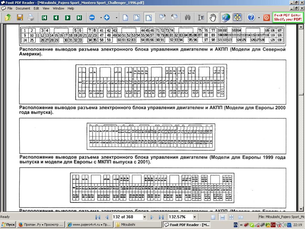

Может у кого есть схема подключения вариатора непосредственно у блока управления ( номер контакта, цвета проводов которые необходимо разрезать перед блоком) скиньте на обзор?
Mitsubishi Pajero Sport GLS 2004 3.0 АКПП, Евро2, бодик 5см, ГП 5,285 RD/Lock, SuperSelect, ГБО BRC , калитка от челенджера, Hella Jumbo 320, демпфер Tough Dog, RA3200 315/75/16 на дисках Weds R16 6x139,7 8JJ ET-25

Народ дайте ссылку подключение вариатора на прямую к ЭБУ. Где написано номер контакта и цвет провода, я надеюсь есть такая шпаргалка.

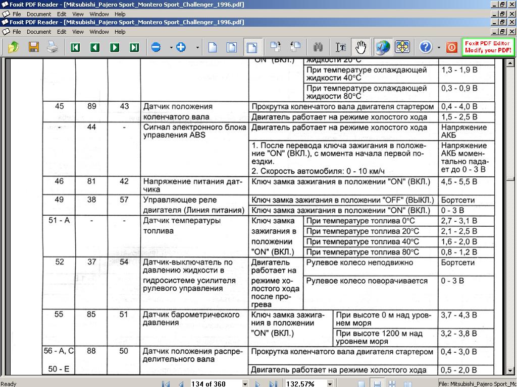

45,56 - если правильно помню в толмуте расшифровка перепутана.
вам нужен 56. проверьте цешкой на двигатель.

Да но у меня получилось 45 сигнальный 42 масса 41 плюсовой. Работает отлично.

AlexK77 писал(а):Да но у меня получилось 45 сигнальный 42 масса 41 плюсовой. Работает отлично.
Вы проверяли? точно 45 это на каленвал? потому что я первый раз на 45 сел а там оказался распред вал. И тоже казалось что отлично работало, но это было самовнушение.

Изначально при неправильном подключении питания комп показал ошибку 335, я вызванивал этот провод отключая ДПКВ вышел на 45

Да наверное я всё таки соглашусь с вами сегодня переподключил на 56 я перепутал фишки датчиков ::-[: Но тут вылезла новая проблема не совпадают обороты занижает варик где то на 300 об. прошивка стоит 7.0 Я так понимаю вы сталкивались с этой проблемой, может подскажите ? :*THANK*:
