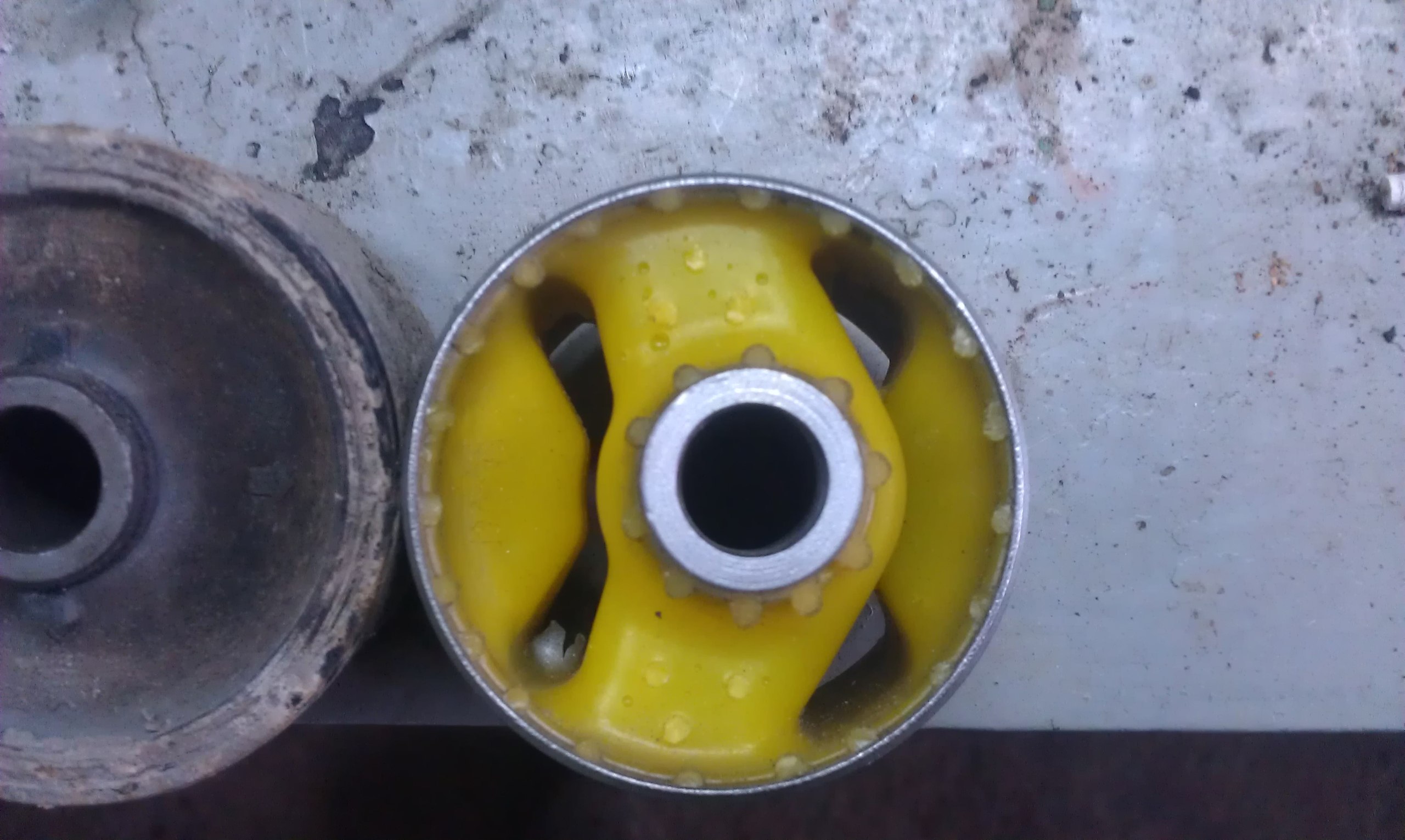

Приветствую!
при замене задних сход развальных болтов пришлось менять сайлентблоки в продольном рычаге, т.к у цапфы сайлентблок имел внушительный ход. Было все закуплено полиуретан, поменяли везде, а на продольный рычаг прислали вот такой сайлентблок:
В сравнении со штатным имеет больший ход и смещение отверстия от оси
После размышлений ставить пока не стали, т.к основной у цапфы заменили, а этот пока нах-ся в нормальном состоянии
Возник вопрос, такой ли он должен быть, и стоит ли его устанавливать?

Pasha72Rus писал(а):Приветствую!
Такие насколько знаю ставили на Pajero 3 дорестайл. После рестайла и на P4 стоят гидравлические сайленты. Которые по идее лучше. Если стоковый сайлент не имеет разрывов и потеков геля, то менять его не стоит, потому что он работает так же как и новый! Ну и они как бы идут в запчасти. Такие сайленты работают лучше и на них плавнее ход. Просто знаю по другим авто, где такое стояло спереди и где сравнивал сайленты разных конструкций в т.ч. с полиуретаном.....

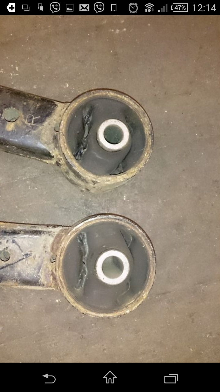

при замене задних сход развальных болтов пришлось менять сайлентблоки в продольном рычаге, т.к у цапфы сайлентблок имел внушительный ход. Было все закуплено полиуретан, поменяли везде, а на продольный рычаг прислали вот такой сайлентблок...
Вот от четвёрки, точно такой же :
Случайно наткнулся, может пригодится :)
