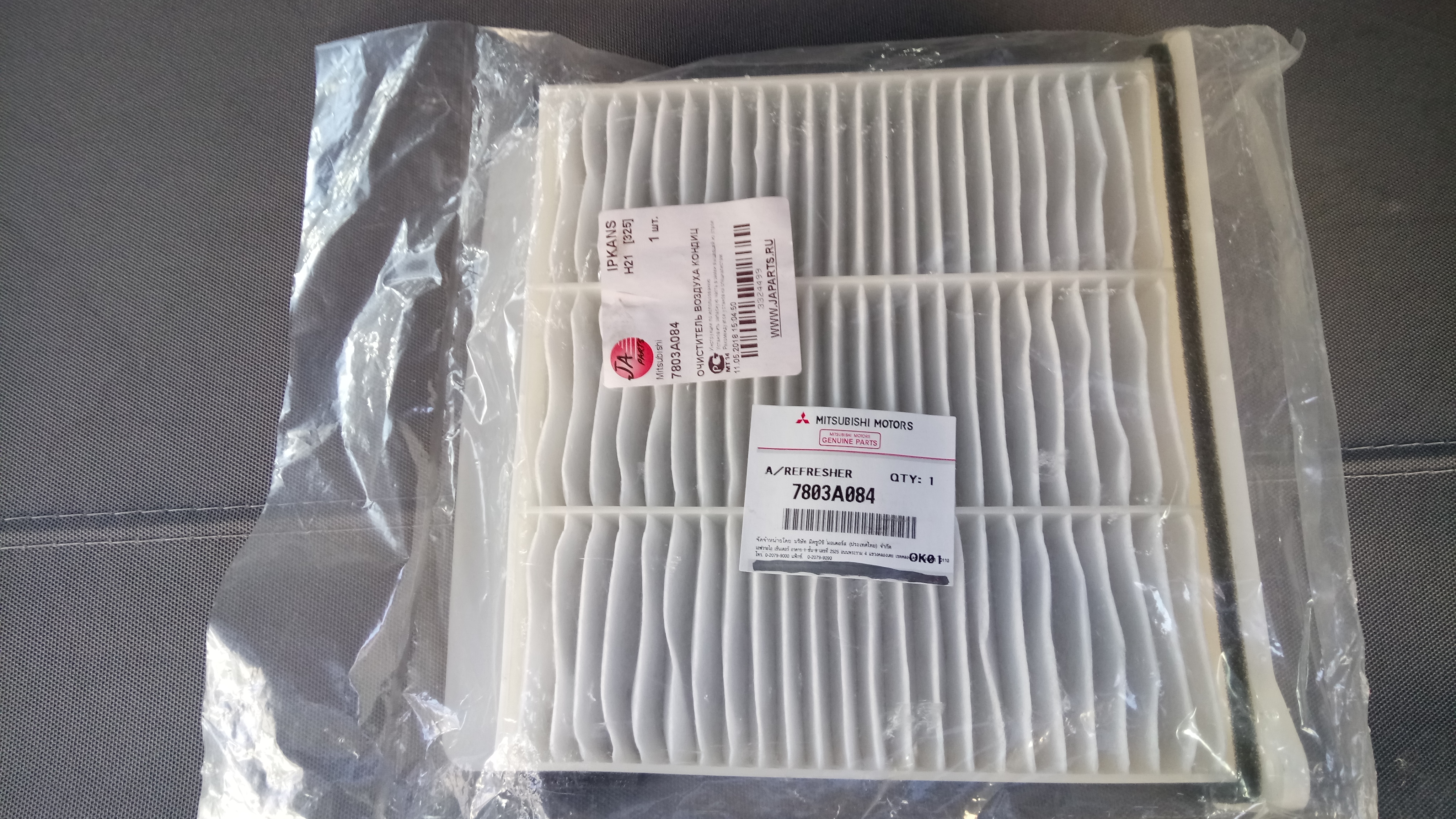

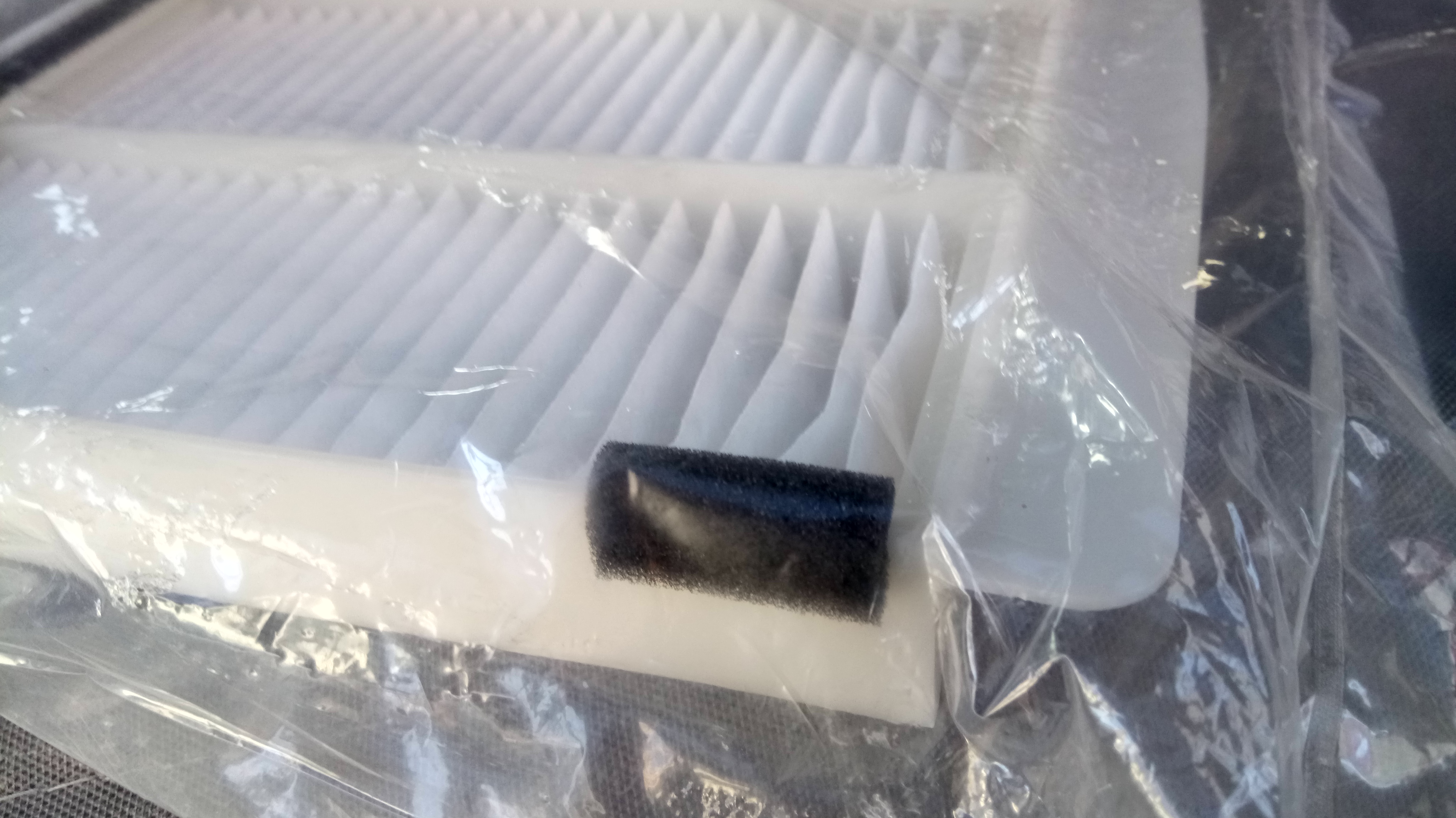

Есть подозрение, что дело в неоригинальных фильтрах, у которых нет поролонового уплотнителя в задней части (где козырёк) , например как здесь http://pajero4x4.ru/bbs/phpBB2/viewtopi ... 0#p2421654.
У оригинальных салонников есть этот уплотнитель, но оригинальные салонники никто в Россию не везёт.
PS: Теперь наклеиваю поролон на неоригиналы как сзади, так и по периметру, по периметру поролон понятно, что тонкий.
Сколько ставил не оригинал, всегда был уплотнитель (отросток-борода)
Видать ты какие-то совсем дешевые фильтры покупал....
Вроде подходит от Аута.

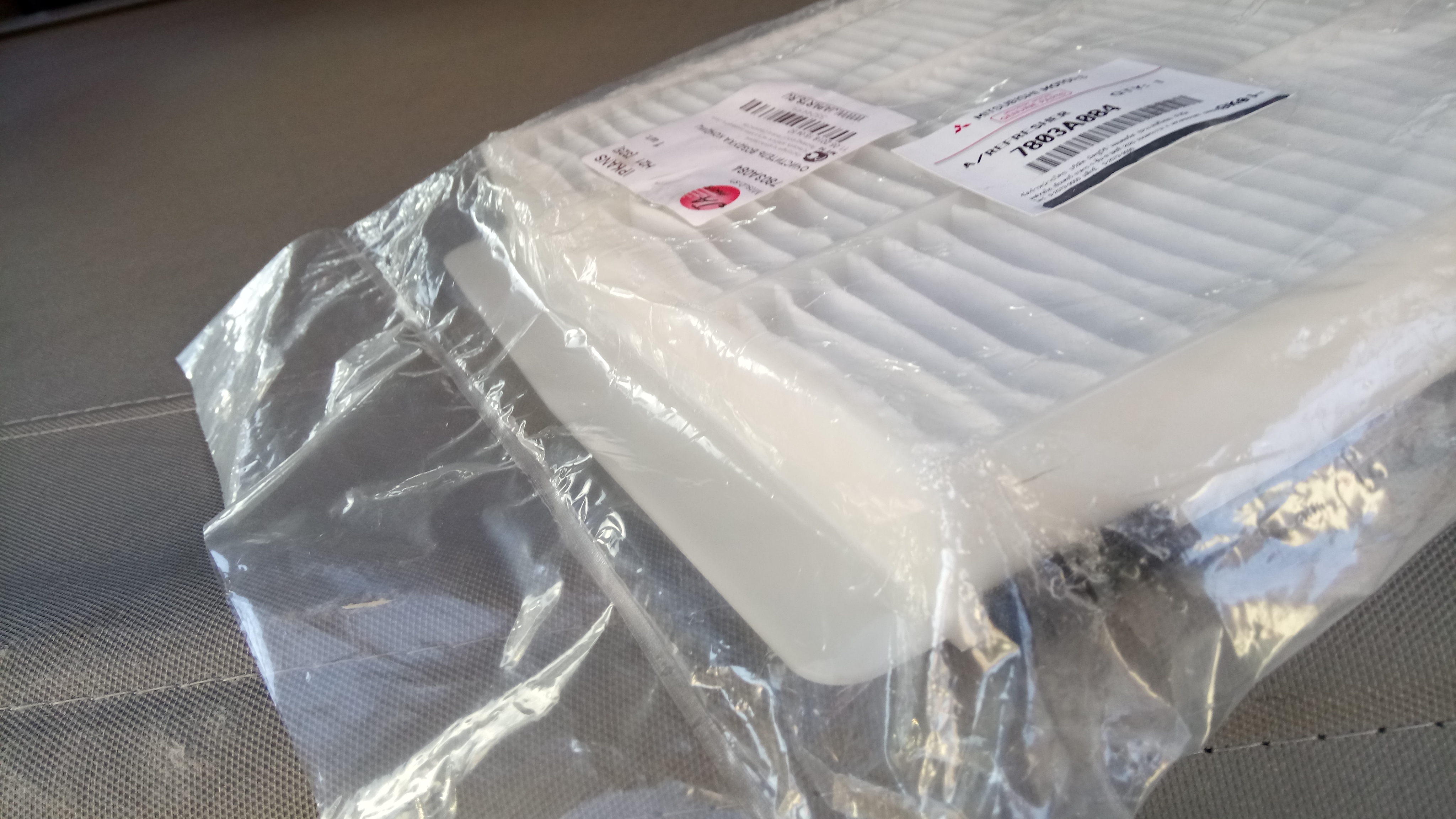

Napic писал(а): Сколько ставил не оригинал, всегда был уплотнитель (отросток-борода)
Дешёвые страшные - в руки брать не хочется. Брал в экзисте, брал в магазинах, ни на одном не было поролона сзади.
Вот экзисте пртпер оригинал, на этом тоже нет, но есть поролон внизу, видимо, дабы козырёк приподнимался и упирался...

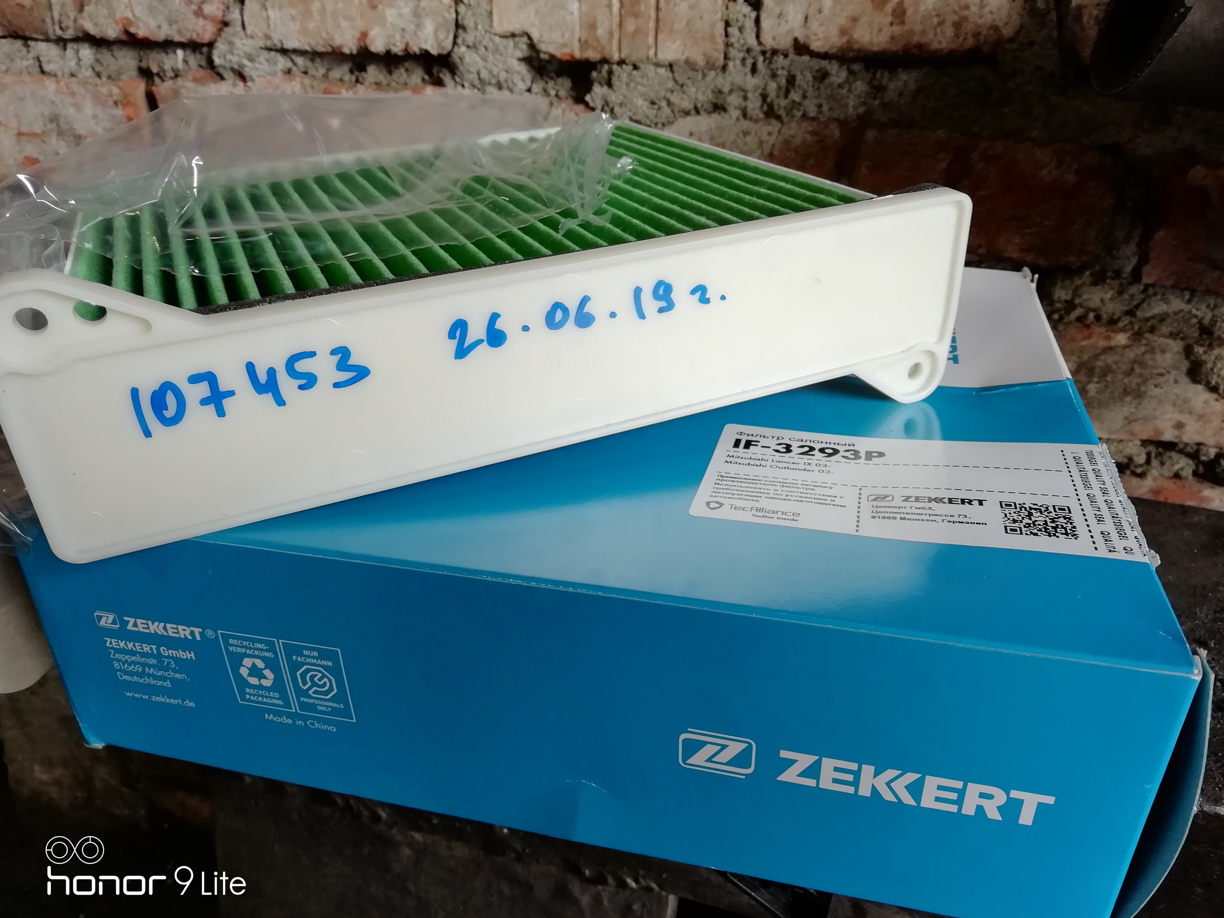

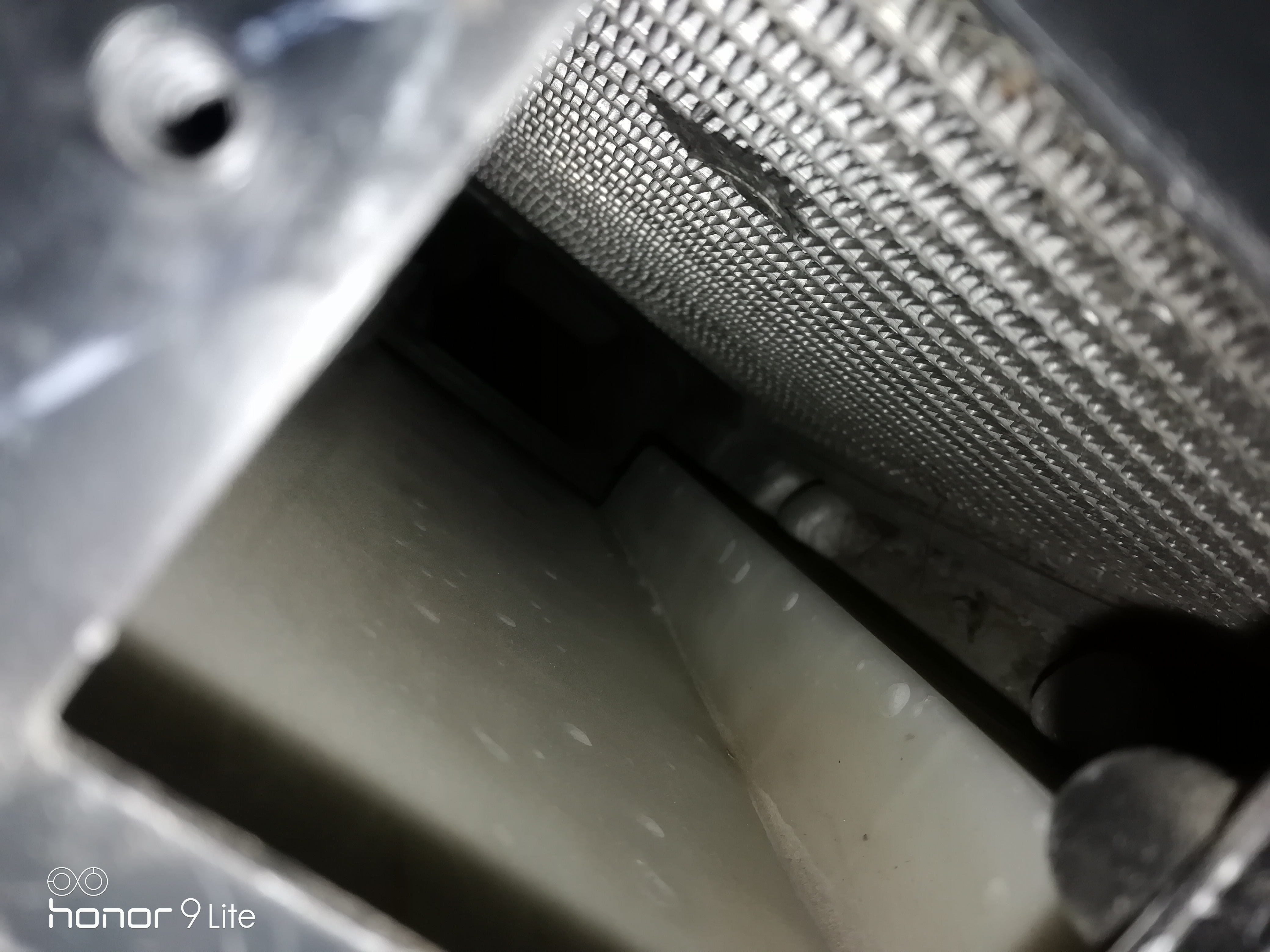

Чистка испарителя кондея на НМПС.
Сообщение sash_u »
Понравился салонник зекерт, на задней части поролон, встает плотно. После очередной промывки испарителя, стекла темная жижа, посмотрим как с новым фильтром будет.
