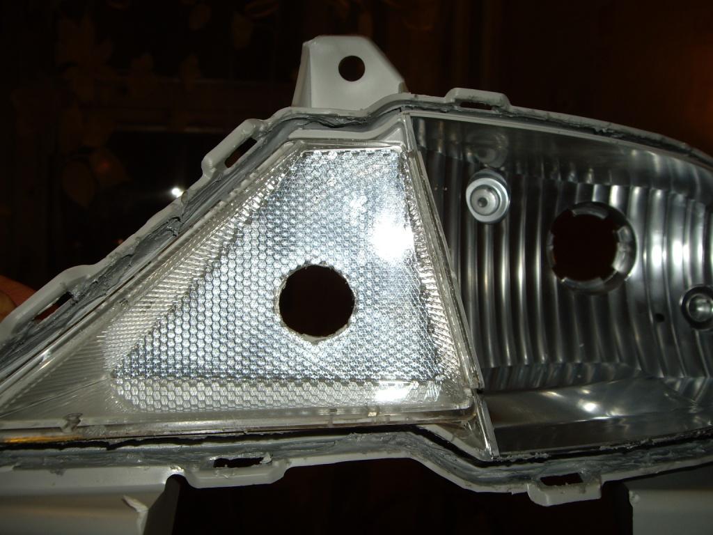

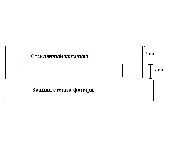

oleggelo, между отражающей плоскостью катафота ("пупырчатая") и задней стенкой фанаря есть зазор? (в идеале нужно примерно 3мм.)

Фреди писал(а):oleggelo, между отражающей плоскостью катафота ("пупырчатая") и задней стенкой фанаря есть зазор? (в идеале нужно примерно 3мм.)
И да, и нет!
Объясняю:
вкладыш ( в задней части) имеет П - образную форму
Пока я думаю, что такая форма вкладыша, сейчас мне в плюс. Ну, а там как выйдет.

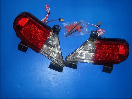

Есть и другой вариант на диодах за 3000р. с доставкой.Блин,но почему красных нет :*WALL*:

drozd272 писал(а):Есть и другой вариант на диодах за 3000р. с доставкой.Блин,но почему красных нет :*WALL*:
Вот такие бы купил - где продаются?

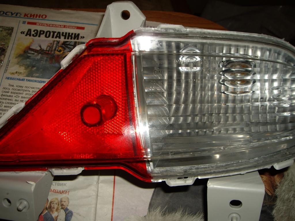

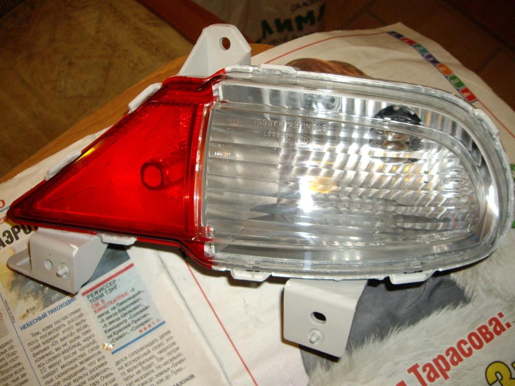

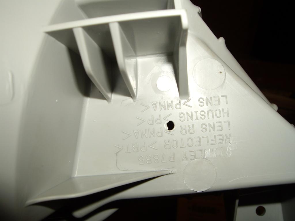

После перерыва по семейным обстоятельствам (очень скорбным), я все таки "сколхозил" задний фонарь.
Вот, что приобрел на рынке:

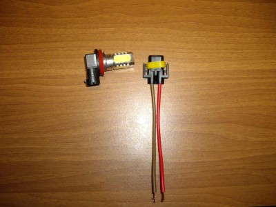

Светодиодная лампа Н11 и фишку для подключения противотуманок Лады-Калины.

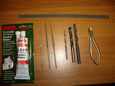

Купил герметик, достал инструмент

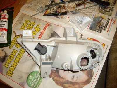

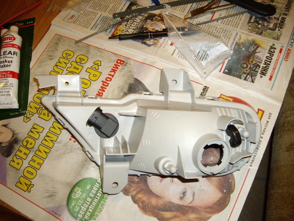

И начал "колхозить":

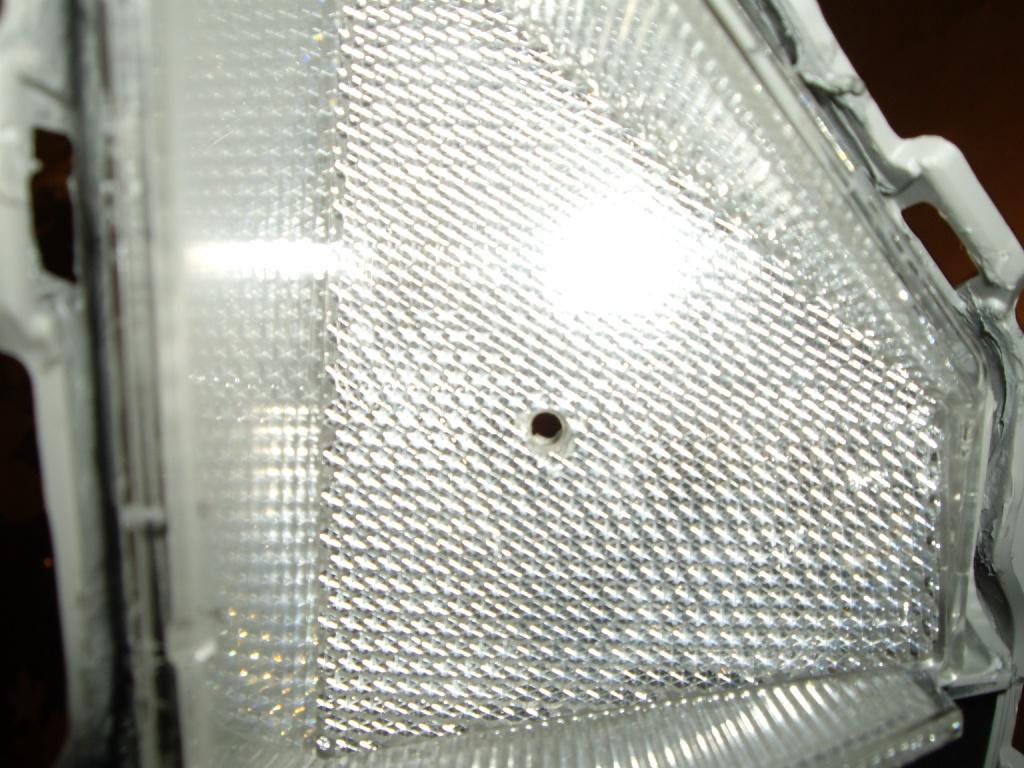

Далее, надфилями довольно быстро выпилил "посадочные" крепления. Для более плотного прижима лампы к корпусу фонаря, я загнул усы крепления на самой лампе.

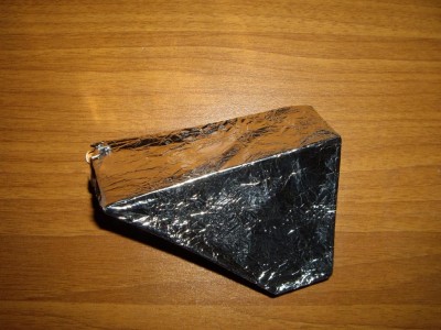

Обмотал фольгой катафот (для лучшего отражения). Может и бред..... :*PARDON*:

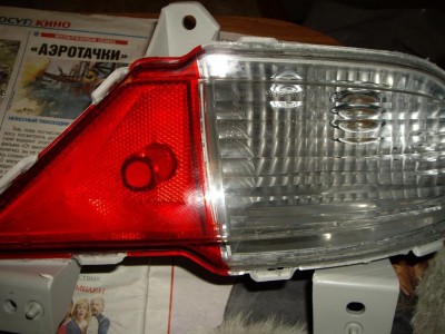

Разогрел в духовке сам фонарь и собрал его:
Осталось все это поставить на машину, подключить и проверить. :)
