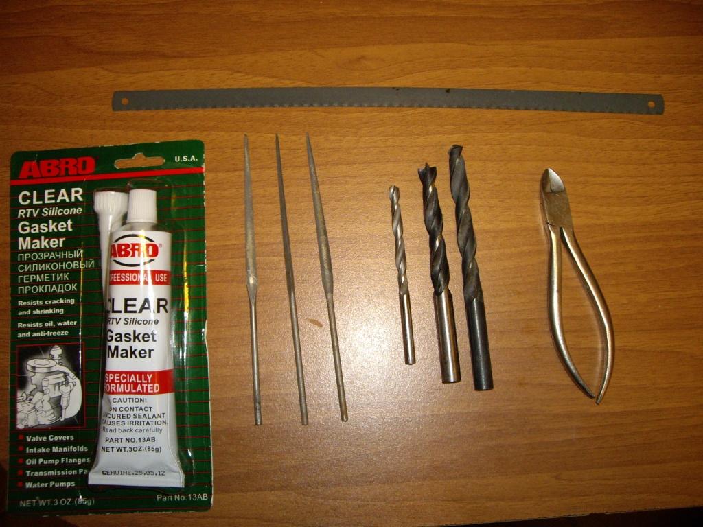

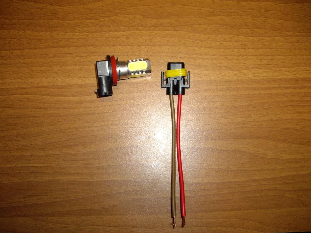

После перерыва по семейным обстоятельствам (очень скорбным), я все таки "сколхозил" задний фонарь.
Вот, что приобрел на рынке:
Светодиодная лампа Н11 и фишку для подключения противотуманок Лады-Калины.
Купил герметик, достал инструмент
И начал "колхозить":
Далее, надфилями довольно быстро выпилил "посадочные" крепления. Для более плотного прижима лампы к корпусу фонаря, я загнул усы крепления на самой лампе.

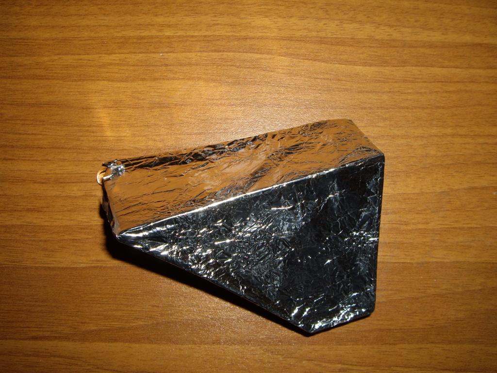

Обмотал фольгой катафот (для лучшего отражения). Может и бред..... :*PARDON*:
Разогрел в духовке сам фонарь и собрал его:
Осталось все это поставить на машину, подключить и проверить. :)
