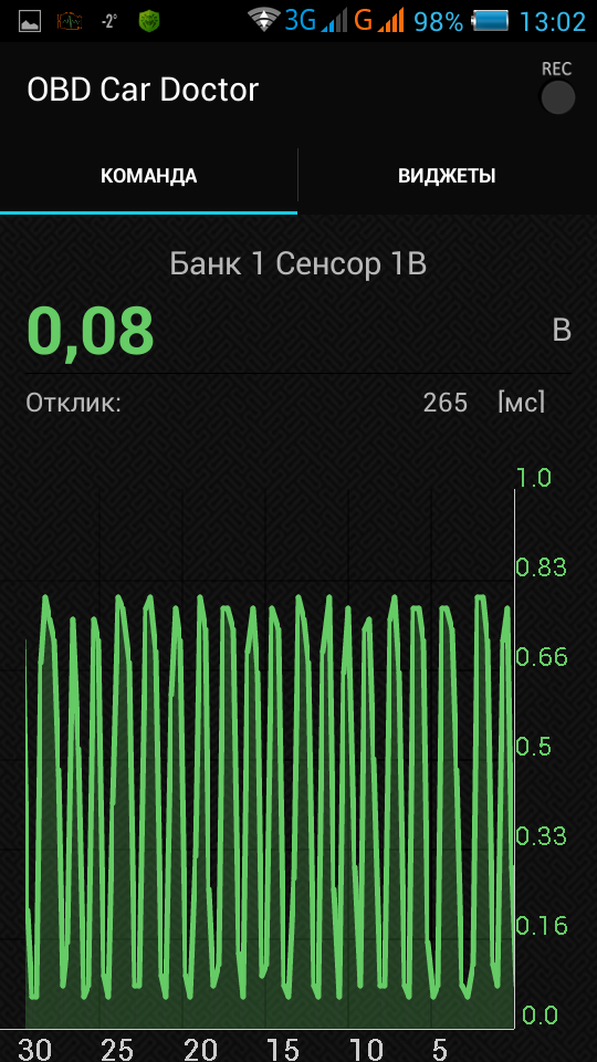

артем телегин
- Сообщения: 306
- Зарегистрирован: 29 янв 2014, 19:02
- Двигатель:: 6g72
- Откуда: конаково
- Благодарил (а): 6 раз

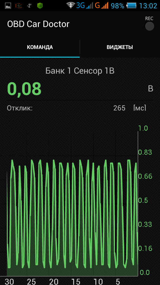

артем телегин
- Сообщения: 306
- Двигатель:: 6g72
- Откуда: конаково

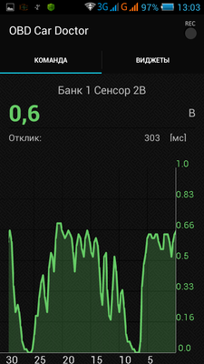

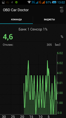

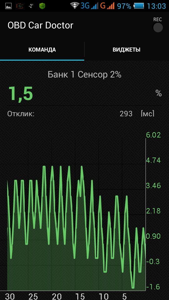

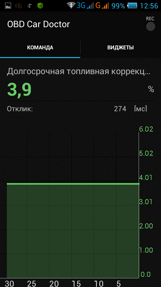

УОЗ плавать не должен без изменения нагрузки, его можно через ЕЛМ-ку посмотреть, если плавают, то скорее всего датчик детонации. Если же в такт оборотам плавает время впрыска и коррекции - то что-то из ряда датчиков, отвечающих за смесь (ДМРВ, лямбды, температуры ОЖ). Это если механику исключить. Плавают всегда или только при прогреве?
Вообще раз ЕЛМ есть, посмотри какие показатели плавают в такт оборотам, проще будет анализировать.

Плавают всегда,при прогреве более заметно,т.к. выше холостых обороты,и иногда при сбросе газа- например подьезжая к светофору- обороты проседают,завтра попробуб елмшкой посмотреть

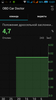

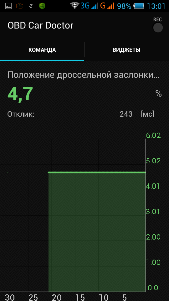

Если можно на пальцах как дпдз настроить обьяснить какой с каким проводом тестировать прибором?

Лезешь к заслонке, прицепляешься мультиметром между 2-мя проводками (можно тупо 2 булавки воткнуть прямо через изоляцию).
Подаешь зажигание, должно быть напряжение в указанных пределах. Но это теория из книжки. Практика такова, что нужно, чтобы при отпущенной заслонке у тебя был там 0% по мнению мозгов. Если есть ELM или Мультитроникс, то и ноль ты выставить можешь без проблем. Я когда-то даже тему целую заводил. Мне еще после выставления нуля рекомендовали скинуть клемму аккума. Вроде как бывают случаи, что мозги сами корректируют ноль при запитывании.
Если валятся обороты при подъезжании к светофору, я уже писал выше, это первый признак кривой работы заслонки РХХ. Ты газ отпустил, а на ней осталось 1-2%. Мозги думают, что у тебя в дросселе щель и добавляют пропорциональное количество топлива. Двигло захлебывается. Расход растет, обороты падают, несгоревший бензин летит в трубу. Потом датчик может опомниться и продолжить выдавать нолик. Обороты потихоньку стабилизируются.

Мужики вы не представляете какое вам спасибо!!!поставил дпдз на ноль по елмке- и мотор не узнать!он зашептал!!!!ни клемм ни скидывал,результат сразу на лицо! Заслушатся можно,стрелка тахометра как вкопанная стоит! Я с лета не мог обороты эти выровнить,еще вопросик остался скажите сколько на горячую должны быть на холостых обороты на паркинге?

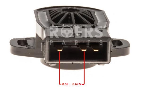

Re: прогревочные обороты
у мну с вольтами порядок
а вот throttle position- 12% ((
при полном открытии 99,99%
т.е. полное открытие определяется правильно.
никаким образом не обнуляется,
ни после сброса клеммы, ни после "обучения" ))
датчик ужэ в упоре, дальше не повернуть((
ДЗ закрыта полностью.
чоделать то?
ps
кстате
по одной мурзилке для 3л24кл и 3,5л вольтаж
0,4 - 1,0 V
по другой 0,535 - 0,735 V
чоделать то?
ps
кстате
0,4 - 1,0 V
