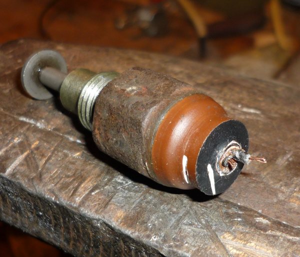

Боролся с датчиком моста, молчал почти глухо.
Снял, погонял его туда-сюда раз 100 от упора до упора. Вроде задышал. К оборавнным концам подпаял новые и залил герметиком. Вставлял со спичкой, но витки не убирал. У меня разъёма нет, поэтому накинул на датчик головку на 19, с ней удобно было заворачивать. Пока работает, не знаю, надолго ли.
Да, чуть мозг себе не снёс. Обнаружил утечку в проводке датчика- 13 кОм. По схеме самого БЗД от датчика идёт напрямую в блок управления и больше никуда. Но чутьё подсказавало, что это не утечка изоляции, потому что как не ворошил косу, показания не менялись. Дома поглядел схему на машину 1994 г.в., а там ещё идёт с этого датчика в блок АБС. У нас этот сигнал не указан на листе БЗД, хотя на схеме АБС есть. Так что если кто будет прозванивать, не пугайтесь!
Датчик межосевого тоже тупит. Но что-то нет желания его использовать вообще, хочется его включить напостоянку, замкнув вывод блока управления на массу. Использовать БЗД без межосевой блокировки всё равно не буду, зато датчик не подведёт в нужный момент.
ЗЫ
И ещё один нехороший момент. В прошлом году чистил штуцер сапуна , который торчит из трубы рамы. В этот раз опять его сдёрнул и услышал шипение. Значит был забит! Прочистил его снова. Есть большое желание вывести его в другое место (под бак или под карот)
ЗЫ

Михалыч как всегда выручает.владимир михайлович писал(а):чтоб с гарантией найти утечку, надо вынуть редуктор и будет все ясно. Если отвинчивал штуцер снаружи моста, то обратно его герметично поставить могут быть проблемы. По науке, положено сначала закручивать внешний штуцер с трубкой, а потом внутреннюю сопрягаемую гайку, для чего и надо вынимать редуктор. Это япы сделали для удобства ремонта
Спсибо!
Т.е. есть вариант, что не в мембране сифонит. Это обнадёживает!
Сам я этот штуцер не трогал, но есть вариант, что трогали до меня...
Ладно, загляну в мост перед установкой.
Ну и зря!витал71 писал(а):что то мне перехотелось..пущай мигает
Там ничего сложного...
Датчик закисает от того, что редко юзатся. Его нужно просто разд-чить
Я уже два датчика с того света вернул...
