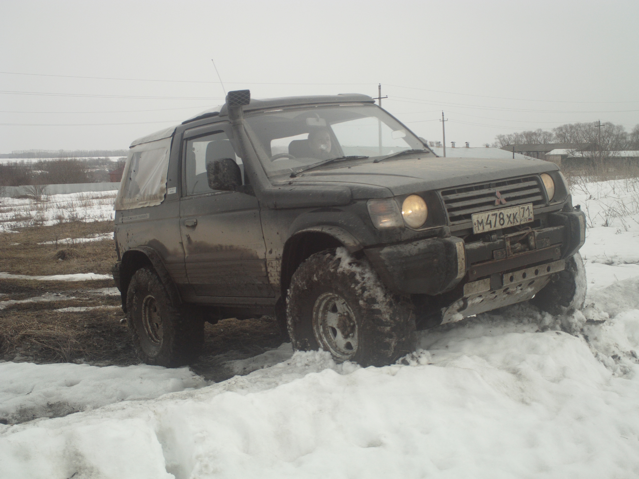

По просьбе велосипедистов прокатали дорожку до моста, не совсем только пойму как они зимой ездят

Я и без этого сам экспериментирую. Я обычно зад 0,4 перед 0,6

Жень, а диски какой ширины?Jenek писал(а):Я и без этого сам экспериментирую. Я обычно зад 0,4 перед 0,6
ни разу еще не бортанулся? шины на герметике или голое одеты?

Диски шириной 7, без герметика, ни разу не слазили. Прошлой зимой на 0.3 ездил

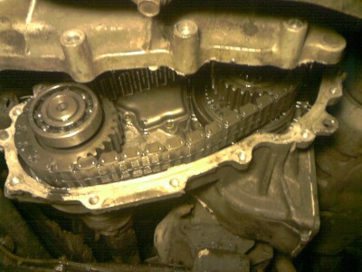

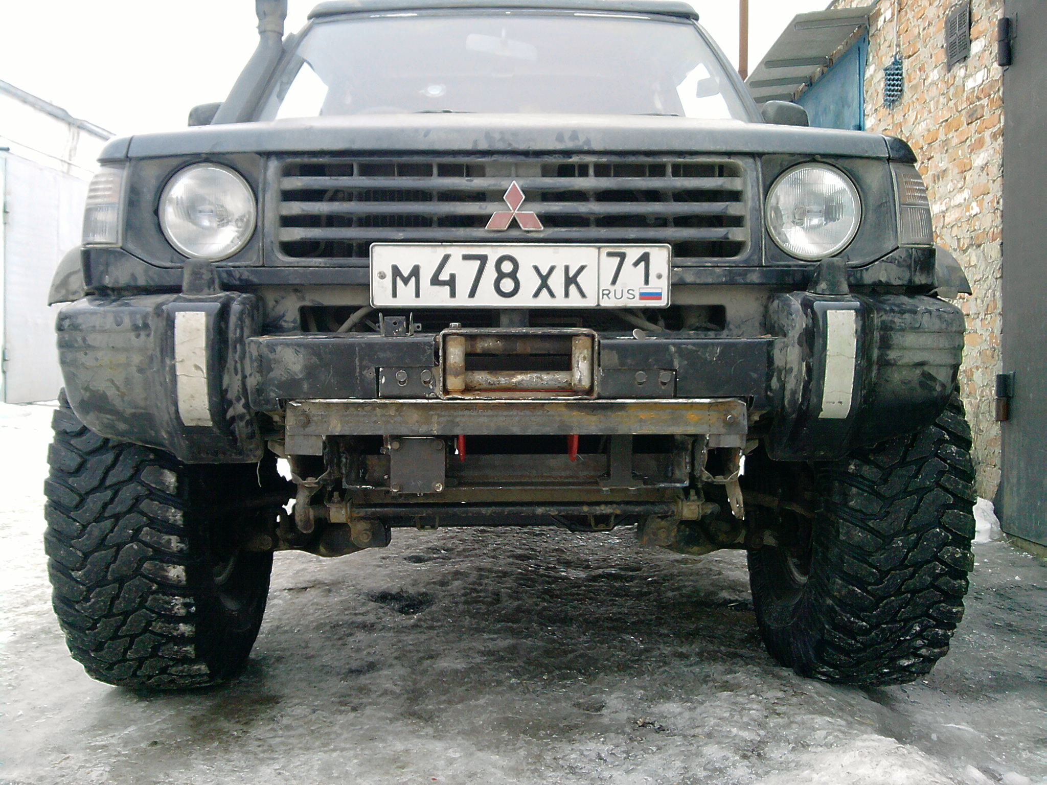

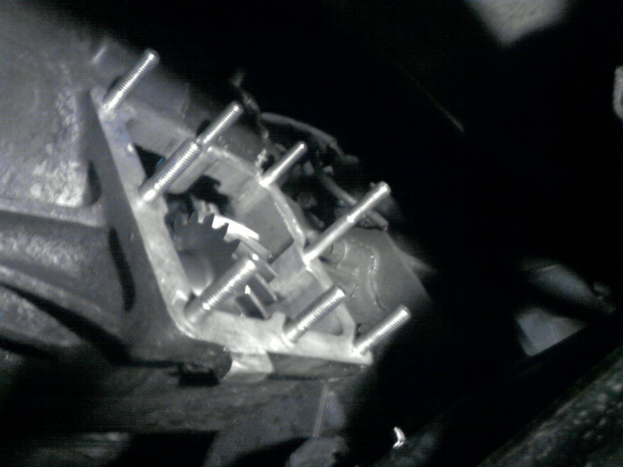

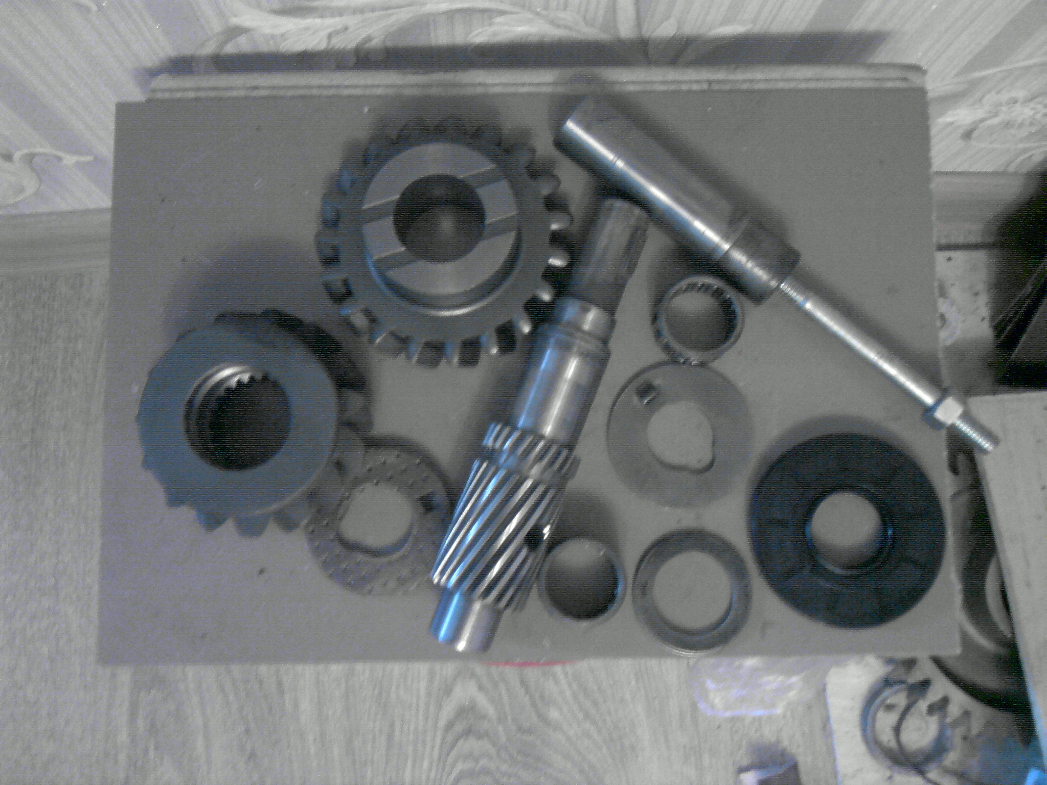

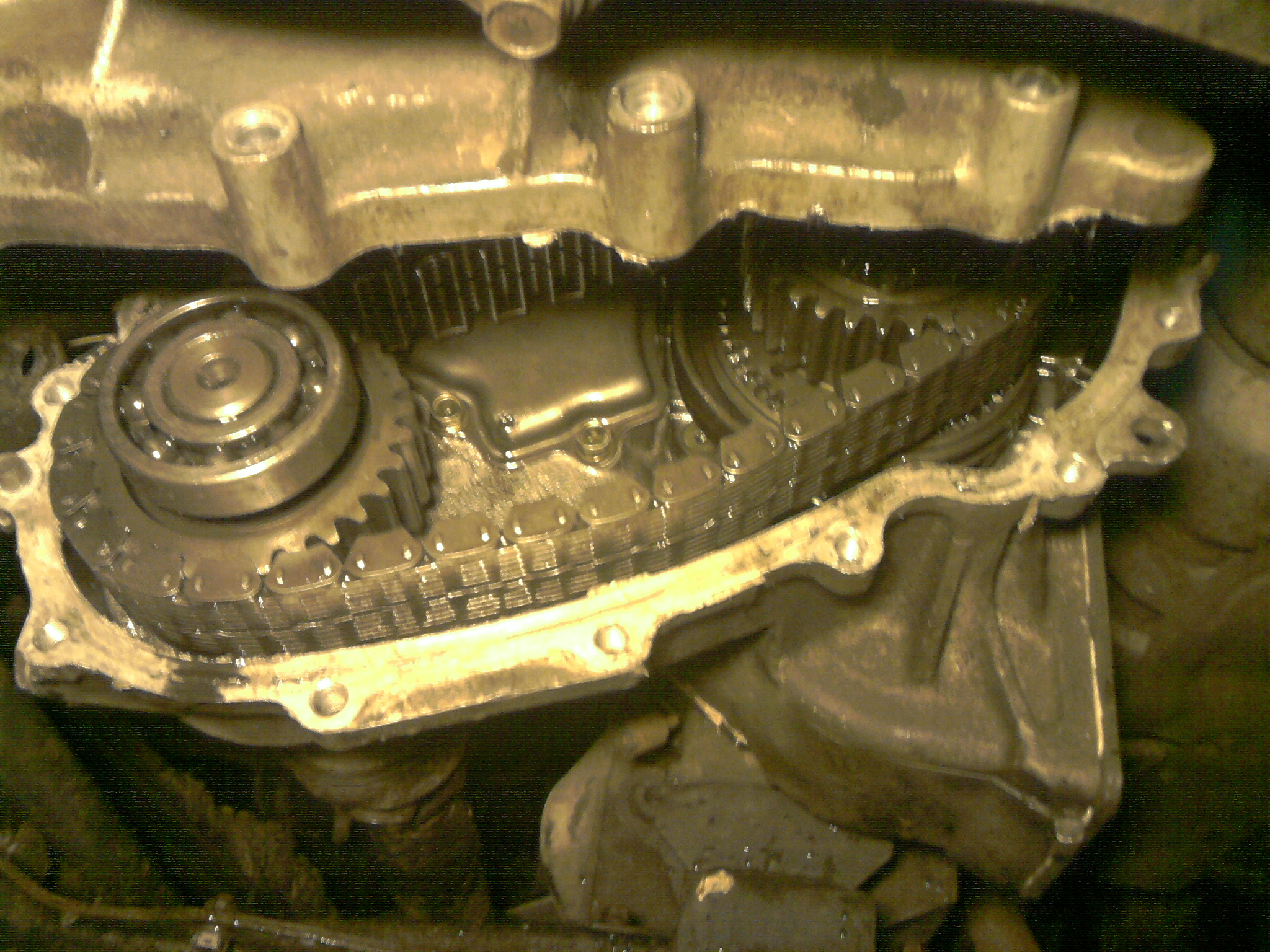

Наконец перекинул цепь с Красного. Она правда тоже не ахти, ставил с б/у раздатки 5 лет назад, хотя на вид не растянулась. Пока походит, а там надо б/у японическую раздатку брать, цепь чего то новую очкую. Процесс решил провести без снятия... Пожалел сто раз, лучше бы снял и спокойно занимался. Разполовинить с бодилифтом проблем не составляет, а вот вытащить ползуны... у них особенность. что сразу 2 не выходят из задней половины, а только один и в определенном положении... ну плюс шарики с датчиков масло сверху ну и т.д.
Внедрил КОМ в раздатку, после трогания чего то дзынькнуло, но вроде все работает и не проскакивает, единственное сорвал пару проводов с датчиков и остался без заднего блока. Ну это уже на красном проходил - выведу на тумблер. В процессе восстановление мехлебедки, скоро буду монтировать

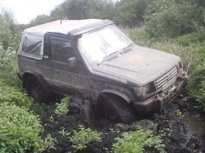

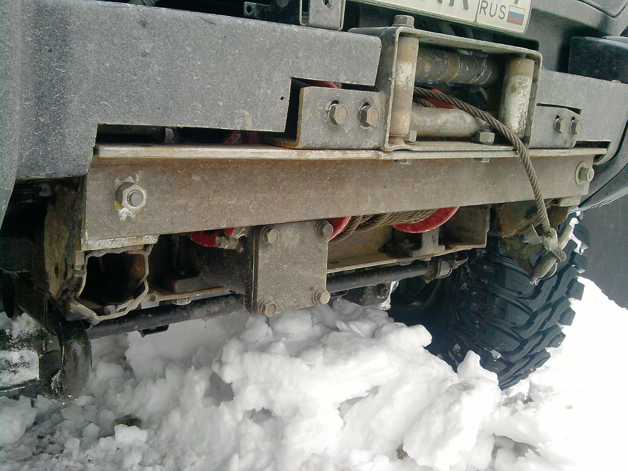

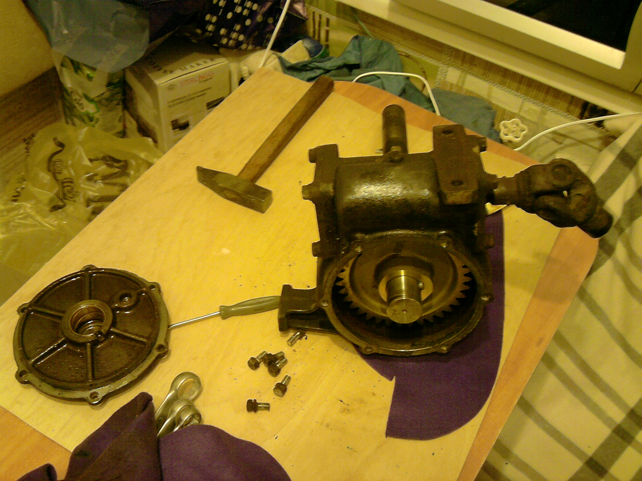

Ну что же, лебедь установлена, испытана, уголок роликов заменен с 5мм (выгнуло) на 8мм. От КОМа выведен рычаг на прямую вместо тросиков. Осталось потестить в более тяжелых условиях и покрасить. Трос только зараза закусывает, вроде плотно намотан виток к витку. Обещали блок подогнать, а то лебедь все таки не расчитана на вытаскивание машины засевшей на 35 колесах
К сожалению цепь переставленная с красного, скорей всего долго не протянет уже намекает (хотя может и не она).
Вопрос к знатокам, просто в воде раньше долго не сидел, это нормально, что сцепление буксует или уже подходит к замене? Просто на суше такой проблемы нет.

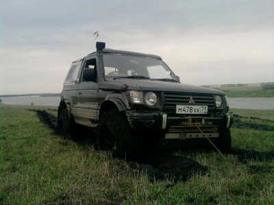

Испытание лебедки продолжаются, все вроде работает

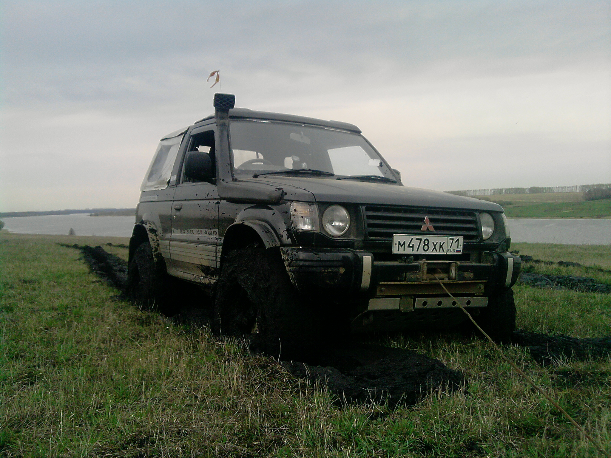

а чего мене-то не позвонил?
Жень,рыбу вообще-то удочками,а не сапогами ловят, обычно!!
неплохо прокатились,молодцы!

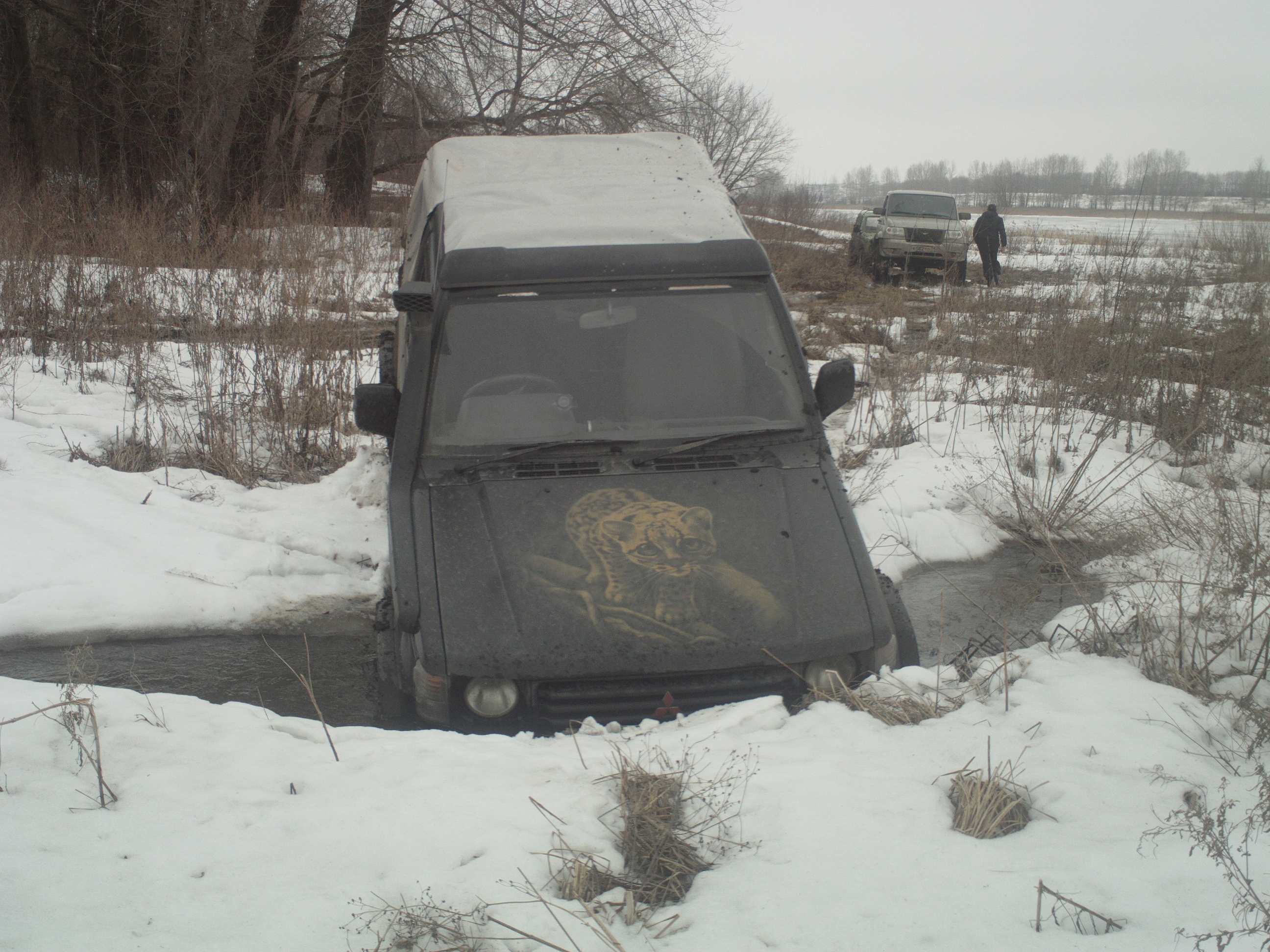

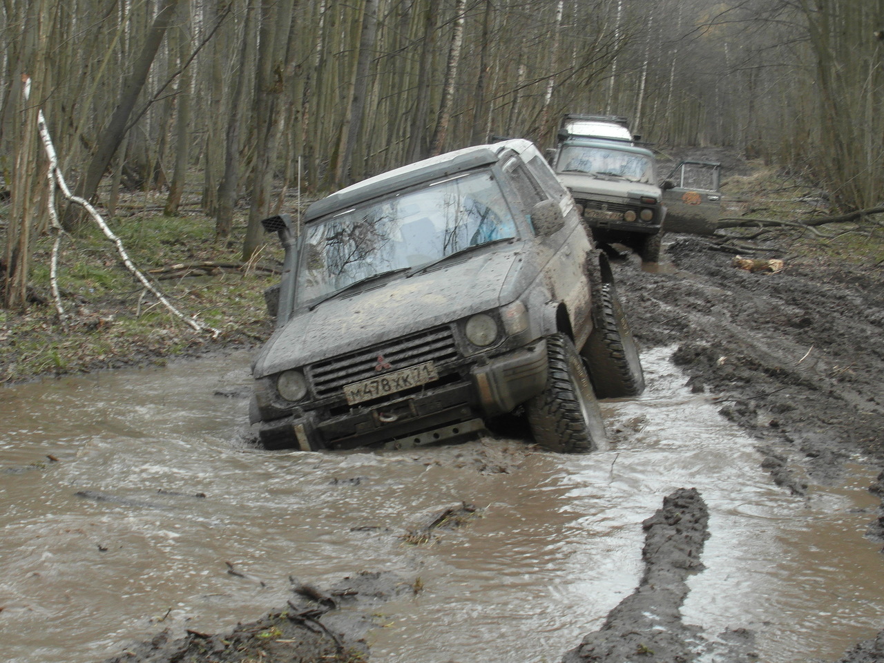

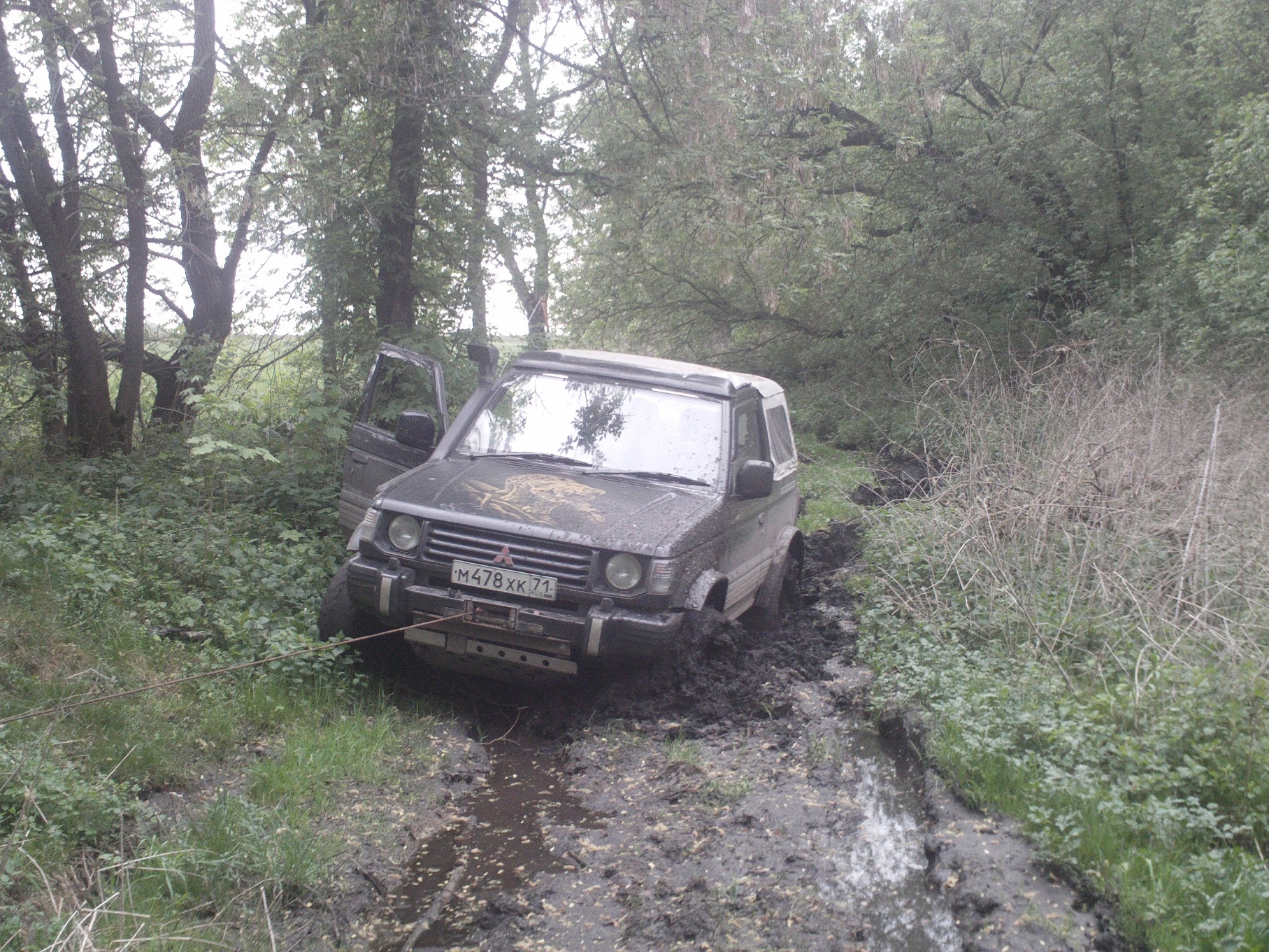

Немного о прошедшем...
Выбраться на долго не получается, а хочется попутешествовать.
Лебедка работает нормально, по крайней мере меня вытаскивает.
После вчерашнего цепь опять напомнила о себе, в общем нужно доделать Красного, продать и купить раздатку.

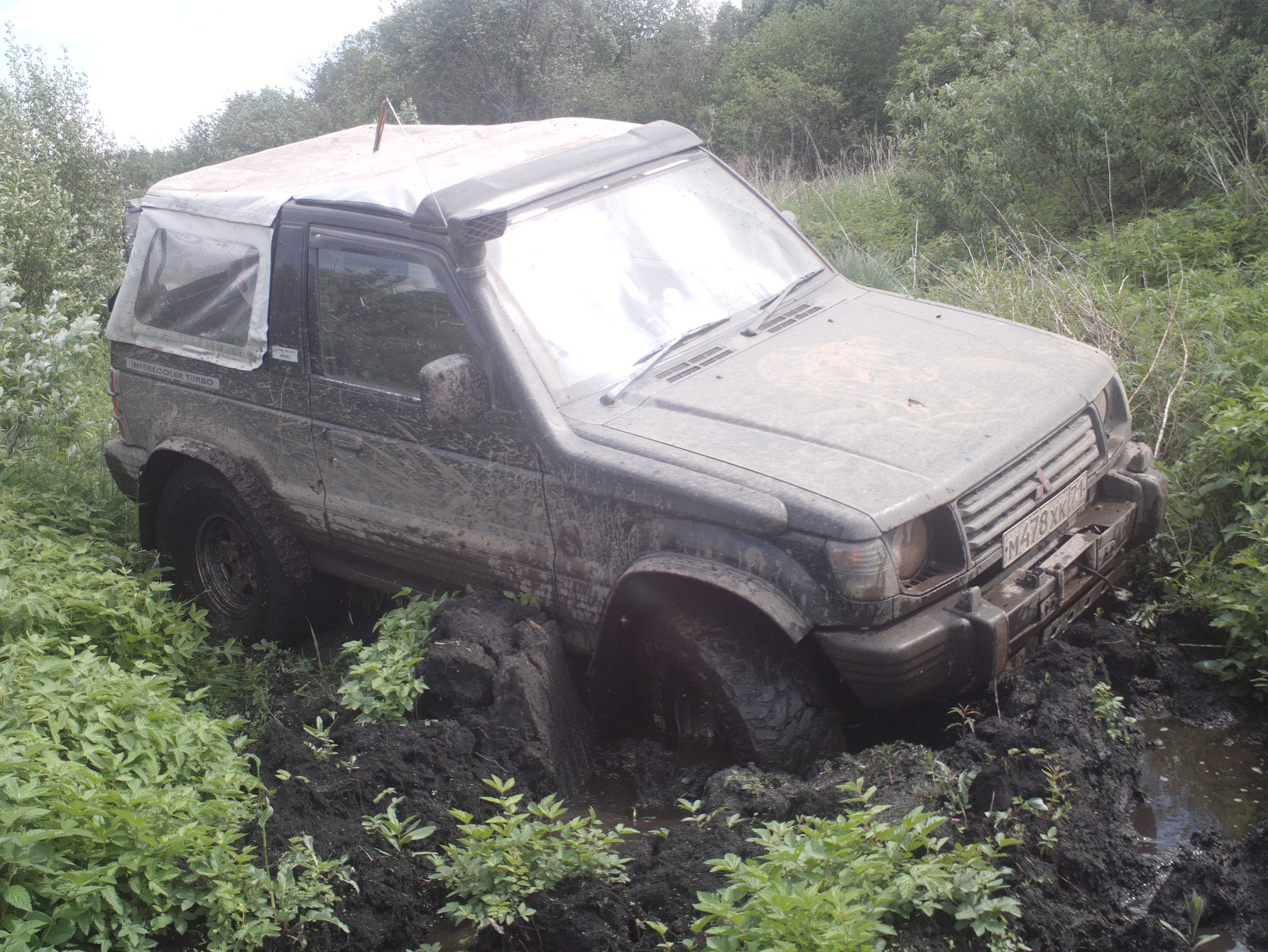

Еще немножко хорошей грязьки и работа лебедки:
П-2 6G72 93г ушел на запчасти
На Драйве
На Драйве
- ZENYA TVER
- Сообщения: 1645
- Зарегистрирован: 31 окт 2010, 18:38
- Двигатель:: 6G72 12к
- Мой автомобиль(и):: Pajero 2 3 door
- Откуда: Тверь
- Благодарил (а): 4 раза
- Поблагодарили: 6 раз
Re: Черный кабрик
прикольное видео особенно последнии минутки)))) прям думал наедешь на камеру али нет)))

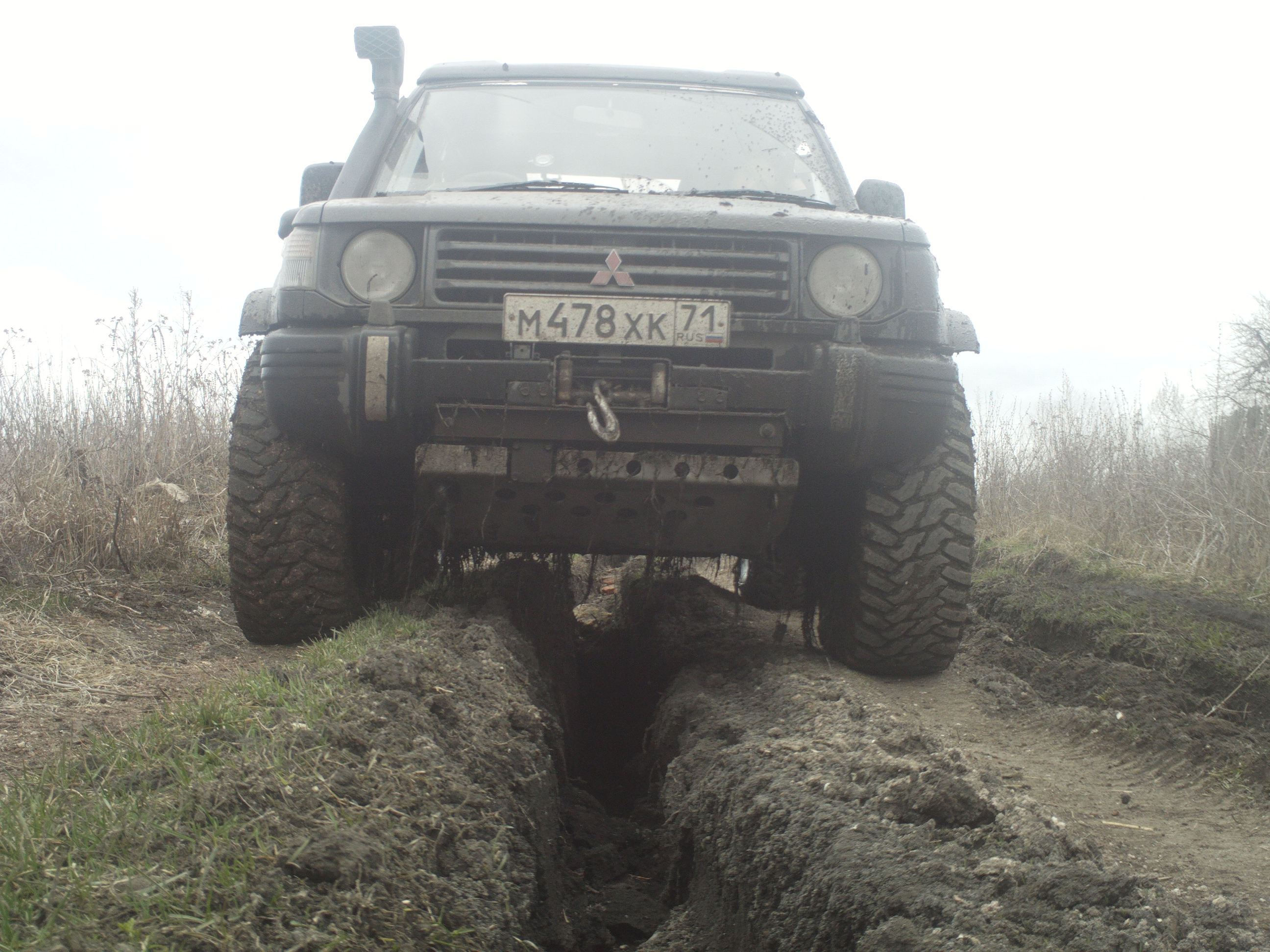

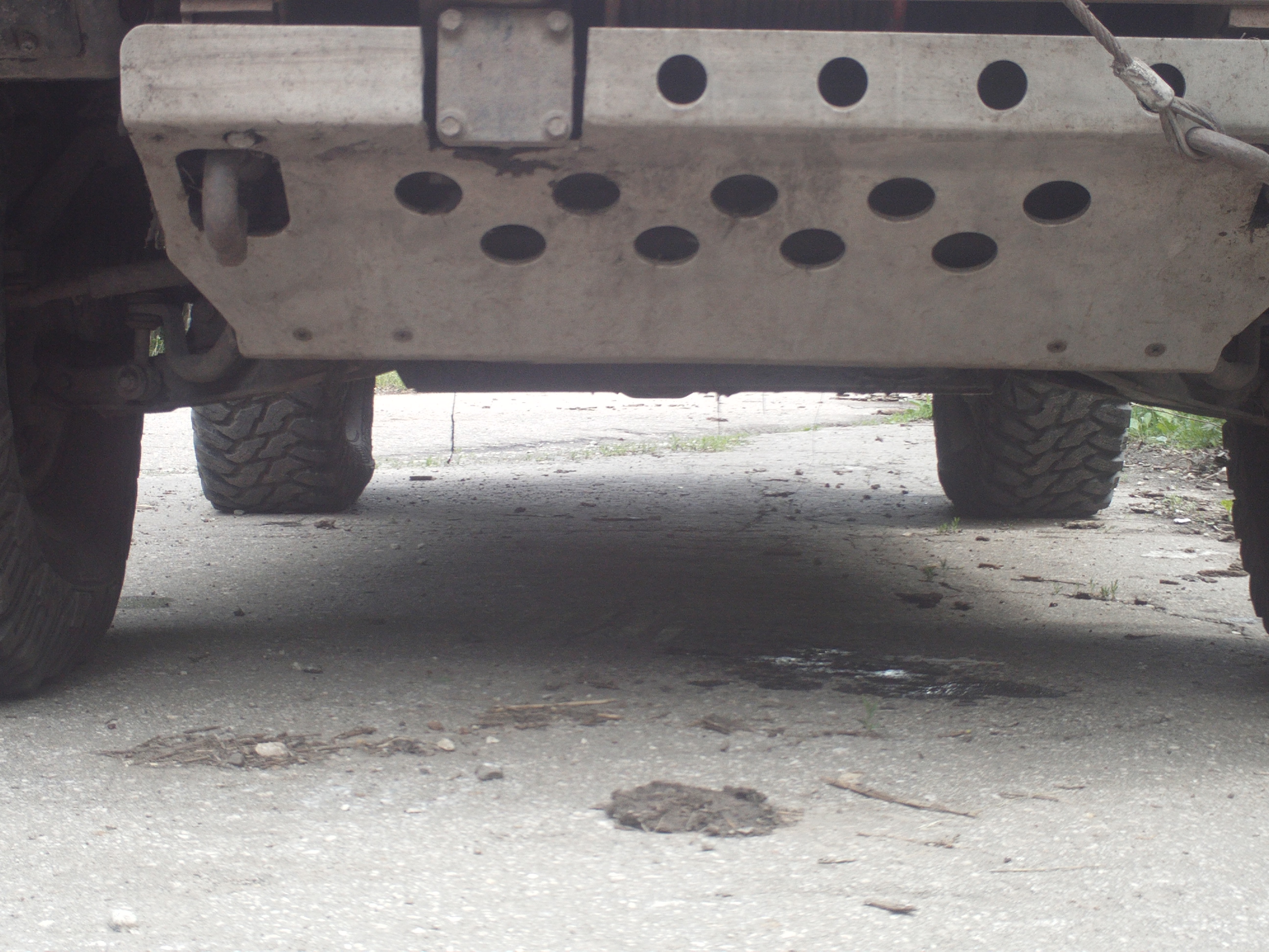

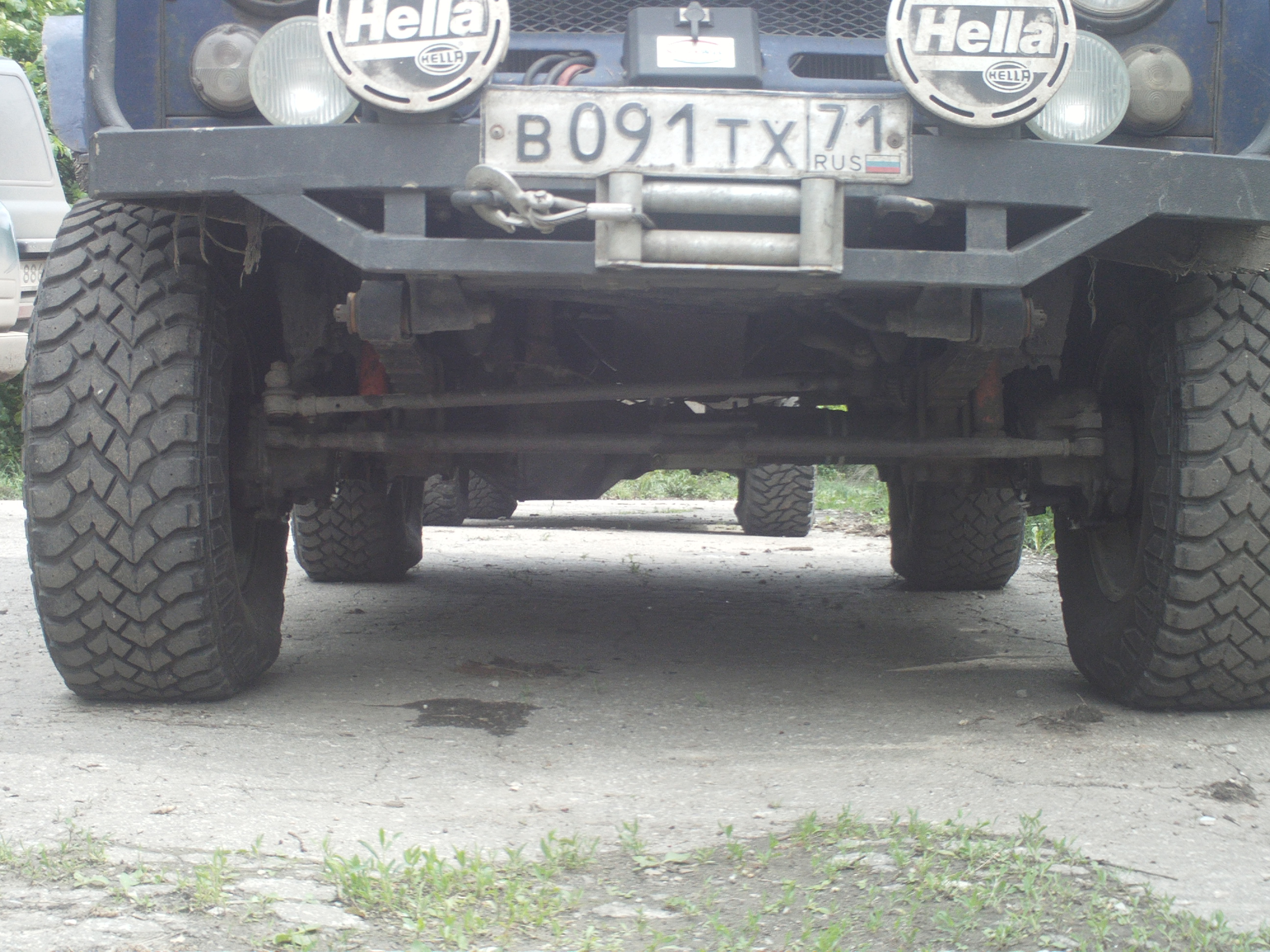

Колеса стравлены сначало до 0.3, потом накачены, как ни странно практически без разницы.
Вот еще прокатились вчера в д.Романово
Померил просвет под задним редуктором при 0.5 атм - всего 20 см (ну может еще +1 см из-за асфальта)
