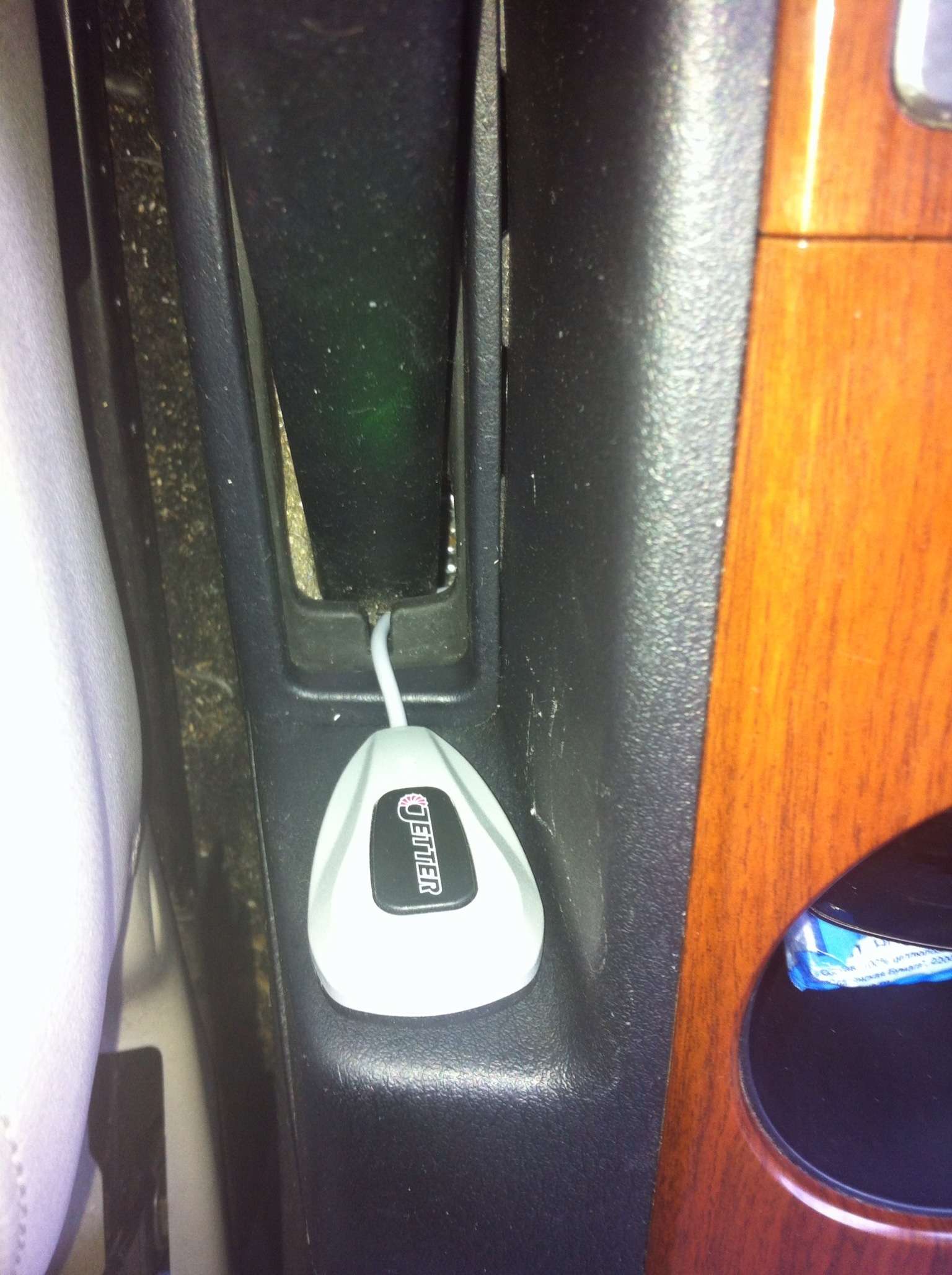

Я не Андрей но отвечу. Свой пульт расположил на передней панеле под ручником. И не мешает ночью и переключать удобно. Поначалу прикрепил на рулевую колонку сверху, но в первую же поездку в вечернее время понял какую глупость совершил. Удачи.

Спасибо за ответ!
Можно чуть подробнее?
Кабель проложили под обшивкой? Чтобы проложить, что надо снимать-ставить?
Если пульт под ручником - кнопки смотрят вверх? А как к ним доступ - удобен, ручник не мешает? Интересует возможность "тыкать" в кнопки не глядя, на ходу.
Собираюсь ехать ставить, хочу сразу сделать "по уму", чтобы потом не переделывать

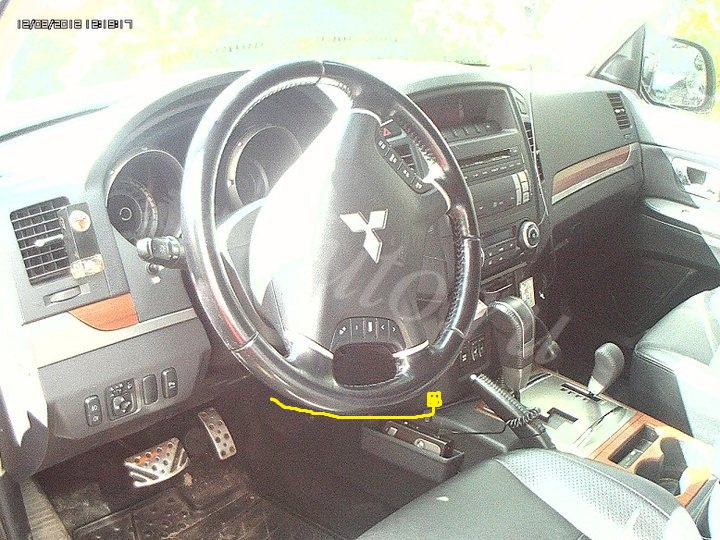

Постоянное место для джеттера пока не определил, т.к. перекидываю его периодически с одного а/м на другой. Кнопка управления режимами одна, её месторасположение и укладку кабеля указал на фото.

Александр, здравствуй!
Цена зависит от дилера. Около 5000 рублей. Установка элементарна- отсоединил разъём с педали газа, открутил педаль, чуток маешься по состыковке "папы" педали и "мамы" джеттера, потом педаль с присоединённым джеттером прикручиваем и штатный разъём на джеттер.
Всё, финиш. Все работы при выкл-ом двигателе. Обучение и проверка пару минут и погнали как ракета.)))

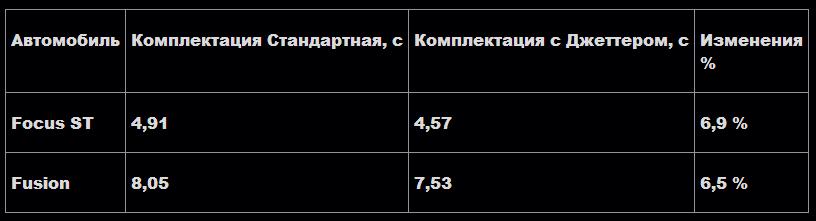

Результаты тестирования JETTER
Испытания джеттеров на автомобилях FORD.
Испытания проводились 23 ноября на 2- х автомобилях FORD:
Focus ST с двигателем 2,5 литра ТУРБО 226 л.с, КПП механическая 6-ст., покрышки летние "Continental"
Fusion с двигателем 1,6 литра 100 л.с, КПП механическая 5-ст., покрышки зимние "Nokia"
Условия испытаний: дорожное покрытие сухое, температура воздуха 5 ' С, ветер 3-4 м/с.
Измерительное оборудование: бесконтактный оптический измеритель "CORREVIT" фирмы "DATRON". Диапазон измерения скорости 0 - 400 км/ час. Точность измерения 0,2 %.
Методика испытания: Для исключения влияния переключения передач и получения более стабильных результатов разгоны выполнялись на II- й передаче с 20- ти до 80- ти км/час. Скорость автомобиля стабилизировалась на 19,4-19,7 км/час, затем педаль газа нажималась полностью («в пол») и выполнялся разгон. Заезды на автомобилях выполнялись в 2 стороны по 3 раза в каждой комплектации.
Усредненные результаты заездов приведены в таблице.
Для обоих автомобилей в комплектации с джеттером основное улучшение динамики происходит в первой половине названного разгона.

Так, Николай, если считать улучшение динамики на 6% с лишним, так это получается почти 10 лошадей на плюс. По сути без "ковыряния" в мозгах а/м. Или вида "ковыряния".
В любом случае, откат на стоковое состояние не составляет никого труда.
