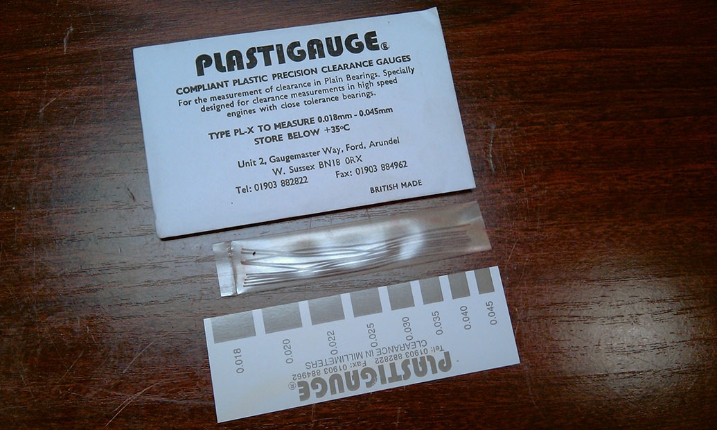

НДА писал(а):Трёхсотый, напиши марку или сфотай коробочку, в которой пластиковая полоска лежала для промера зазоров вкладышей.
Montero Sport, 2002, 3.5л + ГБО, СБ, 33". Илья

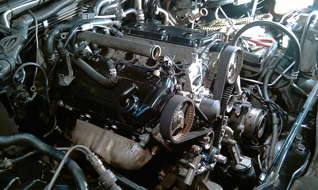

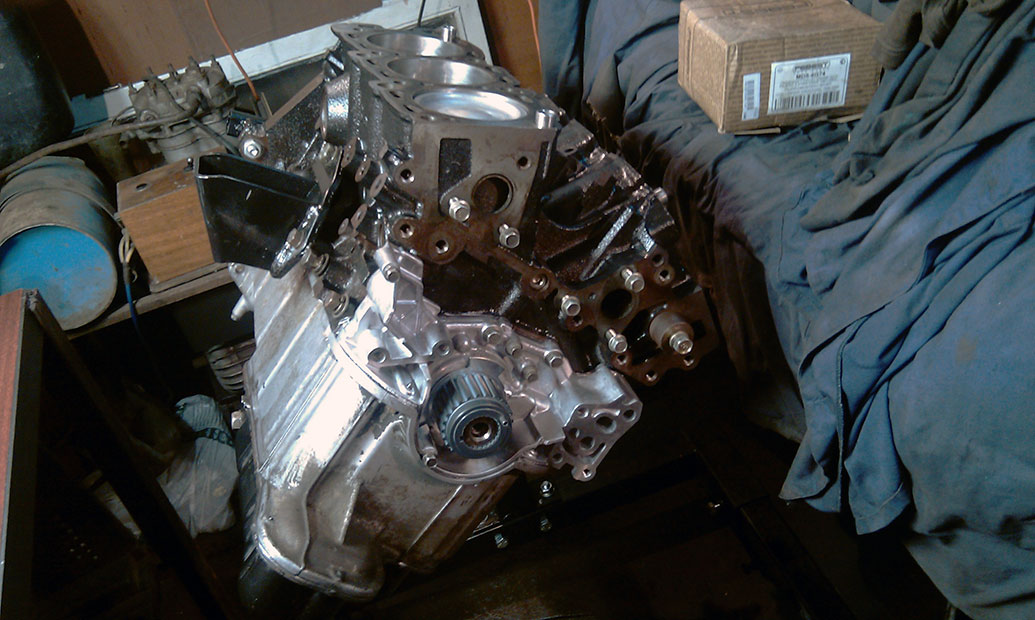

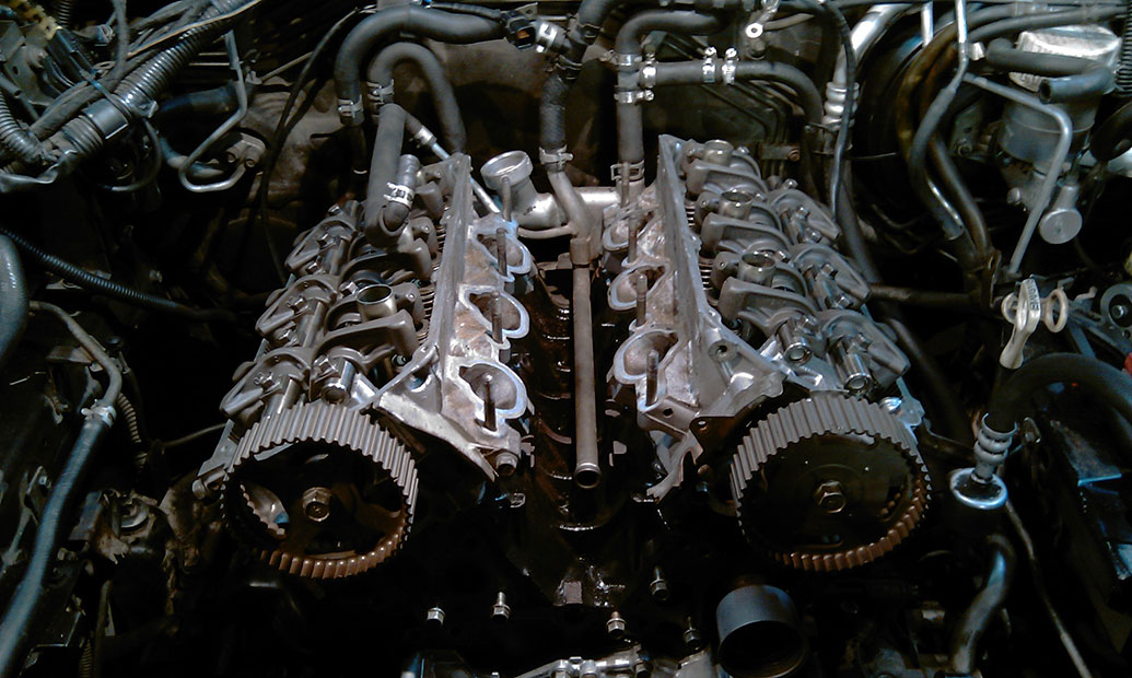

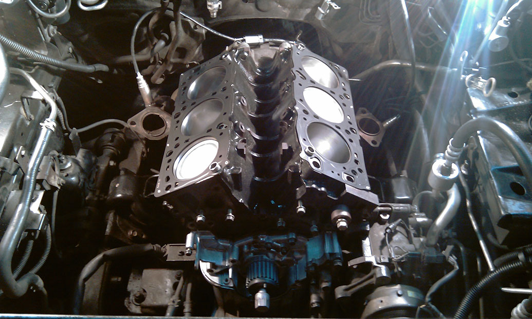

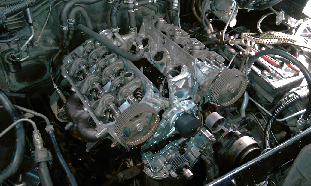

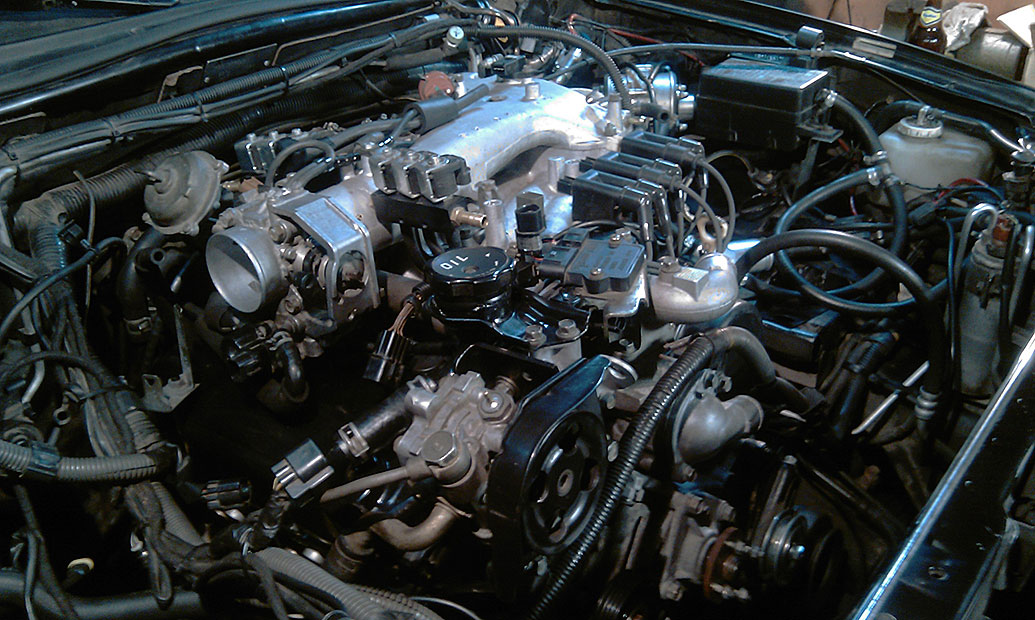

Ну что ж, по случаю, что фотик под рукой и мне не терпится им воспользоваться, продолжу свой "бложек".
Собрал поддоны, прилепил маслак. Будем засовывать на место...
Усадили блок в моторный отсек, прикрутил ГТ, купол, стартёр, кондей, кд...
Ну и далее, по списку: гловы, патрубки...
Кстати, вопрос. Надел новую шестерню ГРМ на коленвал - она, оказывается, взад-вперёд двигается очень свободно, так и должно быть? Старую стаскивал с вала зубилом с горелкой, т.к. внутри был какой-то герметик, сидела на мертво, поэтому как оно "нормально" должно быть не знаю - может так-же герметиком пульнуть внутрь?

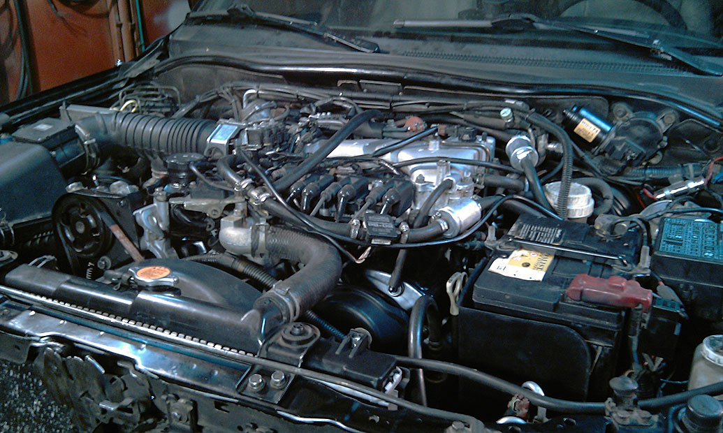

Собрал. Завёл.
Работает ровно, и тихо. Первую минуту тарахтел, но успокоился, и сейчас урррчит :) Ролики навесного, после мойки, конечно портят картину своим шимпением; позже заменю, как придут. Как и ожидалось, стартёру труднее раскручивать двиг, заметно: если раньше был бодрый такой, сейчас уже не так весело крутит, думаю аккум помощнее поможет.
На данный момент могу констатировать, что, звук, ставший причиной этой темы, - ушёл. Конечно, всё покажет ближайшее время: тут оно гораздо важнее факта запуска двигателя. Буду осторожно прикатывать, не давая откровенных нагрузок. Будем следить...
