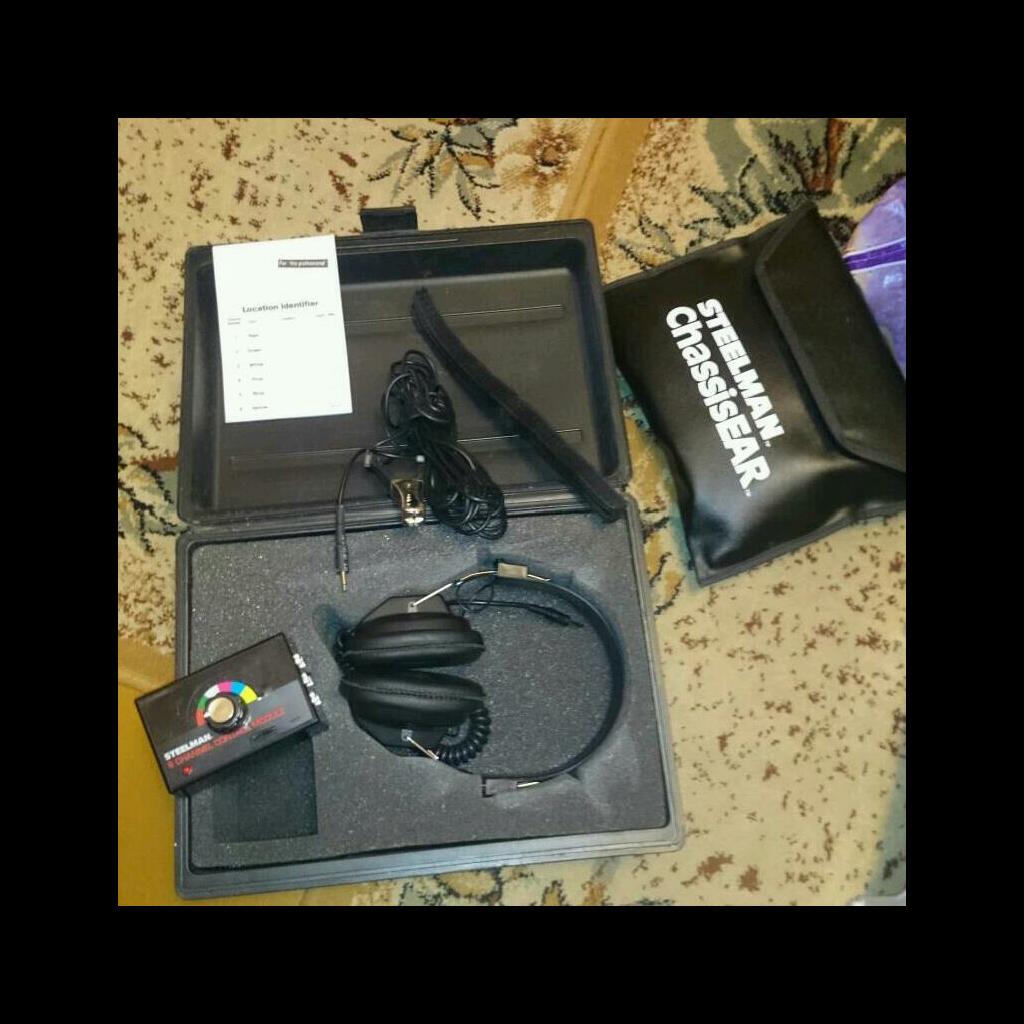

Воо тут без меня уже понаписали))) как там с микрофонами дела?

пока никак. тока доехали до моего почтового отделения. сегодня пойду забирать.

датчики от Снупера попробую начать уже сегодня пробовать. днем никак не получается, на работе завал...

- SNOOPER
- Сообщения: 57504
- Мой автомобиль(и):: NewMPS
- Откуда: 78
- Откуда: Spb
- Благодарил (а): 1024 раза
- Поблагодарили: 4805 раз
Re: П3 гул - резина? Редуктор? Кардан?
Надеюсь разобрался?
На бумажке пишешь какой цвет где стоит. Проехал, послушал. И отмечаешь, да нет.
Если АКПП (блокировка) то подскажу как проверить, но нужен будет комп который читает АКПП

Ну, в общем, первый эксперимент проведен. Правда, в-попыхах и на скорую руку, т.к. попал в гараж только к вечеру.
Датчиков присобачил тока 5, один проимелся в коробке и я его долго искал, а когда нашел, гнусно выругался, т.к. под машину спускаться уже было обломно...
Итак:
1. КРАСНЫЙ. одел на "кирпич" заднего дифференциала ближе к его болтам крепления
2. ЗЕЛЕНЫЙ. задний поперечный рычаг, ближе к кулаку
3. БЕЛЫЙ. ---найден позже, не ставился---
4. МАЛИНОВЫЙ. на подвес глушителя, около самого глушака
5. СИНИЙ. хвост раздатки
6. ЖЕЛТЫЙ. прямо на кронштейн подножки, около траверсы акпп (типа слушать сам кузов, где гул чувствует нога)
Прокатился с гулом, отписываю по номерам кто как себя проявил:
1. оо! это вообще самый шумный датчик. он ревет при нагрузке на диф так, что даже на минимальной громкости уши вянут. наверное так и должно быть. однако при появлении гула на нем реакции вообще никакой.
все шумы ослабевают, когда отпускаешь газ, но на гул "ноль" эмоций. не меняется вообще ничего.
2. бумкает в такт пробега колеса по неровностям. на гул совершенно пофиг. и никаких шумов от других датчиков не слышно, видимо хорошо изолируется сайлентблоками.
3. --- см.выше ---
4. этот гудит в меру как давишь газ. на гул в общем-то ему пофиг, ничего резко не изменяется, хотя в момент появления гула, начинает прослушиваться чем-то похожая на него гармоника. очень отдаленно прослушивается, но есть!
думаю, это все же связано с визической связью глушака и АКПП (кронштейн около стыка с двиглом)
5. этот вообще жужжит сам по себе, не обращая внимания на соседей. на своей волне
на гул ему совершенно флегматично, как ни странно
но что интересно, в момент рещвого нажатия или отпускания газа стышится отчетливый "чпок". видимо выбираются какие-то люфты в раздатке )))
Итак:
3. --- см.выше ---
6. вот тут облом.
даже не знаю, Саш, может датчик неисправен... но на нем постоянно был равномерный тихий шум, совсем не похожий ни на какие звуки машины. тихое шипение и все.
вроде обращался с ним нежно, ничего оторвать или переломить не мог. завтра внимательно его осмотрю
причем же самый полезный датчик был, который просто обязан был загудеть, т.к. находился именно под левой ногой!
Вообще датчики держутся прищепками очень хорошо.
Страховал уже по принципу форсмажоров.

Можно все записать в принципе, но извращенным способом...
Я для пробы всунул выход прибора в AUX магнитолы. При хорошей громкости в принципе слышно все то же самое 1-в-1, что и в наушниках (+ разумеется шумы в салоне и что с улицы долетает).
То есть можно писать происходящее на телефон, камеру или еще куда.

продолжу передвигать датчики вперед, по выхлопу и заодно присобачу куда-то прямо на акпп в районе стыка с мотором.
также посажу пару штук где-то на кузов в районе траверсы акпп

с утра пересадил датчики в район акпп и стыка с двиглом.
пишу с телефона, так что подробности чуть позже, но суть в том, что пока все тихо!
гул есть, а на датчиках тишь да гладь... ппц.
попытался видео записать. выложу.
и да, Саш, датчик тот исправен! просто он реально ничено не показывает. тихо на нем! (на кузове).
