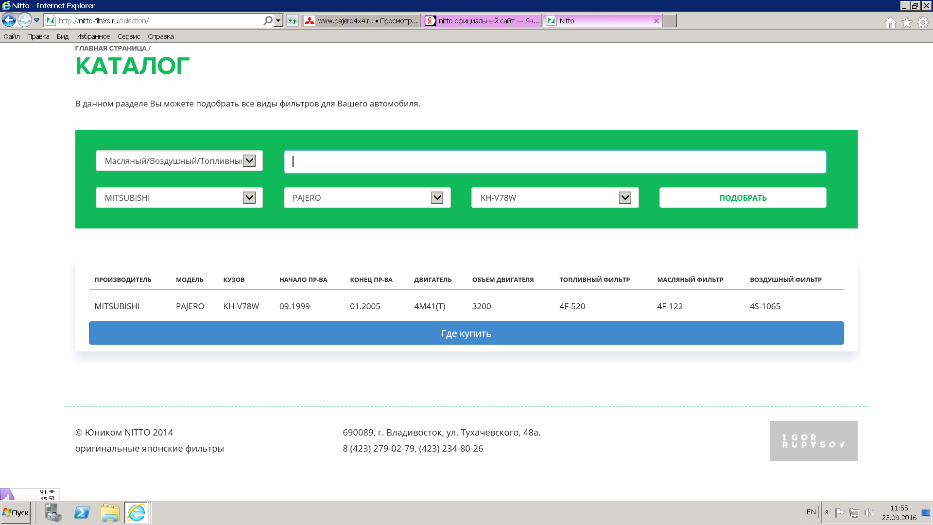

Воуёк, а по NITTO 4F520 что скажете?
Boyёк
Сообщения: 790
Зарегистрирован: 16 сен 2013, 13:31
Мой автомобиль(и):: Mitsubishi Pajero III
Откуда: Новосибирск
Благодарил (а): 19 раз
Поблагодарили: 43 раза
Re: Качество фильтров
Сообщение Boyёк »
winter1971 писал(а):Воуёк, а по NITTO 4F520 что скажете?
в каталоге нитто при подборе для моделей pajero не предлагаются топливные фильтры ни для каких 4М41
(как и дэлфи для 4M41 CR, к сожалению)
winter1971
Сообщения: 2948
Двигатель:: 4M41 дизель
Откуда: ЯНАО
Благодарил (а): 25 раз
Поблагодарили: 98 раз
Сообщение winter1971 »
А это как?
Boyёк
Сообщения: 790
Откуда: Новосибирск
Сообщение Boyёк »
А это как?
тогда, замечательно. (нет только для 4M41 CR)
