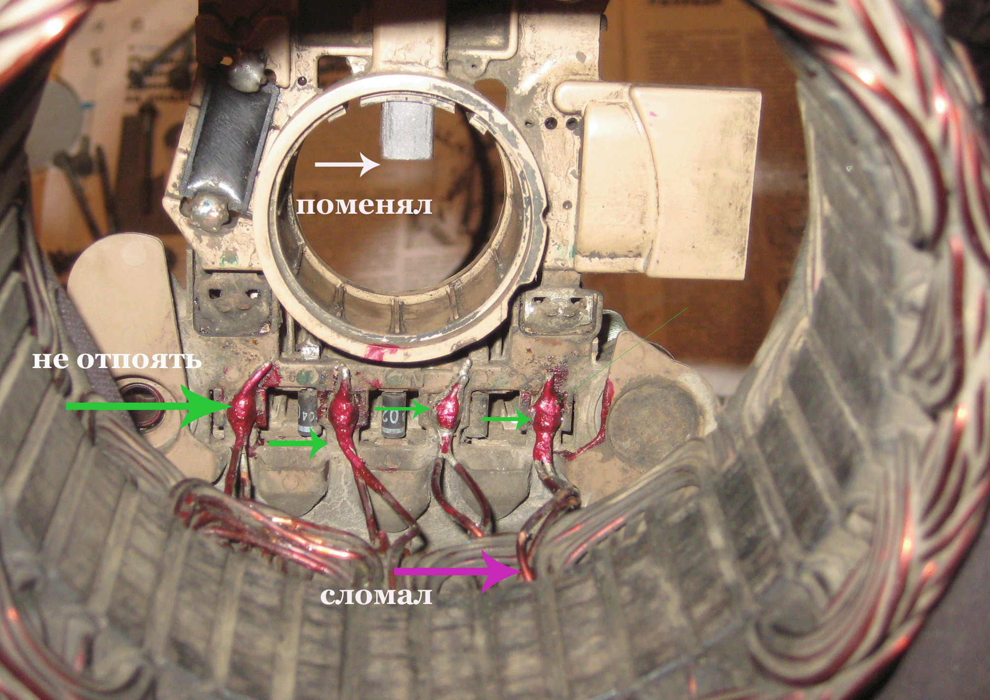

Добрый вечер.
Наконец дочитал тему
в процесе поменял гену купил на разборки за 6 т.
Но захотелось востановить старый разобрал но поторопился и начал снимать не ту сторону гены
с проводками один проводок сломал ,поменял щетки от (ваз 08 )начал собирать.
Внимание вопрос:
1.Не отпоять провода статора купил пояльник на 100 ват
2.Сломал провод статора в не доступном месте
че делать
3.Как проверить генератор снятый с машины.
С уважением.
Внимание вопрос:
С уважением.

Щетки восьмерошные выкинь и иди в магазин за нормальными.
1 все паяется, перепаивал.
2 извратиться но припаять.
3 дрелью (собрав схему зарядки).
А вообще собрав все в пакетик не собирая, повесить на гвоздик, на запчасти.

Спасибо за ответ.
Но держал пояльник пол минуты плосмаса начинала дымится а контактам ходьбы что.
Я уже склоняюсь к томужеА вообще собрав все в пакетик не собирая, повесить на гвоздик, на запчасти.
