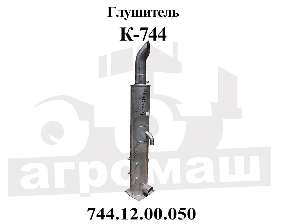

на 100% исключить - это только по тракторному пустить рядом со шнорхелем.
