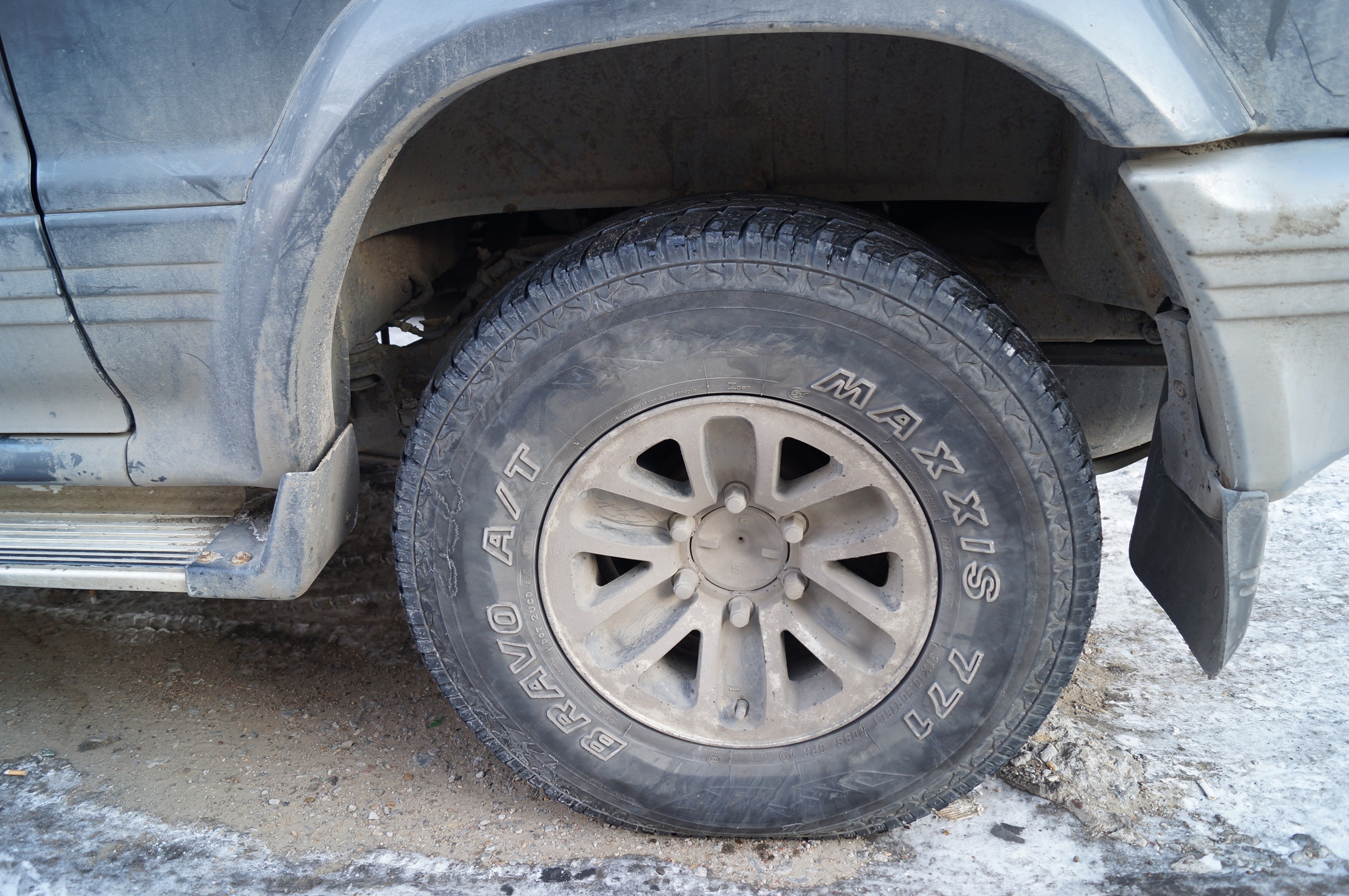

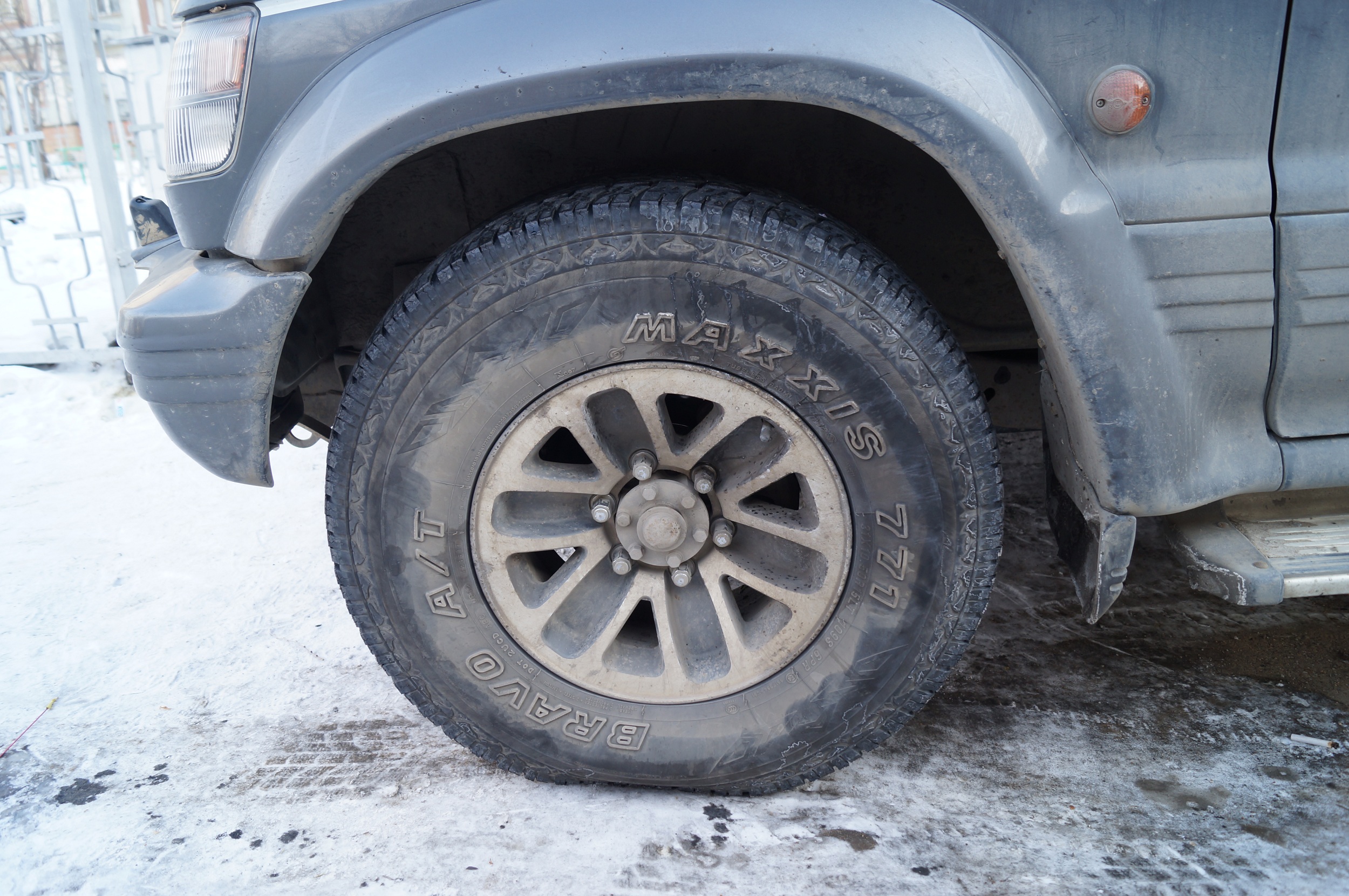

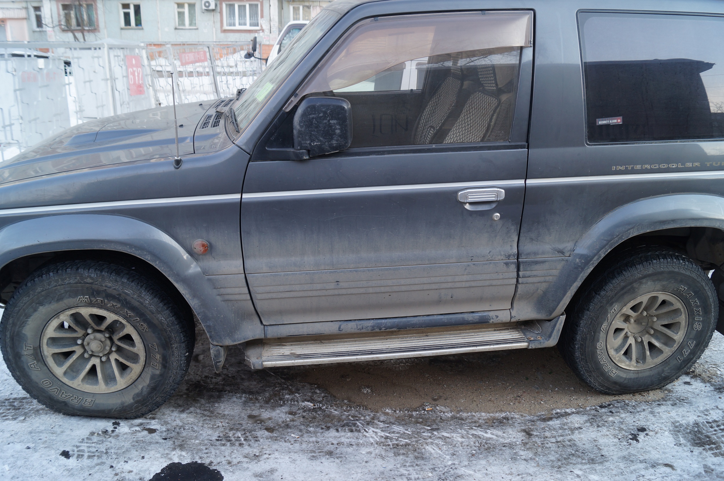

Доброе время суток.
Попросили сюда писать, а то засоряю тему...
Столкнулся с проблемой выбора дисков и резины на летний сезон 2014 года.
Уже катаюсь на стоковых колесиках 31*10.5*R15 Maxxis AT всесезонки как два года.
Хочу прикупить 33*12.5 R15 тапки и диски 15x8 6*139.7 с вылетом ET-19. Сомневаюсь, встанут ли???
P.S. Предложите свои варианты или ткните ссылкой на фото где стоят 33-и в стоковых пажер.
