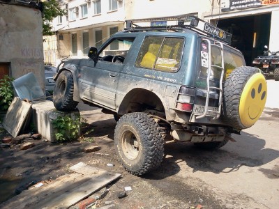

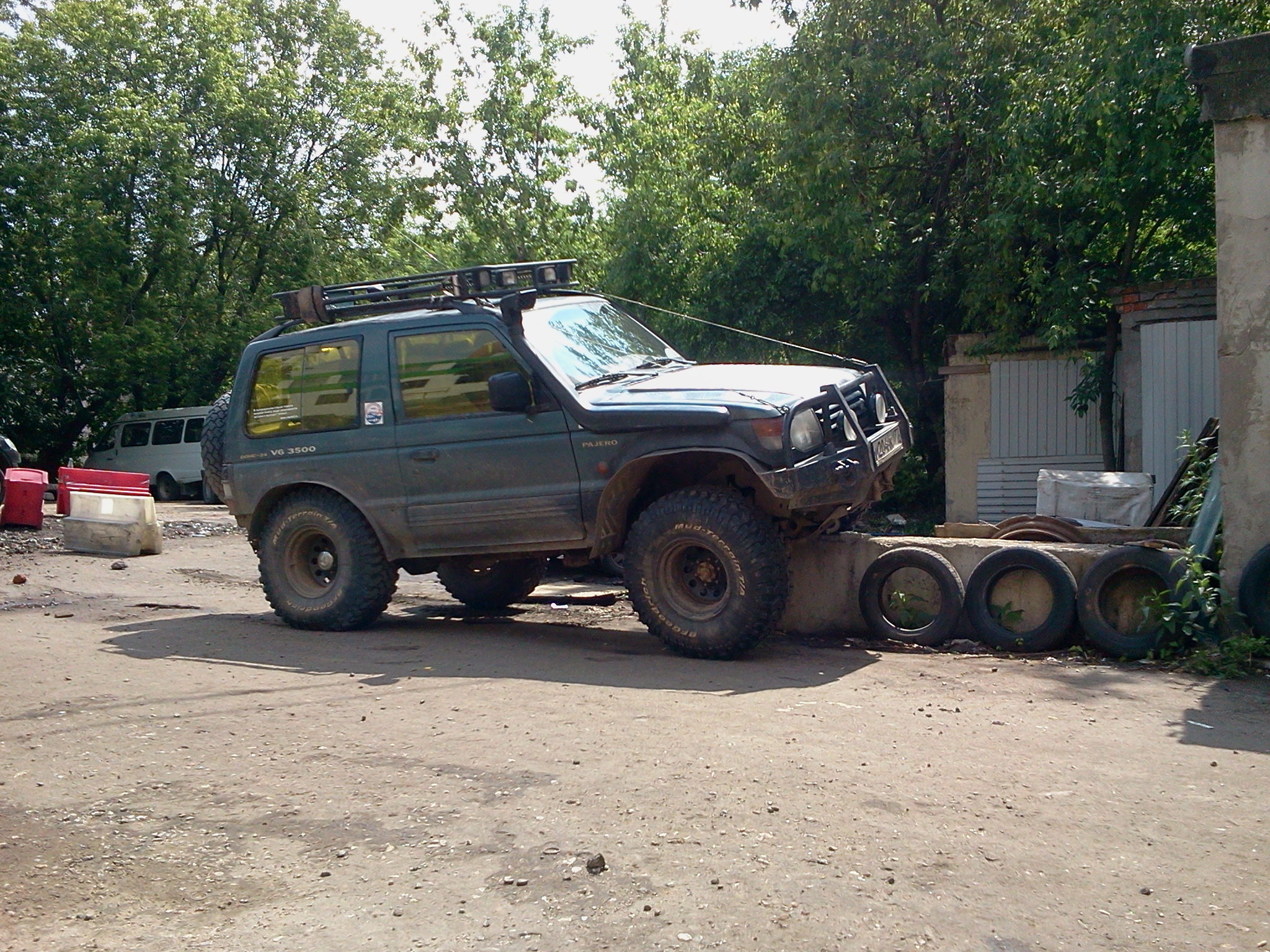

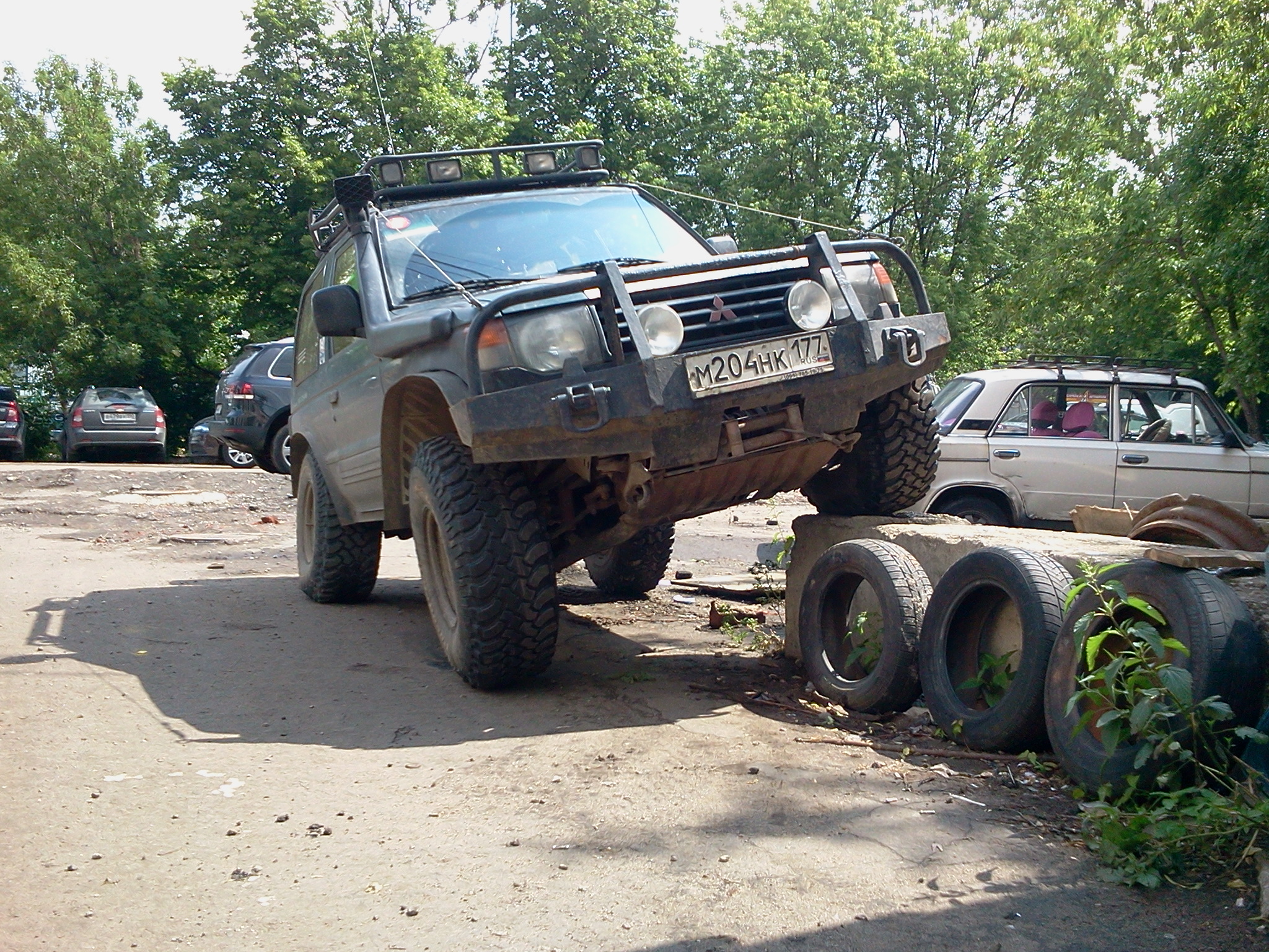

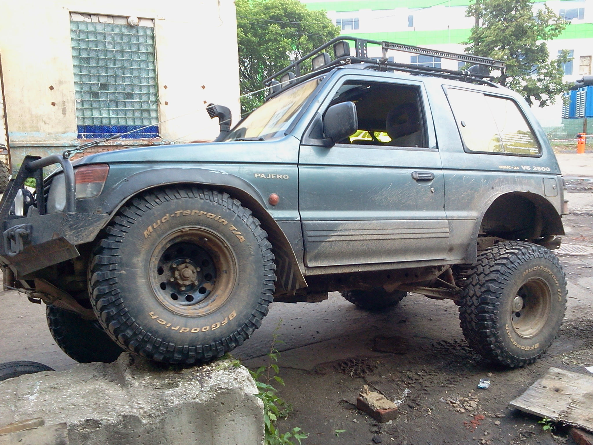

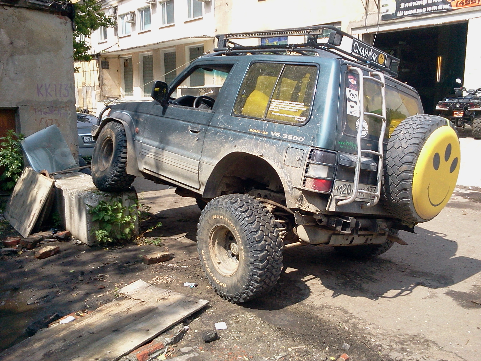

Мост уже на машине - пружины, амортизаторы, рулевые тяги, гидрач от ратруля, панара - всё установлено - остались доводки и потом тесты
на месте ход моста радует и впечатляет - текут слюнки попробовать в говнах
вот шпионские фото
вот шпионские фото
Оффроуд тюнинг никогда не заканчивается ....кончаются только деньги

Ни разу не впечатляетVitalii Stan писал(а): на месте ход моста радует и впечатляет - текут слюнки попробовать в говнах

Не знаю - может у тебя прыжик особенный но у меня если стоковую подвеску так разжать то привода быстро кряк делают. Я потому-то и мост вкорячиваю а то полуоси расходниками стали после закручивания торсионов, обрезания отбойников и переноса шаровых. Может ход не впечатляет в сравнении с котлетой но в сравнении с разжатой пыжёвской надёжность на порядок выше будет, даже при одинаковом ходе вниз-вверх. Я уж не говорю если блок ставить то насколько надёжнее будет ниссановский мост по сравнению с пыжёвской подвеской. А при надёжном блоке метровые ходы моста кабы не актуальны (ИМХО).
Я не претендую на открытие Америки - просто мне эта тема во многом помогла когда с мастером обмозговывали затею. Вот решил выложить что у нас в результате получается.
Насчёт гидрача - я лично этим не занимаюсь - я как бы финансист и владелец авто - ну и идеи мои - реализация механиков. Поэтому я раз в неделю в гараже появляюсь. Как буду обязательно подробнее сфоткаю и выложу. Постараюсь фотоаппарат не забыть - а то телефоном фотки не кошерные получаются

Ну не знаю какие у тебя привода стоят, у меня передняя подвеска полный СТОК, ТОРСИОНЫ выставлены по МАНУАЛУ, а не накручены, отбойники все на месте, единственное НО нет стабилизаторов ни перед ни зад. Задняя подвеска целиком патрулячии пружины и прадо аммы. Блок в передке злая штука, не нужная в моём регионе точно, это только для триала.Vitalii Stan писал(а):Не знаю - может у тебя прыжик особенный но у меня если стоковую подвеску так разжать то привода быстро кряк делают. Я потому-то и мост вкорячиваю а то полуоси расходниками стали после закручивания торсионов, обрезания отбойников и переноса шаровых. Может ход не впечатляет в сравнении с котлетой но в сравнении с разжатой пыжёвской надёжность на порядок выше будет, даже при одинаковом ходе вниз-вверх. Я уж не говорю если блок ставить то насколько надёжнее будет ниссановский мост по сравнению с пыжёвской подвеской. А при надёжном блоке метровые ходы моста кабы не актуальны (ИМХО).

Vitalii Stan: не заморачивайся:) По хорошему,твою подвеску можно вывесить на вильном погрузчеке или рампе....а не децильными гидро домкратами( по секрету: даже 1.50 м хай лифт не даст полной картины)
