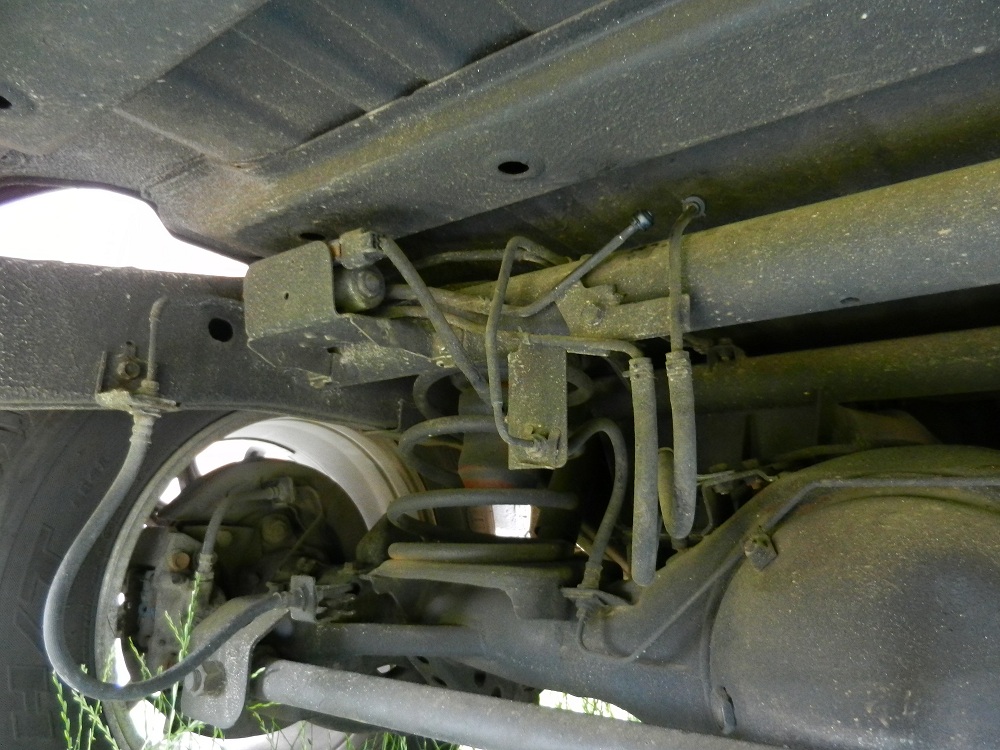

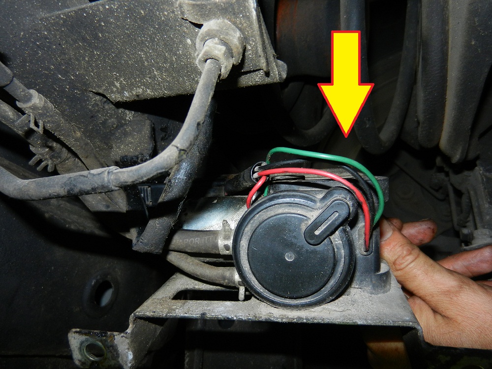

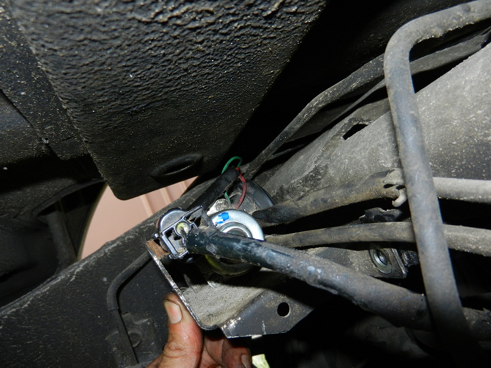

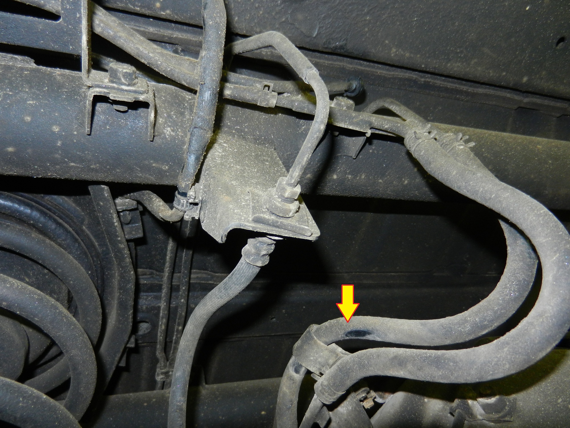

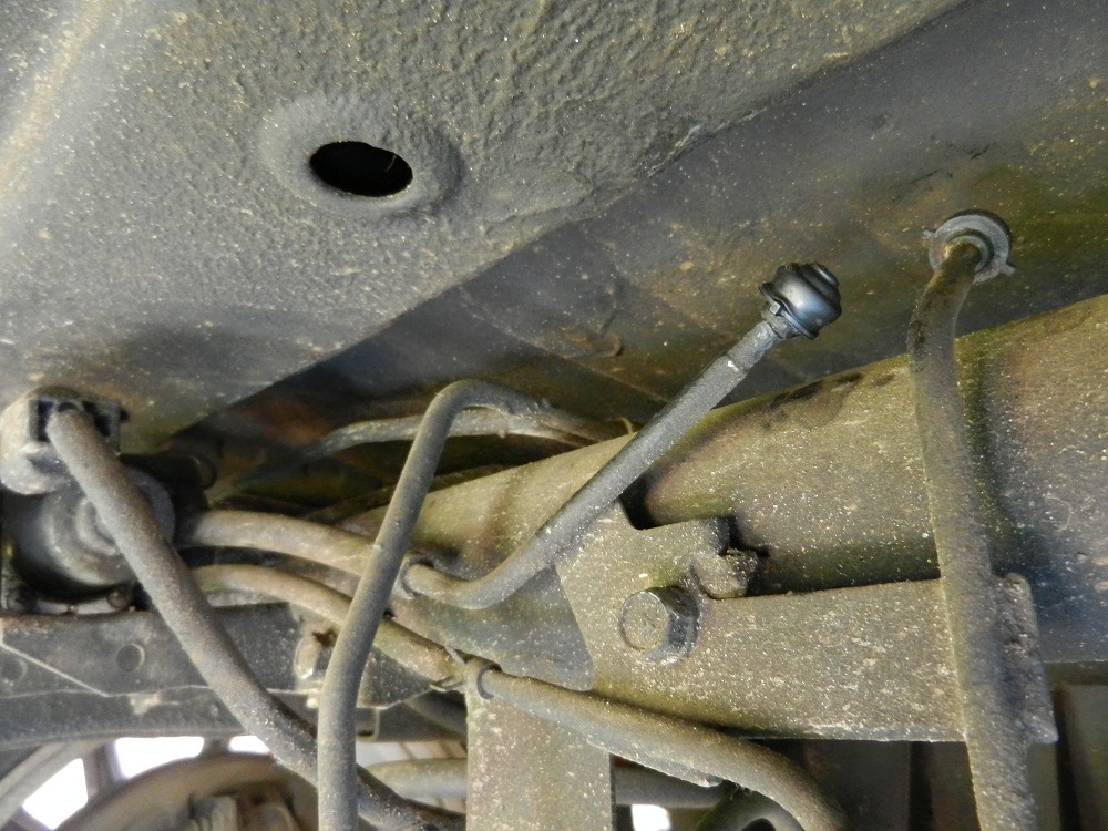

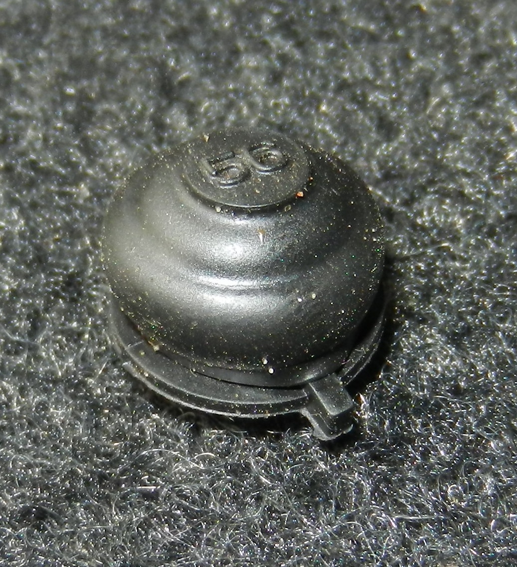

Мои 5 копеек наглядности в дело очистки, продувки и предотвращения потертостей.
Общий вид расположения компрессора включения блокировки и трубок
Штатное расположение трубок на автомобиле 2012 года

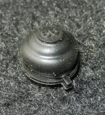

Резиновые защитные колпачки требующие очистки
Компрессор включения блокировки заднего моста

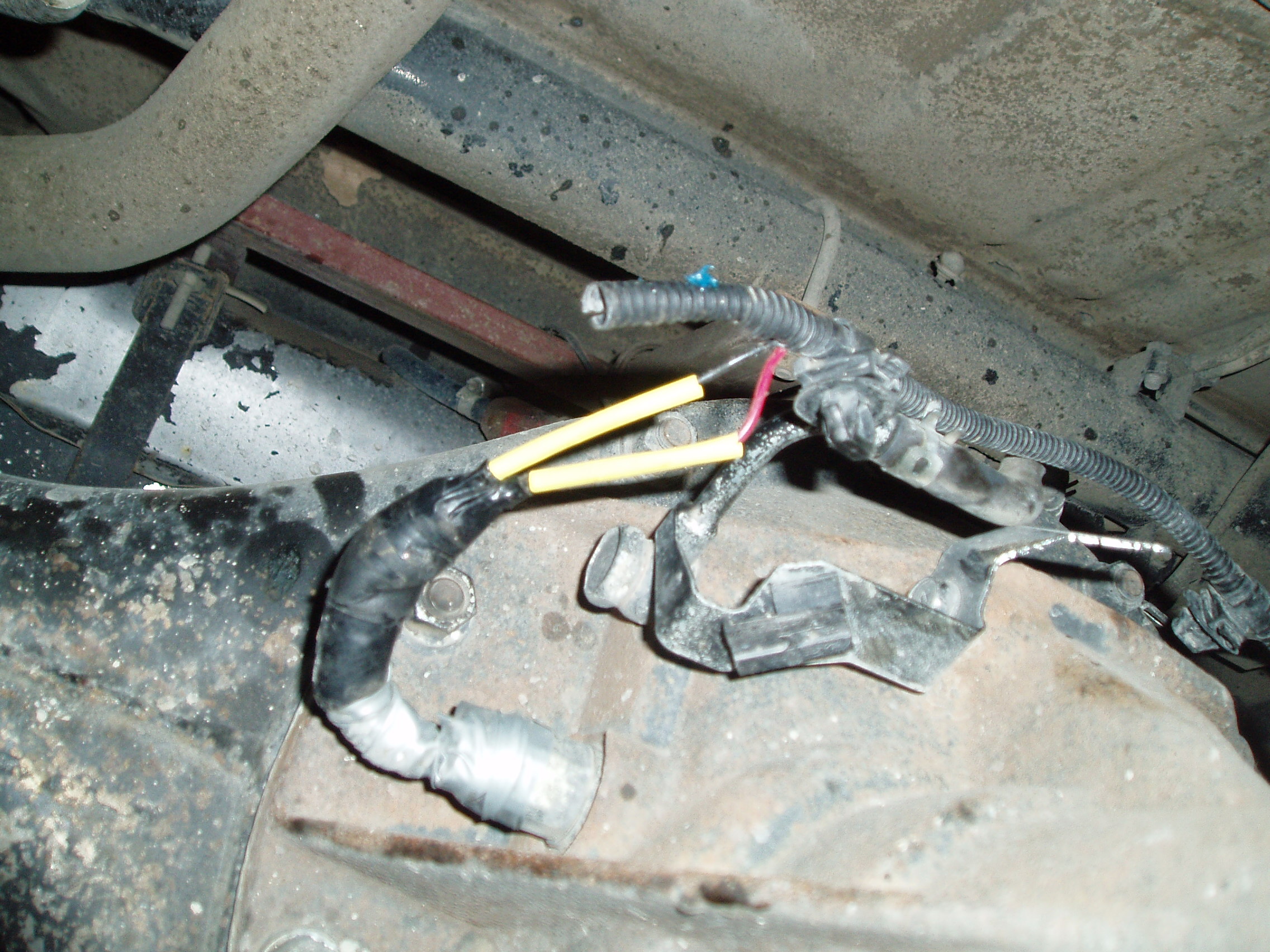

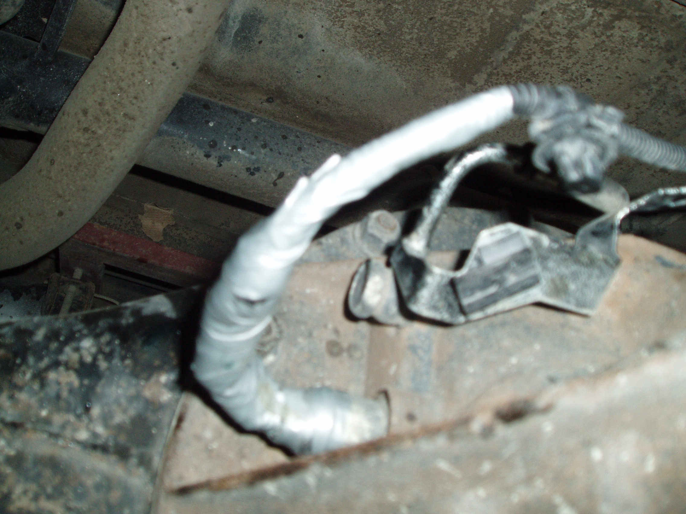

Рекомендую ревизировать укладку проводов идущих к компрессору включения блокировок заднего моста! Провода трудся о металлические части! Дополнительно изолируйте и укладывайте их по другому!

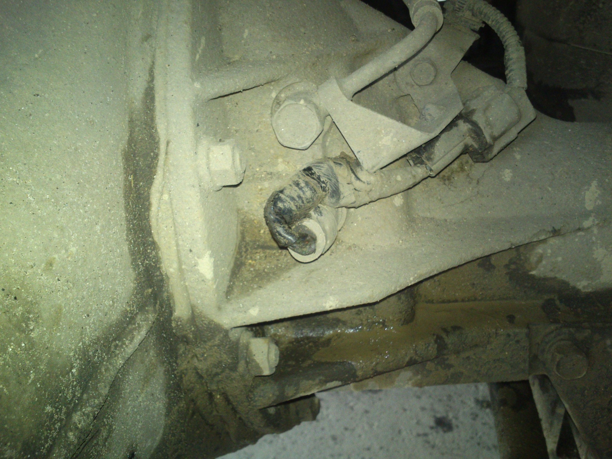

Ревизируйте расположение этих трубок. После зимы обнаружил следующее.

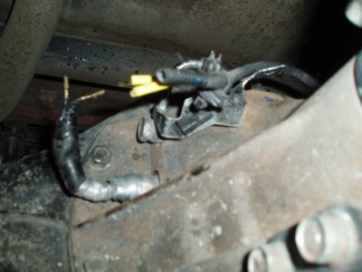

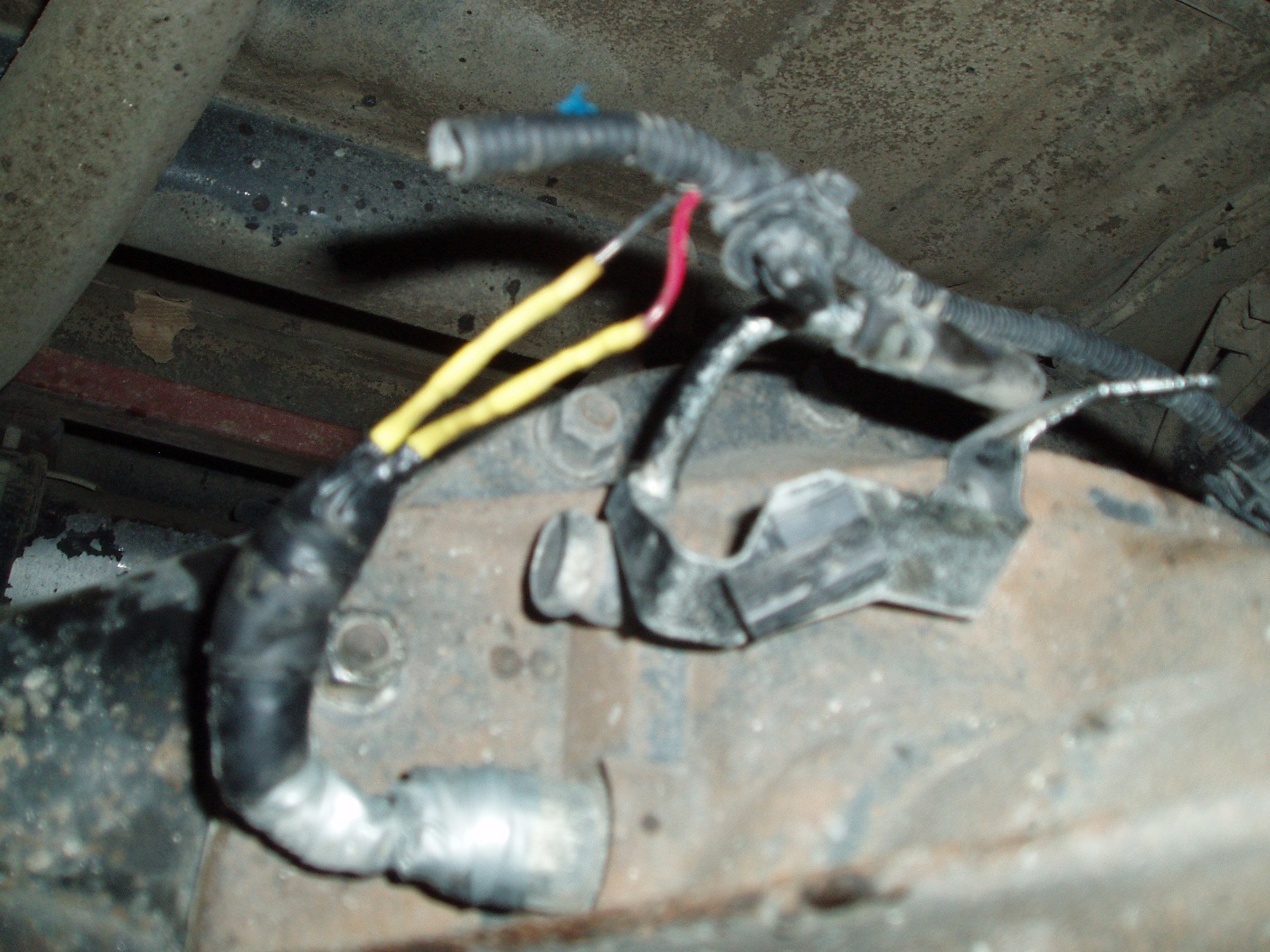

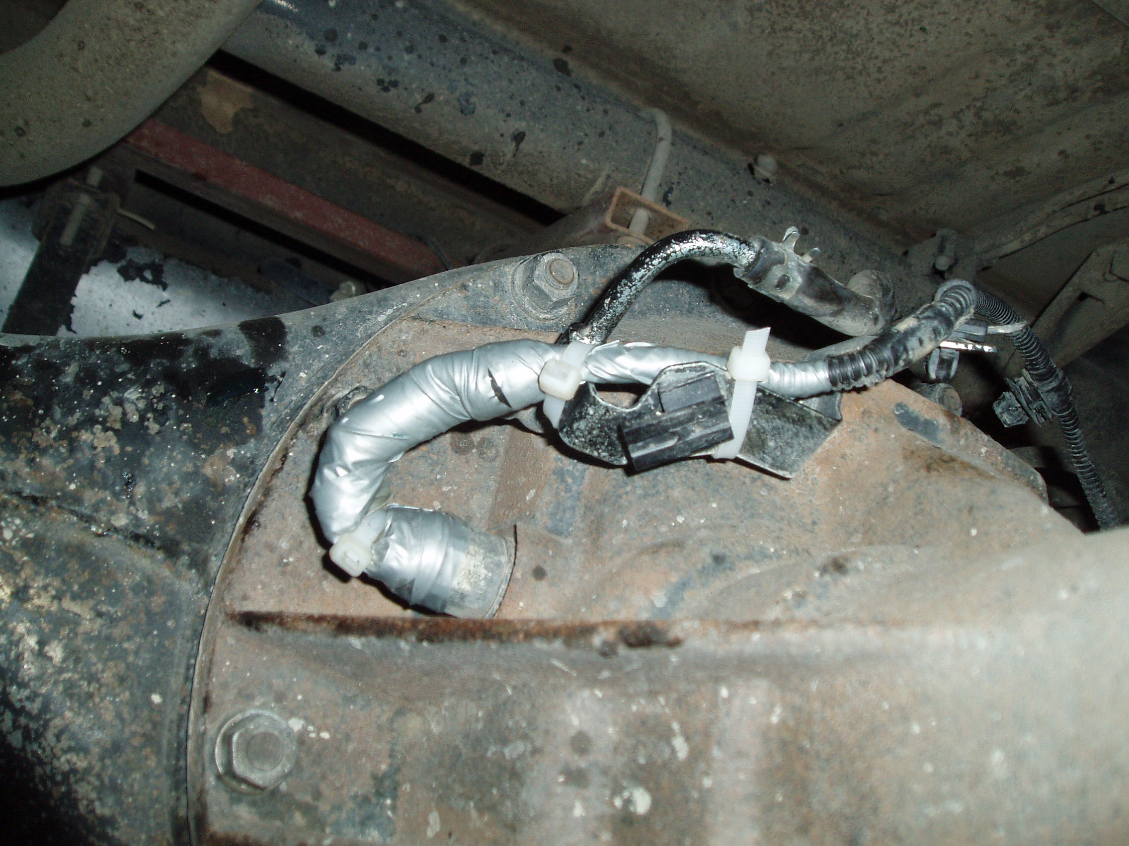

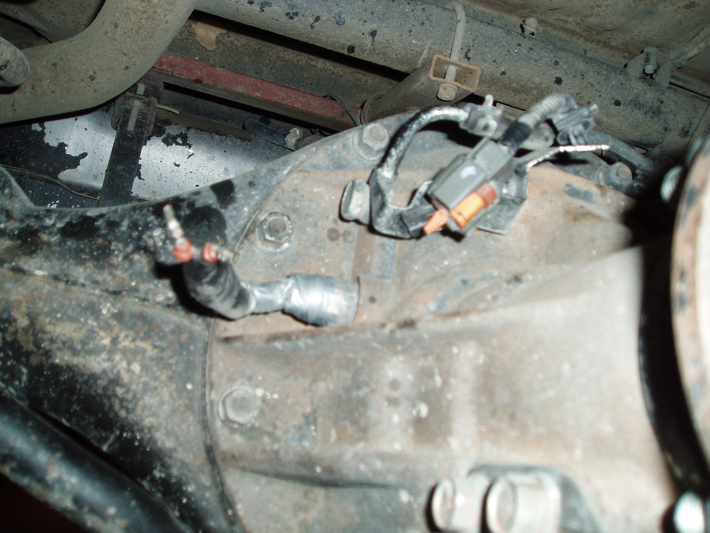

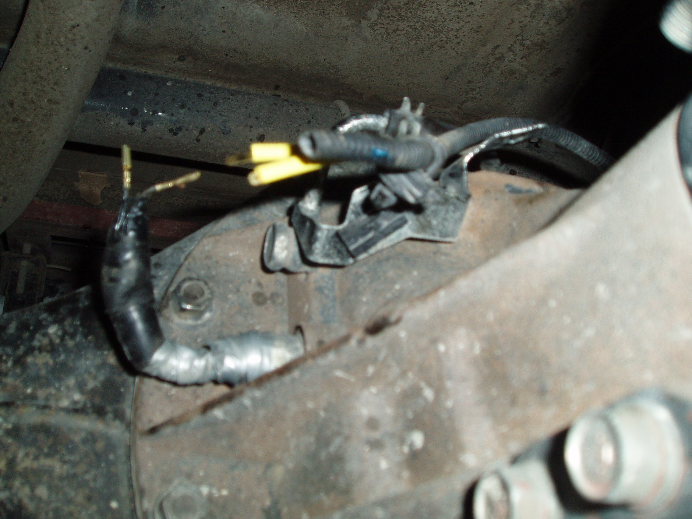

Мои пять копеек:
Изображение.
Что-то прилетело к основанию датчика и перебило все провода (уже починено).
Этого можно было бы избежать, если у датчика изменить конструктив на "Г" образный. А так нужно городить какую-то защиту.
