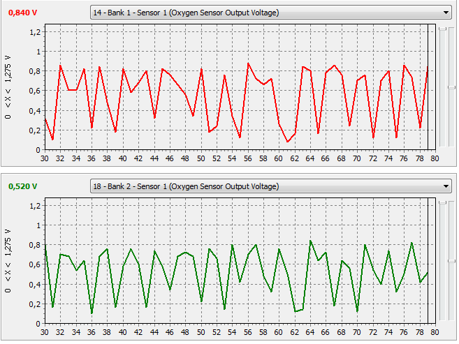

Предварительно - обе лямбды в норме, каталик тоже. Подскок второй до 2-х вольт это похоже глюк твоего мультитроника.
Он вообще дефективный - видит только два датчика, ты открой капот и посмотри сколько их......
Попробуй разориться на 500 р и купить нормальный сканер elm327 ......
Чтобы выносить приговор кислородным датчикам надо видеть еще десяток данных, а твое видео этого не позволяет.....

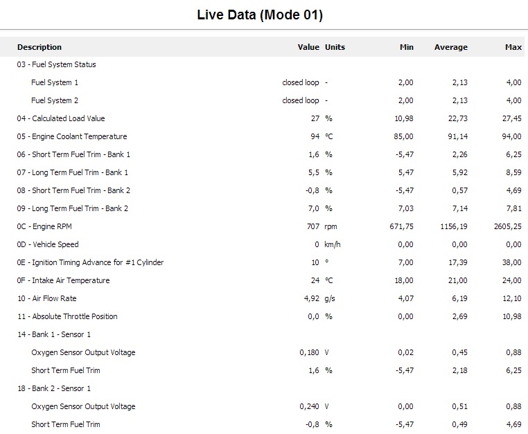

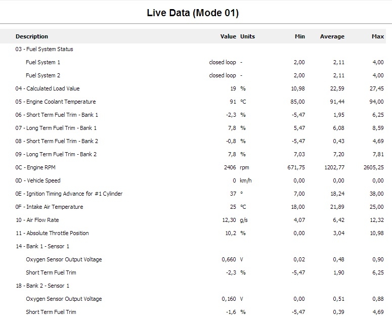

Пришел мне ELM327 bluetooth ). Сегодня поставил СканМастер и погонял с модулем. Показания по лямбдам такие:
55-61 - перегазовка.
Обе живые?
И сразу возник вопрос - получается у меня стоят две лямбды, по одной на каждую голову, при этом контрольной после ката получается нет??? )))
Pajero, 2005 год, 6G72 3.0,

Zhuykoff писал(а): И сразу возник вопрос - получается у меня стоят две лямбды, по одной на каждую голову, при этом контрольной после ката получается нет??? )))
Обе живые, странно что нет вторых датчиков.
На машине пятого года должны быть. Посмотри глазами.
Чтобы точно сказать насколько они живые надо к зонду повесить СТРЕЛОЧНЫЙ вольтметр со шкалой 2-5 вольт.
Еще интересен параметр длинной коррекции по двум головам. Они должны быть практически синхронны и одинаковы, это необходимый (но, к сожалению, не достаточный) признак их правильной работы.

vova3 писал(а): Обе живые, странно что нет вторых датчиков.

Zhuykoff писал(а): Глазами не видать ничего, я и на второй голове-то зонда не вижу, а на первой где маслозаливная горловина - еле-еле ))). По длинной коррекции посмотрел. В общем на холостых или при движении когда не сильно давлю на газ параметры -10% и -8.6%. При нажатии газа параметры практически обнуляются (что-то там около 0,1%), отпускаю газ - опять -10% и -8.6%.
Минусовая коррекция это перелив топлива. То что минус синхронный в двух головах позволяет исключить льющую форсунку. Разве что льют две в разных головах.
Значит мозги по своим расчетам переливают топливо. Почему? Наверное получают завышенное значение по количеству воздуха. МАФ врет в плюс. Тут два варианта - грязный, неисправный. Берем другой и смотрим картину. Если ничего не изменилось то переходим ко второму акту балета.
Проверяем фазы грм и состояние каталиков. Тут такая связь - через маф воздух движется во внутрь толчками, часто с небольшим обратным ходом. Это вызвано фазами подувки и волновыми процессами во впуске. МАФ к сожалению не может различить направление движения потока, он регистрирует движение. Вот отсюда и завышение параметра на холостых. Понятно что на оборотах скорость потока и его инерционность больше, возвратные колебания резко снижаются.

vova3 писал(а):Минусовая коррекция это перелив топлива. То что минус синхронный в двух головах позволяет исключить льющую форсунку. Разве что льют две в разных головах.
UPD: Че то я тут попереврал немного ))) LTFT у меня все же со знаком плюс, а не минус ))) В общем вот такая картина:
На холостых:
2400RPM:
В итоге таки получается изначально обедненная смесь, которую мозги дообогащают. Самое время проверить МАФ... Эти МАФы кстати какие-то запредельно дорогие...

В чем проблема?
Нормальные данные. Помой форсы, почисть насос и т\фильтр и все будет совсем в шоколаде.
Маф ващееее не трогай - двиг 3 литра - 5 грамм в секунду на хх так и должно. 12 на 2500 без нагрузки тоже идеал.
