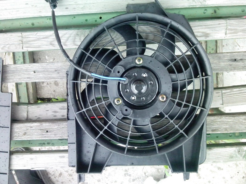

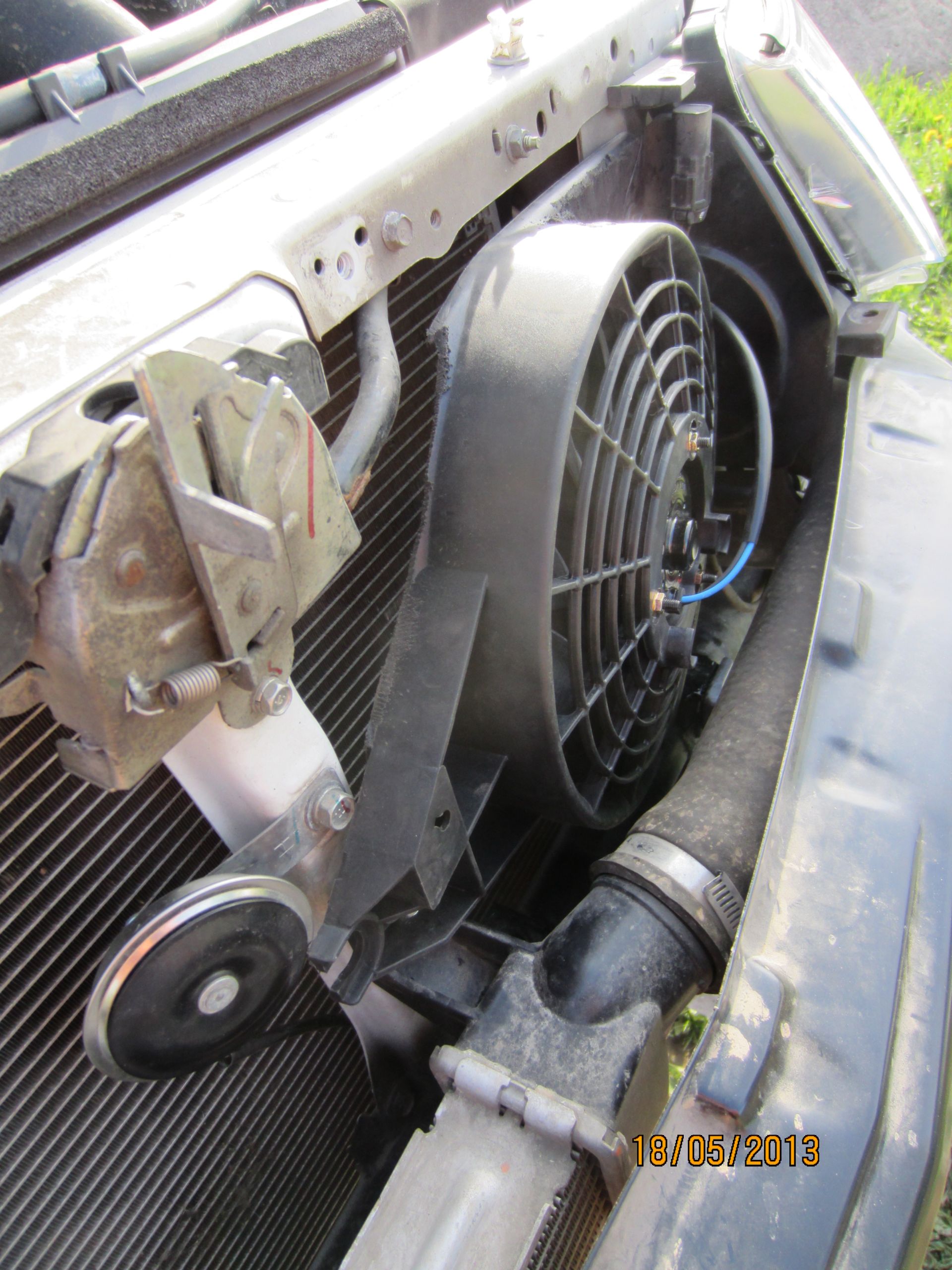

я не много по другому обточил. оставил "верхнее" крепление, хотя, можно было и его пильнуть не много. нижние два стоичл "под под корень" срезал ребра жесткости, получилась "ровная площадка". просверлил два отверстия и поставил так:
Фотки не очень внятные, но основная идея понятна.

Это к чему написано?Пропелер вобще от киа.

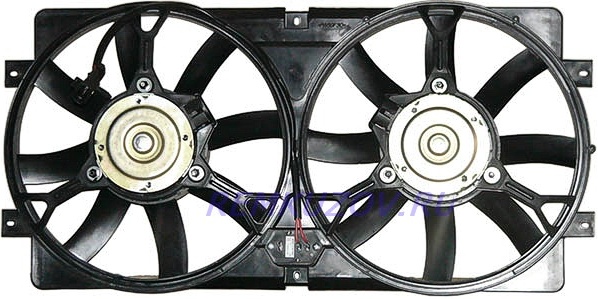

Для информации: Выбор альтернативных карлсонов с указанием габаритных размеров http://www.nrf.eu/uploads/files/nrf_fan ... _15-06.pdf
Наблюдал ловкий распил, пикаповодами, двойного карлсона от шевинивы.

PERESVET писал(а):Для информации: Выбор альтернативных карлсонов с указанием габаритных размеров http://www.nrf.eu/uploads/files/nrf_fan ... _15-06.pdf
Интересно посмотреть как вкорячили. Я тоже думал половинку поставить. Но слишком она большая по диаметру...

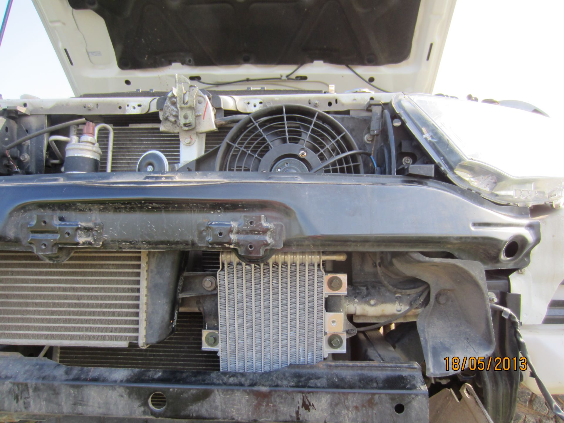

Поставил дополнительный вентилятор. Брал оригинал на Хундай/Киа. Подрезал как надо, имевшиеся с вентилятором резиновые проставки использовал по назначению в штатные места. Работает отлично, не очень шумный. По ощущениям немного мягче и плавнее срабатывает включение кондиционера и вроде обороты не так сильно прыгают.
Дополнительно внедрил датчик солнечной активности от версии 3.2 л. Климат его видит и реагирует изменением температуры воздуха и распределением по салону: например когда много солнца, больше дует по центру и на стекло, в ноги меньше и не таким холодным воздухом. По ощущениям пропало чувство сквозняка в салоне. Температуру теперь ставлю 25, ниже холоднова-то как-то стало.

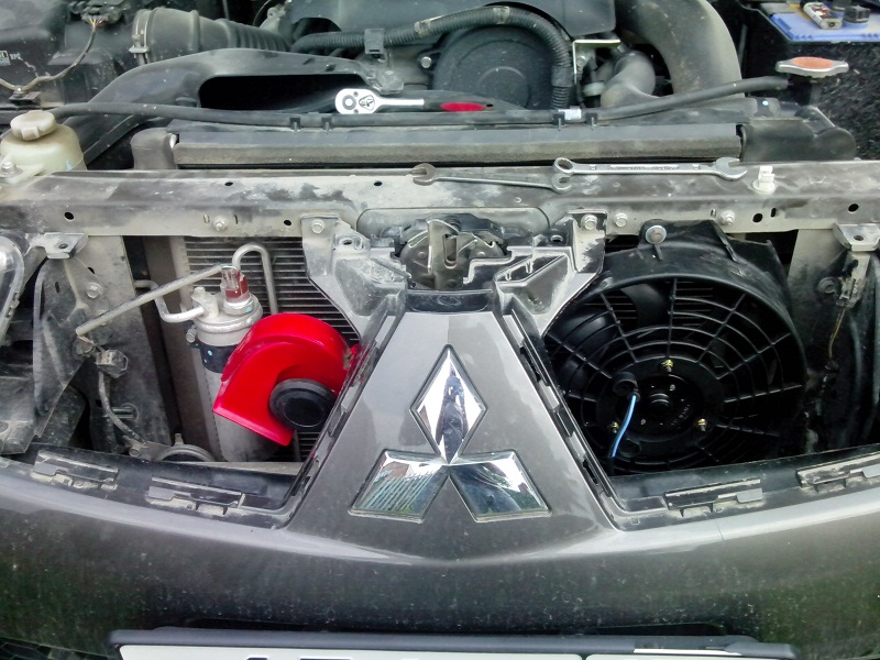

На днях тоже поставил вентпотратил часа 1.5,цена вопроса 1200р.Мне пришлось только сигнал перенести на правую сторону.Кстати ещё и в панель поставлю датчик солнечной активности MN 173095 в середине панели,у нас(2.5л) там заглушка,чтоб уж точно климат хорошо работал,подключается путём снятия козырька,чтоб вытыщить заглушку и дырку продеть провод датчика,штекер белый примотан к усилителю(трубе).
