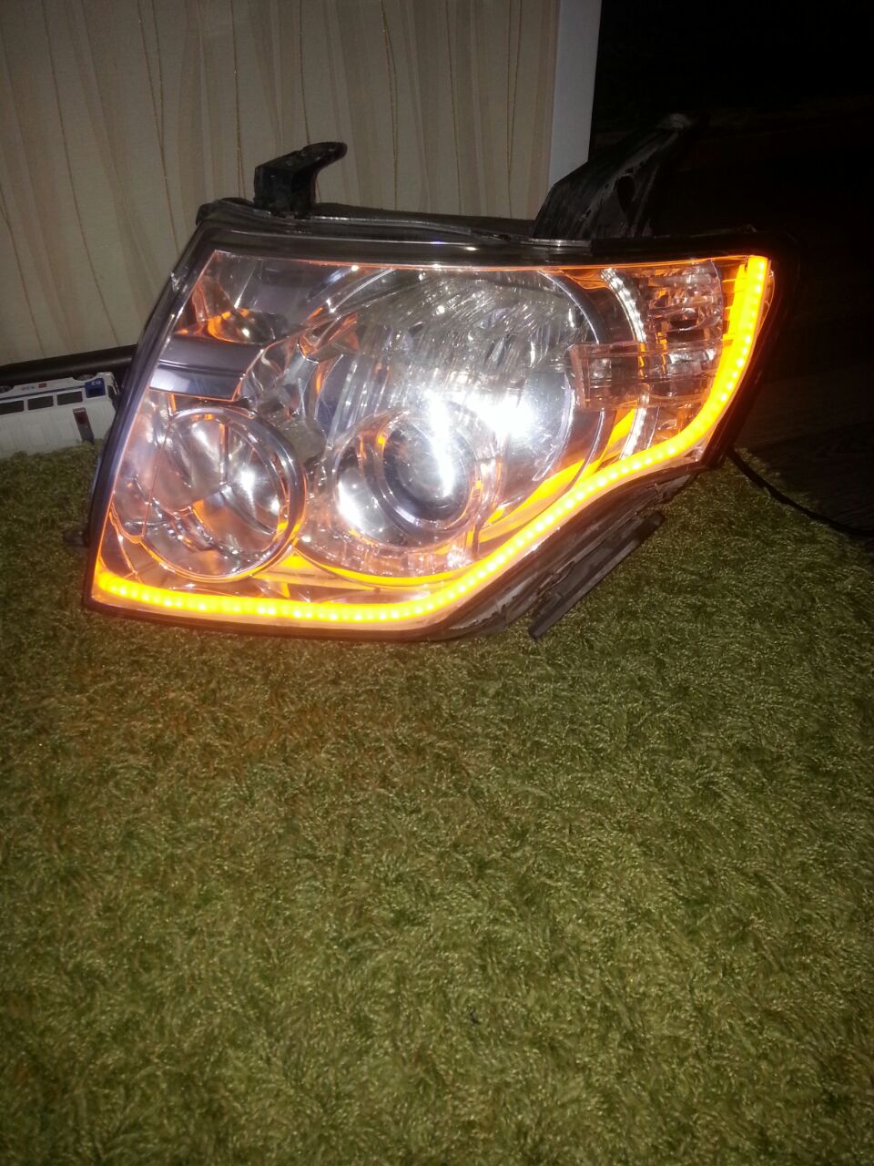

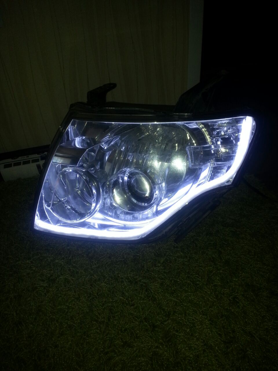

Красиво!!!RoMAN1985 писал(а):я себе вот так сделал

RoMAN1985
- Сообщения: 40
- Зарегистрирован: 22 авг 2014, 12:18
- Мой автомобиль(и):: MMC Pajero IV арабский
- Откуда: Казахстан
Re: Дневные ходовые огни
и бюджетноBabyHummer A-328 писал(а):Красиво!!!RoMAN1985 писал(а):я себе вот так сделал
