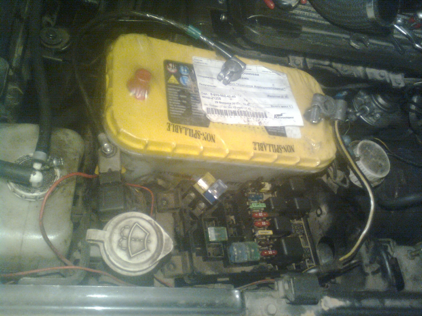

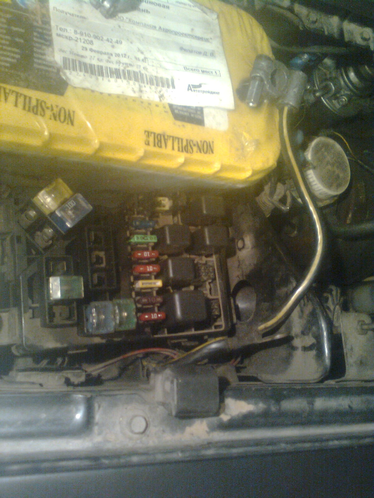

А я всё со своей оптимой лезу, потому как "электрика" молчит, а здесь подскажут (Pteradaktel yж точно :*DRINK*: )
Плюс я удлиннил(в два раза тоньше суммарное сечение у газелевско минуса), а минус тоже не достаёт! Я подтянул минусовой провод, но понятия не имею, куда егозакрепить. У него по ходу движения 3 точки крепления - блок---рама---кузов. Думаю, мож камазомагаз выручит, ну уж очень не хотелось бы минус перекручивать глобально.
Pteradaktel, есть комплект неоригин маслосъёмных колпачков, могу выслать, если нада. Мож оригинал левый? Я запрессовывал высокой головкой на 12 что ли - без косяков первый раз в жизни.
Куда бы примостырить минус?

По электрике..мыслю так, если хорошо медными шинками двиг, раму, кузов, коробку соединить, то на акумулятор минус можно с любой точки брать..сварными проводами...но лучше его не с рамы, а с кузова брать.
Сопротивление шины (твоей установленной, длину взял 25 см) - 0,034 Ом., ток в момент пуска стартера 250-300Ам (макс в зимнее время), на шинку приходится 10,2 Вт.
Посчитаем...сечение проводника S равно пиковому току умноженному на корень времени воздействия, и все это разделить на коэффициент, по меди точно не помню..но около 166.
Зимой -25 сек мослает стартер, , сечение (без нагрева) проводника - 9 мм2,
лето - , крутим стартер 9 сек (считать в уме проще)) - 3,6 мм2.

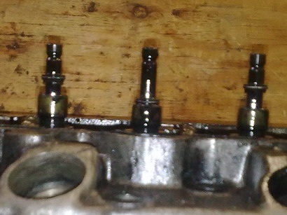

По колпачкам, это фото снятой головы, ремонтировал в позапозапрошлом году..и тогда ставил оригинал...а щас на новую - новые поставил..фирму еще с упаковки в комп несписал, а потому и непомню))..

Там общая длина шины получается в районе метра. Сёня был в камазомагазе, там самая длинная шина - 1,8м, стоит 530рэ, я б её родимую с радостью взял, если б имел понятие о том, как культурно сделать разрывы оплётки и примастырить к раме и кузову. Так-то сёня подумал, что камазовариант приоритетней, тк шина новая, а с другой стороны так не хоцца шибко замарачиваться, мож просто прикрутить её поближе к акб на кронштейн крепления реле свечей накала? А чисто с кузова брать стрёмно - авте скоро 21 год, кузов далек от идеала.
По колпачкам - не сильно заметил разниуцу оригинала и неоригинала, оригинал поставил по религиозным соображениям.

про "культурно примастырить".. в магазах по электрике (не по электронике) есть клеммы, в идеале медные, на вид - с одного конца трубка, с другого пластина с дыркой, складываешь очищеный от изоляции см 5 "всередине" провод пополам, заталкиваешь в трубку, и плющишь.ну или горелкой припоем заливаешь..провод тож можно метражем брать, от сварочника, там сечение 16 мм2..
как то так
А, да, и еще, у нас вся электрика минусом на корпусе "висит", стартер только на движке, потому массовый провод "лучше" впервую очередь на кузов пустить, а уже потом - на раму. Кронштей крепления реле - это и есть кузов.
