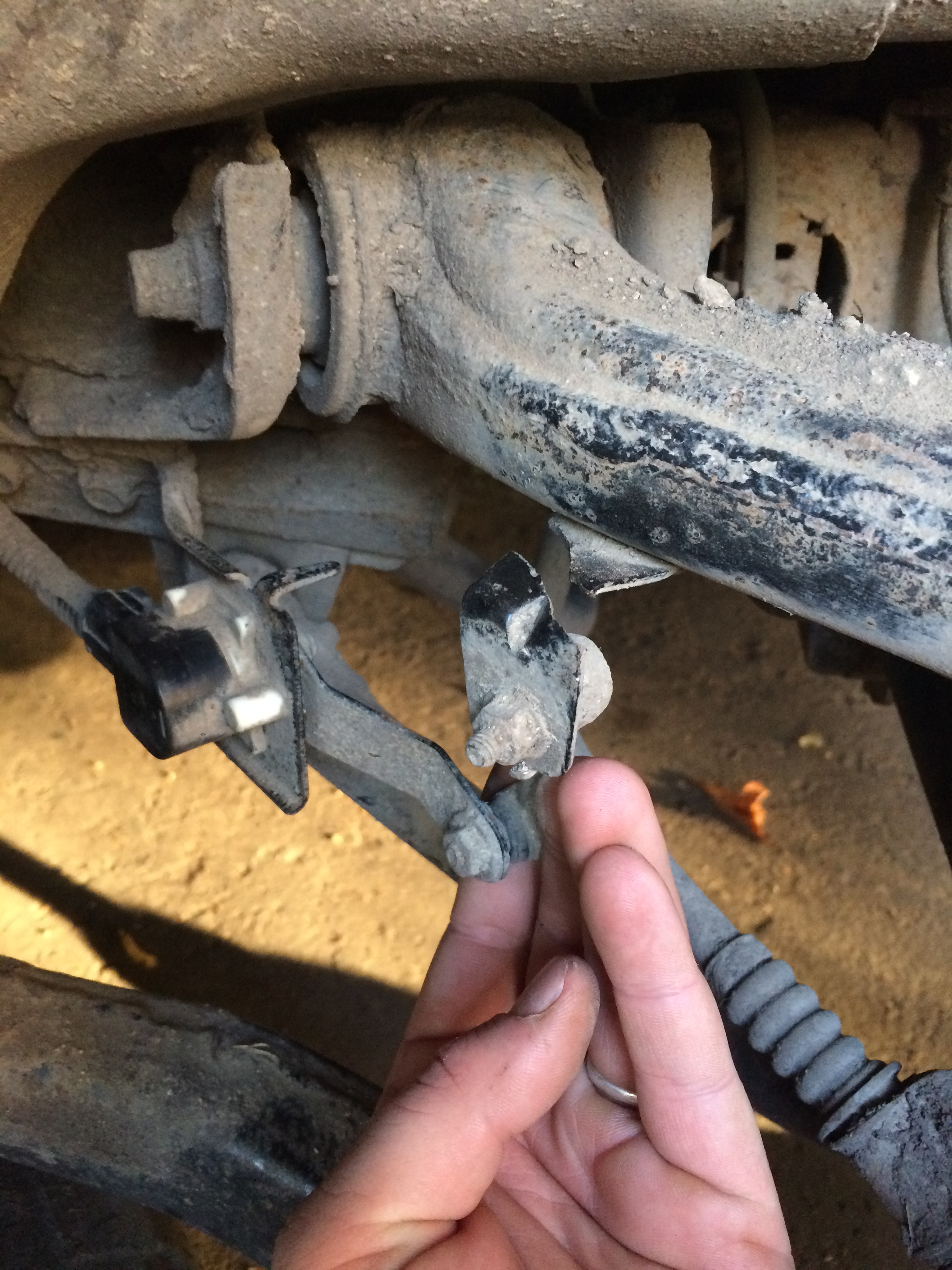

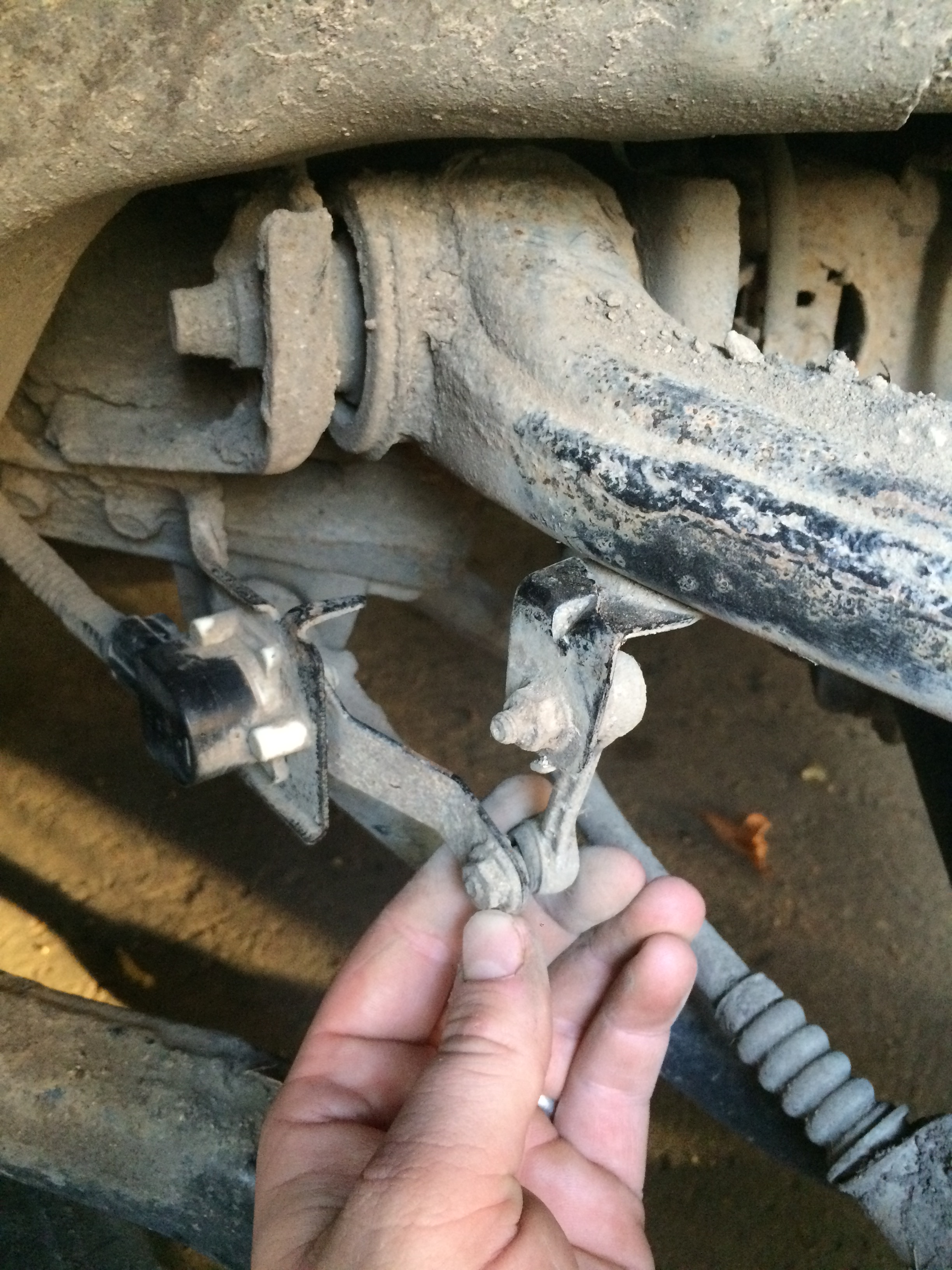

нашел вчера причину появление ошибки по свету.
Фото прилагаю.
Думаю сваркой можно взять
Фото прилагаю.

Сваркой и нужно. Только аккум отключите перед тем, как сваркой работать.

Этот уголок без проблем откручивается от рычага и варится полуавтоматом, я так делал.Net_bucho писал(а):нашел вчера причину появление ошибки по свету.

Да любой сваркой варится. Только лопнул он от закисшей тяги,как всегда.

я уголок сделал сам (купил в леруа подходящий и выпилил). А вообше он родной продается-400-500р.Net_bucho писал(а):нашел вчера причину появление ошибки по свету.

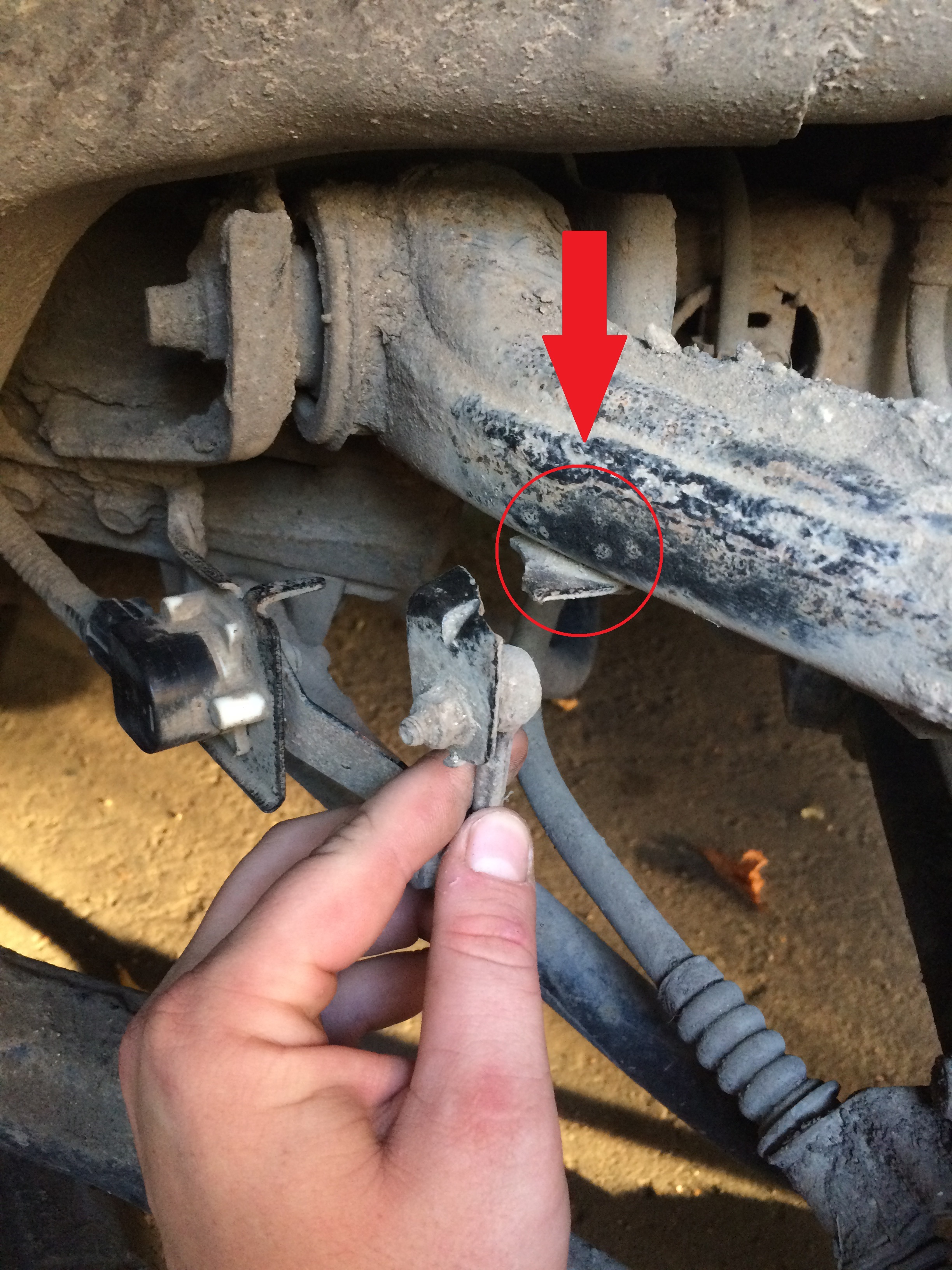

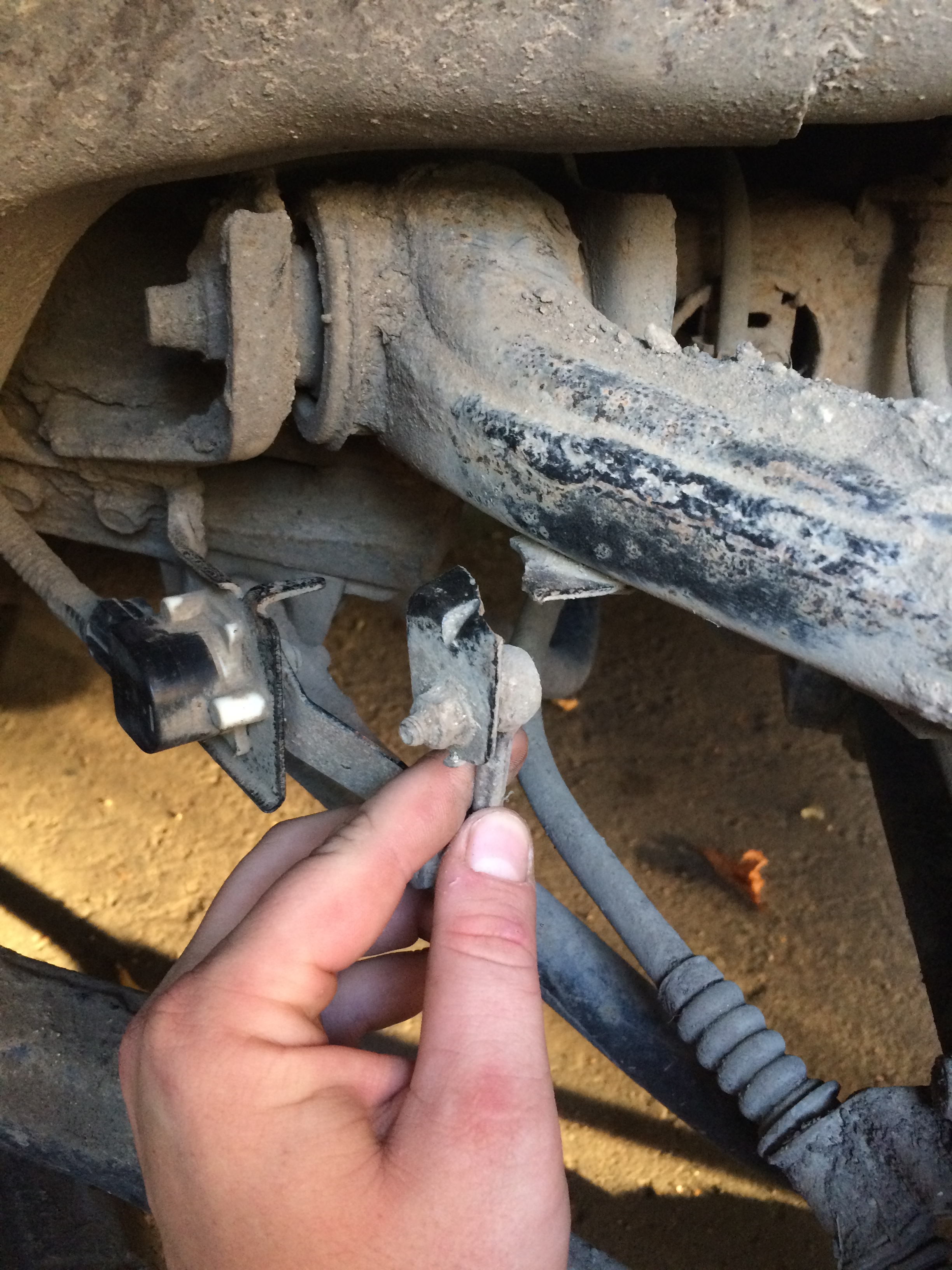

При попытки открутить часть уголка, сломался болт который его крепит, фото прилагаю.
Теперь часть болта внутри осталось. Уголок успешно заварили, но как теперь его крепить обратно не понятно.
Вижу 2 варианта.
1) Высверливать болт и нарезать новую резьбу
2) Приварить уголок сваркой
Вижу 2 варианта.

Приварил уголок сваркой, не стал высверливать сломанный болт.
Нашел причину по которой сломался уголок.
Тяга с одной стороны закисла в шарнире, и не "играет" на кочках.
Залил WD-40 под пыльник, полоскаю уже 3 дня. Результат пока никакой.
