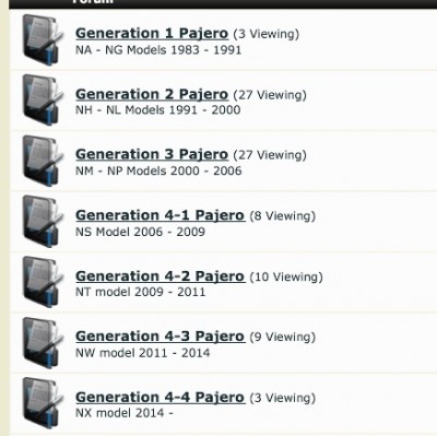

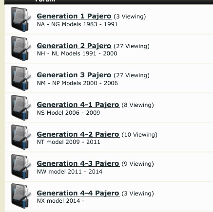

ИМХО - это ключевая фраза.LugTerr писал(а):... и в обвсе. Конечно он поставил комплект HD.
Насчет годов выпуска. Австралийцы классифицируют вот так. Ну и смотрим. Вот здесь NP и NS Ну и так далее Для NX еще ничего не придумали
При наличии дизеля, я бы плюнул на все эти иксы и игреки, и смотрел на первую таблицу. ИМХО.
Так то это Спортовская тема, щас нас попросят на выход
