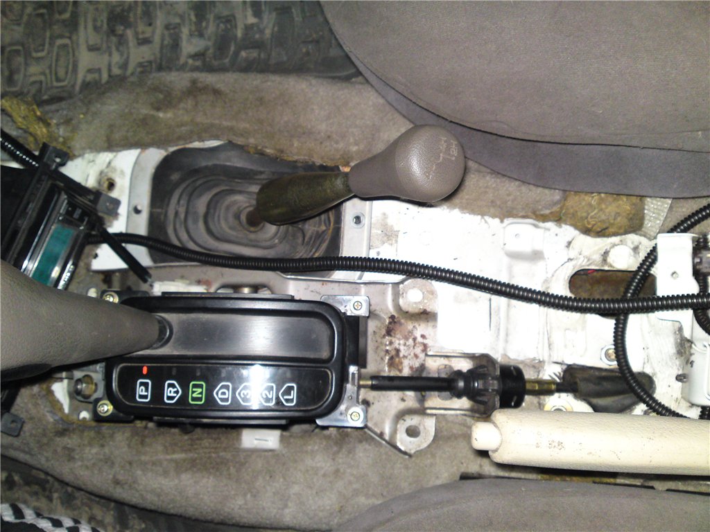

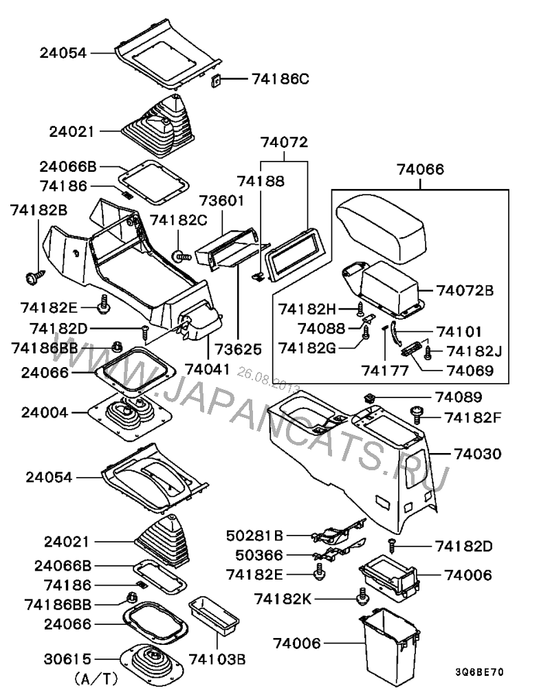

Подскажите пожалуйста по панельке - я понял, что от челленджера она нужна. MR 763502 она или нет? На 38 странице упоминается об MR608612, но она вроде в другую сторону развернута. Кроме этой панели на тоннеле что-то ещё надо менять? Или я вообще не о том? По всей видимости надо ещё вот эту часть тоннеля менять (номер не вижу) или нет?

eatm, панель, что ты приводишь подойдет. Но менять нужно будет и центральный бокс-подлокотник. Попутно переносить ручник от водительского кресла в центр. Это панель самой первой генерации, до 2000 года. У меня стоит такая.

не путайте человека, ручник остается на месте, бокс с подлокотником тоже остается на месте, меняется только верхняя накладка кулисы АКПП и все, остальное остается штатное!Bedouin писал(а):eatm, панель, что ты приводишь подойдет. Но менять нужно будет и центральный бокс-подлокотник. Попутно переносить ручник от водительского кресла в центр. Это панель самой первой генерации, до 2000 года. У меня стоит такая.

Никого я не путаю.) Человек спросил, мол "надо ли менять вот эту часть тоннеля" - показал картинку с центральной консолью от Челленджера 96-99 годов. Я ему и ответил. что если хочет поменять с ней, то нужно то и это... Картинки прилагаю, чтоб понятней было, о чем я.

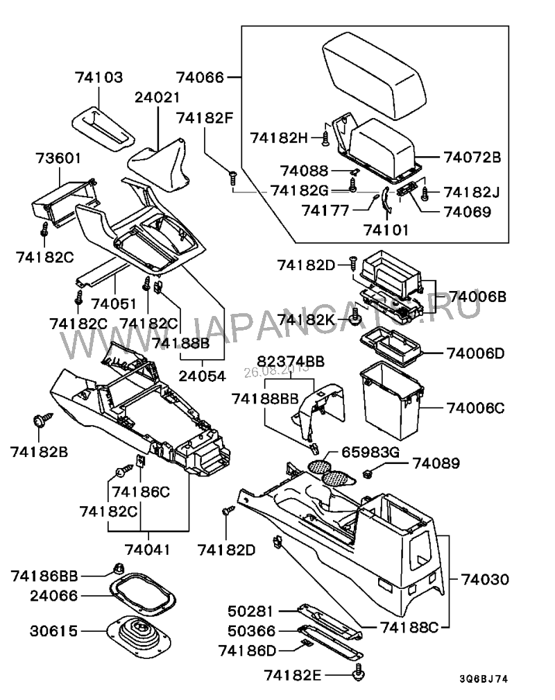

парни, никто не обладает инфой, где взять панель на кулису, которая mr608612, уже все разборы и магазины перерыл, даже в екзисте пытался заказать, она там даже вроде есть, всего за 2000 руб., ток поставщик ее не привозит нифига (((

дам направление - ищи того кто возит на разбор англичаниновCube-ik писал(а):парни, никто не обладает инфой, где взять панель на кулису, которая mr608612, уже все разборы и магазины перерыл, даже в екзисте пытался заказать, она там даже вроде есть, всего за 2000 руб., ток поставщик ее не привозит нифига (((

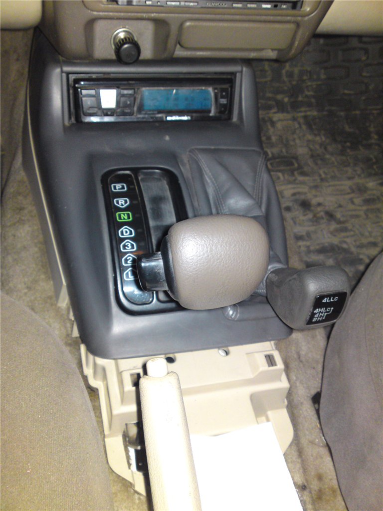

установил SS от делики, от "жипера"
в салоне осталось все родное

contra, эм ... а поподробнее? У меня тот же комплект от него же. Вернее коробка, раздатка, кулиса. Сейчас очень сильно напрягает проблема с тонелем, так как собираюсь съездить к Снуперу на установку в начале октября, и забирая хочется получить всё уже дособранное, но вот панели этой у меня нету и более того я не пойму какая именно нужна (серийник). А у вас вон вообще всё родное получилось

раздатка она зеркальная, верхняя крышка, вилки и рычаг переставляешь от родного партайма, рычаг тока надрезаешь гнешь и завариваешь. Не знаю как делает Снупер, в SS я взял родные ползуны, проточил под блок. фиксатор, поставил их на левую сторону и на них родные вилкиeatm писал(а):contra, эм ... а поподробнее? У меня тот же комплект от него же. Вернее коробка, раздатка, кулиса. Сейчас очень сильно напрягает проблема с тонелем, так как собираюсь съездить к Снуперу на установку в начале октября, и забирая хочется получить всё уже дособранное, но вот панели этой у меня нету и более того я не пойму какая именно нужна (серийник). А у вас вон вообще всё родное получилось
з.ы.еще корпусе SS от делики нет отверстий под кронштейн троса селектора акпп - "сваррезинг" из родного под другие болты

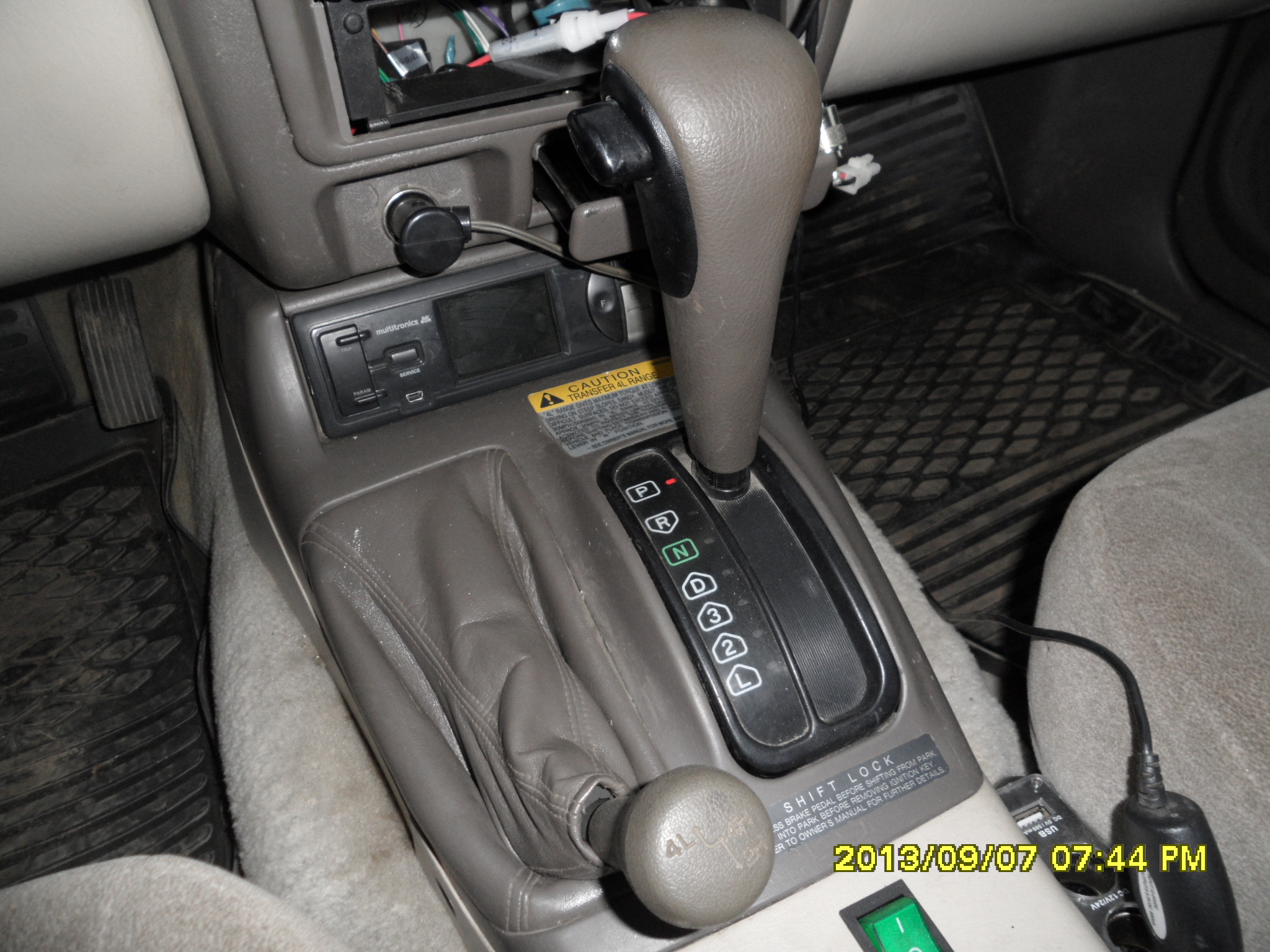

Именно такого колхоза я бы избежал, если бы была возможно именно в родные отверстия все собрать без проблем. Но пересверливать на глазок, не я пока что пас. и потом если я правильно понял в штоках лапок появились вторые отверстия немного под другим углом, то есть заводское отверстие так \ и новое так / , в одном месте?contra писал(а):Вы это к чему??? патологический противник колхоза и гаражных установок? Ваше право ставить где угодно и что угодно, и за любые деньги.
В общем то да, хитрость не при чемруки правильные и голова . У меня все работает, и будет работать, а трансмиссионщик ваш пусть подумает -- что есть такое "выбивает положения", и от чего это происходит.
6G72, nonline body 3-0, радиатор от 4M40, термос TAMA88, электровеники от MPV, радиатор АКПП, ri-500, чип Е0 (удалены катализаторы, EGR, EVAP), Super Select, ГБО, калитка, пружины от патруля. в разработке задняя печка и 3.5DOHC.

в тему колхоза, выбрал такой, из меньших так сказать зол.

ну и ок, как выше уже не раз писалось пока будешь искать накладку для АКПП можно поставить от "палки" там правда оба рычага будут в "коже" но зато более цельно будут смотрется чем просто голый кузовGriFon писал(а):в тему колхоза, выбрал такой, из меньших так сказать зол.

Энто выставил для оценки какой колхоз безопаснее...999Serj писал(а):ну и ок, как выше уже не раз писалось пока будешь искать накладку для АКПП можно поставить от "палки" там правда оба рычага будут в "коже" но зато более цельно будут смотрется чем просто голый кузов
А так у меня уже так давно, да и уже не так даже, раздатка с деревянной ручной, щас наметился родную коричневую кожу поставить и под дерево дунуть.
