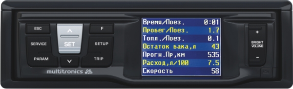

Как уже писал ранее проще всего поставить Multitronics 1 din вместо визитницы и тем более у компании Multitronics вышло обновление...
А если хочется поставить свой датчик то думаю делать дырку в акпп не очень хорошая идея и если хочется впаять доп датчик температуры самый простой вариант врезать тройник от ГБО с датчиком температуры в резиновый шланг магистрали до радиатора ...
Как пример смотрите фото...
Температура масла АКПП для автомобилей Mitsubishi Pajero Sport
Выпущено обновление программного обеспечения бортовых компьютеров Multitronics с цветными дисплеями:
- добавлено отображение температуры масла АКПП для автомобилей Mitsubishi Pajero Sport, работающих по протоколу "CAN";

Функционал не помешает. И колхоза меньше: провод к датчику тянуть не надо, мудрить с внедрением самого датчика нет необходимости.Lebed писал(а):Только места под него надо поболе, да и не всем нужен его полный функционалMAVR64 писал(а):...Хотя после появления прошивки Мультитроникса с Т АКПП, особо голову ломать не надо. Все просто.

Функционал мультика тут ни при чем...каждый возьмёт себе то что нужно...не думаю что шкатулочка с индикатором будет дешевле мультика да и калибровать этот индикатор вы как будете на глаз или по китайскому показометру...?

Откуда такая уверенность? Хорошо бы, если это так. Ведь идею с мультиком никто не отвергал.Показания которые снимаются с ЭБУ довольно четкие и правильные.
Никто не собирается пока ставить это устройство, Лебедь обратил внимание на него не более. Пока речь идёт о точности штатных датчиков, после уже можно решать куда двигаться дальше.Думаю раз Лебедь так уверен в этой коробочке и датчиках, думаю нужно дождаться его установки и фото отчета и желательно сравнив с показаниями мута.
Николай, ну прочитай ты предыдущее сообщение, это уже обсуждалось, зачем повторяться.P.S. учитвая что это аналоговые датчики готовьтесь к тому что данные будут не точные и будут плавать по причине длинного кабеля от датчика до индикатора и высокие температуры т.е сам провод будет частью термопары и без калибровки не обойтись если хочется более или менее точных данных.
