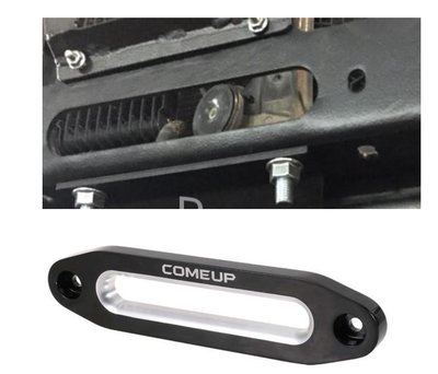

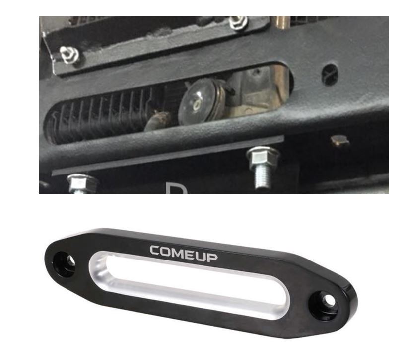

МШУ писал(а): И повторюсь-ты сам заблудился- чем уже ширина клюза-тем меньше вероятность зацепиться за болты.Вернее,её и так нет 100 %,но тыж упертый :)
В твоей терминологии, если поставить клюз от 6-ки на 9-ку, болты крепления узкого клюза окажутся "внутри" широкого барабана и могут задевать трос.
Оазис сказал, что болты в порядке, возвращаемся к основной версии об острой корзине.

PII3d6G72 писал(а):.... возвращаемся к основной версии об острой корзине.
http://shop-pajero4x4.ru/product/plosha ... ajero-iv-/
Это полка от Топора.
На бампере дупло под трос идентичное.
Невооруженным взглядом видно,что есть запас по 10 мм по периметру от дырке в клюзе.

МШУ писал(а): Невооруженным взглядом видно,что есть запас по 10 мм по периметру от дырке в клюзе.
Есть еще версия, что пока Оазис развлекался с тросом, грузинский юноша тоже развлекался с тросом, посредством фамильного клинка ::-D:
Присмотрелся. Не вижу 10мм со стороны болтов. Более того, установочное отверстие на корзине свободное на 2 мм право-лево и на 5 мм вверх-вниз. Если клюз сдвинут до упора в одну из сторон, трос отработает по корзине.

PII3d6G72 писал(а): Оазис сказал, что болты в порядке, возвращаемся к основной версии об острой корзине.
Нет, о корзину трос не задевает. И лопнул он именно на изгибе прямо по клюзу.

oasys писал(а): Нет, о корзину трос не задевает. И лопнул он именно на изгибе прямо по клюзу.
Как можно на порванном тросе определить место обрыва с точностью до 5мм?

Губернатор писал(а):
Правды ради,скажу фи относительно Топоровских поделок.
::-D: Прям булыжник в Лехин огород. Хотя Саня от тебя все можно ожидать. Не исправим. ::-D:
До этого пост читал? ;)
И не совсем прилично выдергивать фразу из контекста:
"Правды ради,скажу фи относительно Топоровских поделок.
В угоду общей эстетике,обзора троса и доступа на его бамперах нет никакого." (С)
И про крышку я там написал...
Что не так? Ты без снятой крышки можешь засунуть руку и поправить трос,клеммы ?
И с Лёхой я этот момент сто раз мусолил. :)
ЗЫ Где (даже ) обзор?
http://shop-pajero4x4.ru/product/silovo ... ajero-iii/
децильная щель,через которую видна намотка,только если стоять рядом с тросом и пялиться сверху?
На 4-ке еще веселее :)
http://shop-pajero4x4.ru/product/pajero ... ntero-iii/
Upd- Вот ты,Виталий,меня Леху тревожить заставил ::-D:
Дык он тоже считает,что без снятой крышки доступа нет :)
