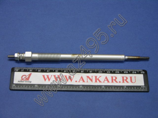

А вот интересно у нас стоят керамические свечи или металлические? У керамических свечей больше температура накала и составляет порядка 1000 градусов, а у металла 900...
На П4 стоят керамические свечи. :*YES*:
Инфа по Инэт каталогам-1820A009 свечи одинаковые и 3.2 и 2.5 последних лет выпуска....
